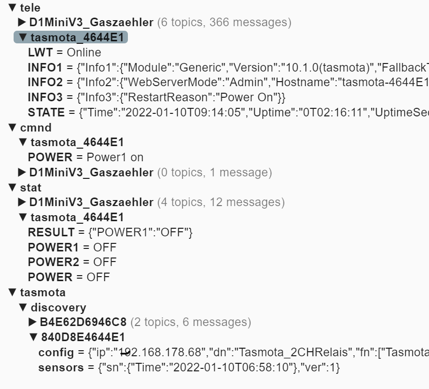

        Du schreibst du siehst in ioBroker die MQTT Werte. Über was, den MQTT-Adapter?
        Wenn ja hast du da die gleichen 3 Topics wie im MQTT-Explorer.
        Unter mqtt.0.cmnd.NameDesGeraetes hast du einen Datenpunkt POWER den du auf ON oder OFF setzen kannst und Tasmota schaltet dann.
        Das Ergebnis erhälts du dann unter mqtt.0.cmnd.NameDesGeraetes.RESULT bzw. mqtt.0.cmnd.NameDesGeraetes.POWER
        Jeden Befehl den du in der Konsole absetzen kannst, kannst du auch über den CMND Pfad senden.
        Damit hast du, z.B. für eine VIS, keinen schönen True/False Datenpunkt. Dann entweder den Sonoff-Adapter nehmen (So hieß Tasmota früher bzw. das waren die ersten Geräte für dies entwickelt wurde) oder du musst dir selbst ein Skript bauen.

          Danke für Eure Nachfragen. Ich war ein paar Tage außer Haus.
          Die Lösung für den http request habe ich mitgeteilt. Aber ja, ich wollte ursprünglich vom IOB per True/False oder ON/OFF oder was auch immer den Steuerbefehl absetzen. Das hatte zunächst nicht funktioniert. Ich sah in der MQTT Instanz nur die Statuszustände - Cmnd Befehle konnte ich nicht absetzen.
          Dann habe ich mit dem MQTT Explorer geschaut, welche Informationen mit welchen Topics eigentlich ankommen und habe dann die Befehle vom MQTT Explorer abgesetzt. Da kam zunächst in der Konsole von Tasmota die Meldung Befehl unbekannt. Nach einigen hin und her sah ich plötzlich im IOB zusätzliche Objekte im Pfad cmnd und dann konnte ich von dort aus die Befehle normal setzen.
          Was ich nicht verstehe, ist, dass ich mit den manuell über skript angelegten Topic Objekten in dem gleichen Pfad (gleiches Topic+Name usw.) keinen Erfolg hatte. Die konnte ich anschließend, nachdem die vom Explorer initiiert angelegten Objekte funktionierten, löschen.
          Irgendwie verstehe ich die Systematik nicht so richtig. Zumal die Reproduzierbarkeit dieser Lösung auch nicht so einfach war. Ich habe auf der Platine zwei Kanäle / Relais und brauchte noch den zweiten DP. Diesen anzulegen war ebenfalls eine Fummelei.
          Ist das möglicherweise eine Frage der Zugriffsrechte / Ownerrechte?

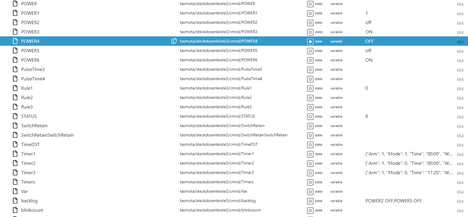

              @bananajoe Das geht auch mit dem normalen Anlegen von Punkten im Objekte - View - das Problem ist nur, dass der neue Adamin5 es verbietet weitere Punkte anzulegen, wenn keine Objekte existieren. Das habe ich alles schon öfters moniert, dass man diese ganzen Prüfungen da raus nimmt, aber das will man halt nicht machen.
              Was Du mit dem sendTo machst, kann man auch mit einem pub von mosquitto machen. Das Anlegen der Datenpunkte macht dann der Adapter selbst auch ohne Abprüfung des Vorhandenseins von Objekten. Wenn man das nämlich auch noch unterbunden hätte, hätte man die Adapter gleich wegschmeissen können.
              Ich hoffe nur - wahrscheinlich vergebens - dass man die beiden Namensräume, mqtt und userdata von diesen ganzen Überprüfungen der Objektestruktur ausnimmt.

                @mickym sagte in MQTT Befehl an Tasmota senden:
                Hat bei mir nie geklappt, kann aber auch am falschen Datentyp gelegen haben oder etwas anderes.
                Ich nutze noch die alte Oberfläche (so zu 95%) daher wäre das kein Problem. Für die manuelle Erstellung von Datenpunkten nutze ich aber nur noch die neue Admin5 Oberfläche da man dort die Eigenschaften mit mehr Optionen etc. festlegen kann.
                Der Umbau zu 0_userdata.0hat begonnen, dauert aber noch.
