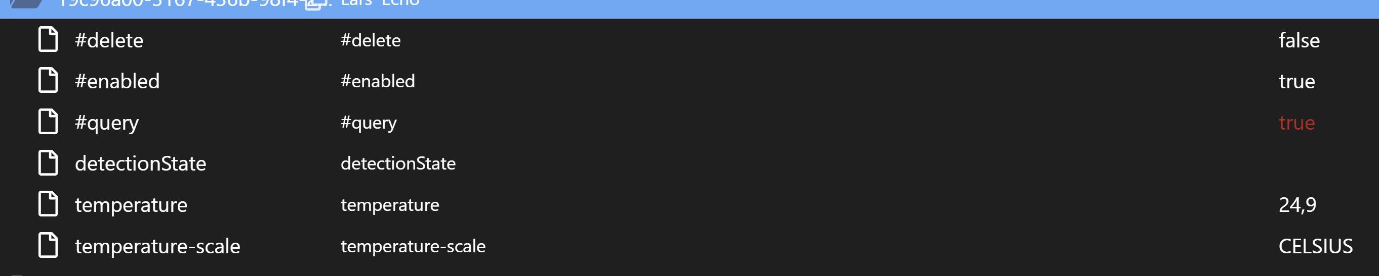

    Hat hier schon wer sinnvolle Daten gesehen. In der App kann man ja mittels Routinen die Bewegung nutzen um z.B. Licht zu schalten.

    @kla960 hab nach wie vor keinen dieser Datenpunkte wie oben gezeigt

        @haselchen
        v3.23.2
        also ich sehe diesen Datenunkt, nur wird hier nie Bewegung als DETECTED angezeigt.

            Lt. Hilfe wird nur etwas in die Cloud gesendet sobald eine Funktion mit dem Sensor verbunden ist. Also habe ich eine Routine aktiviert, welche die Alexa App benachrichtigt sobald Bewegung erfasst wird. Das funktioniert, aber der Adapter bekommt das immer noch nicht mit.

                Ich nutze den Datenpunkt zur Anwesenheitserkennung.
                Echo 4, Echo 4 Dot und Echo 5 Dot 'füttern' den Datenpunkt.
                Abfrage über Alexa Adapter ist unzuverlässig. Deswegen habe ich mir Userdatenpunkte erstellt, die als Schalter in den IOT-Adapter gebracht und schalte dann per Alexa Routine die Userdatenpunkte.
                Läuft recht gut. Nur das zurückschalten von Anwesenheit auf Keine Anwesenheit nach verlassen des Raums dauert teilweise recht lange (30-45 Min).

                    bei mir taucht nach wie vor dieser Datenpunkt nicht auf, irgendwie seltsam

                      @crunchip
                      Was für Echos hast Du? Von der Amazon Seite:
                      Die Ultraschall-Bewegungserfassung ist auf Echo- (4. Generation und neuer) sowie Echo Dot-Geräten (4. Generation und neuer) verfügbar. Die Geräte senden erst dann Ultraschall aus, wenn eine Funktion aktiviert wird, welche die Bewegungserfassung nutzt wie z. B. Anwesenheitsroutinen. Menschen können Ultraschall nicht wahrnehmen.
                      Versuche mal in der Alexa App eine Routine zu erstellen.
                      Bei "Wenn Folgendes passiert"
                      -> Smart Home
                      -> Den Echo auswählen
                      -> hier sollte ein Punkt "Anwesenheit, bei Änderung des Anwesenheitsstatus" sein.

                        @lptr ist 5.Gen, Typ A4ZXE0RM7LQ7A, Softwareversion 9094444164
                        und einen 4.Gen, Typ A2H4LV5GIZ1JFT, Softwarev. 9295798660
                        ne Routine hatte ich schon, bei erkannter Bewegung Musik abspielen, was auch funktioniert, aber keine Datenpunkte dafür im iobroker

                          Aber wie schon gesagt... Der Datenpunkt im Alexa Adapter ist für mich eh nur Makulatur.
                          Über Userdatenpunkt und IoT Adapter klappt es prima.

                            @lptr was mir aber aufgefallen ist, im iobroker haben beide Routinen mit der Bewegungserfassung den Namen "Unknown", obwohl ein Name vergeben ist, hab die Routinen auch schon gelöscht, in der App auch einen anderen Namen gegeben, tauchen aber wieder mit Unknown auf
                            hab eben noch eine Routine mit Temperatur erstellt, anstatt der Bewegung, auch diese Routine bekommt den Namen Unknown im iobroker
