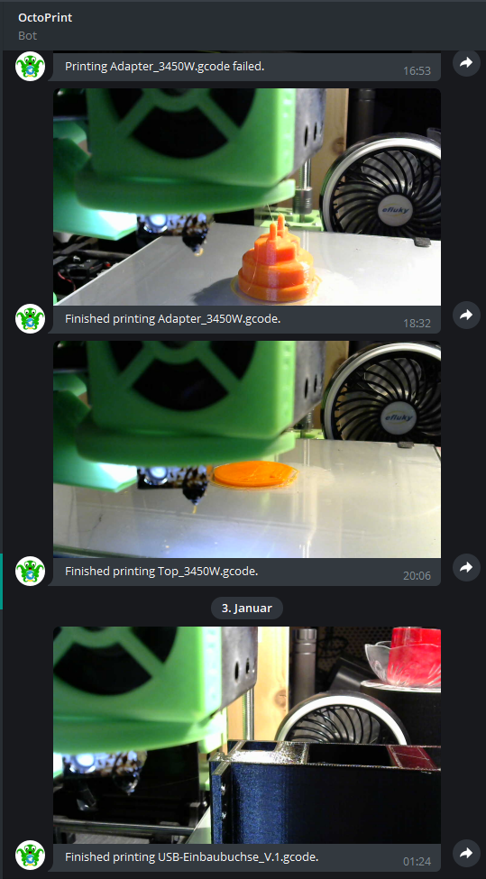

        @gintonik Du verwendest nicht zufällig OctoPrint? https://octoprint.org/
        Zum einen gibt es für OctoPrint plugins die das selbst machen, zum anderen einen ioBroker Adapter dafür über den du den Druckstatus überwachen kannst.
        OctoPrint kann z.B. auch eine Nachricht versenden wenn der Druck fertig ist:
        Ich nutze es hauptsächlich weil ich die Druckaufträge so im Webbrowser hochladen und überwachen kann. Die Tasten am Drucker habe ich seit dem quasi gar nicht mehr genutzt.
        Es gibt auch mechanische Lösung die abschalten wenn der Drucker am Ende in Parkposition fährt ...

          Mein Drucker läuft nicht mit Octoprint sondern mit der eingebauten Steuerung. Ich rufe meinen G-Code immer von der SD-Karte ab. Für Octoprint müsste mindestens ein ESP bzw. Raspi eingebunden sein, und halte ich in meinem Fall für unpraktisch, da ich persönlich keinen Mehrwert im Octoprint gesehen habe. Die Parkposition abzufragen ist auch clever, allerdings wird auch hier wieder ein ESP benötigt, der den Impuls auswertet. Genau deswegen wollte ich meine olle Cloud-China-Büchse namens Meross verwenden, da die sonst außer Weihnachtsbeleuchtung keinen Einsatzweck mehr hat.

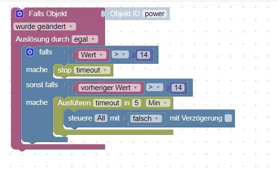

              @gintonik das sollte gehen
              es funktioniert nach einem vergleichbaren Prinzip, allerdings mit 5 Minuten.
              der Sonst Zweig erzeugt den Timeout wenn der Wert von >14 auf 14 oder weniger fällt.
              Wenn der Timeout durchkommt, dann wird abgeschaltet
              der falls Zweig bricht den Timeout ab, sofern der Wert wieder über 14 steigt.
              A.
              p.s. der "anhalten Timeout" Baustein den ich zitiert hatte war der "stop Timeout" Baustein. Ich hatte keinen Zugriff auf Blockly um das genau zu prüfen.

                              Bei mir funktioniert die Logik nicht und ich habe einen Verdacht:
                              Der Trigger ist ja die Leistungsmessung. Wenn diese sich nicht verändert, und das kann ja passieren, wenn sie konstant bleibt, wird der Turnus kein zweites mal ausgeführt und somit kann keine Vergleichsmessung stattfinden, oder sehe ich das falsch?
                              Ich habe den Drucker eingeschaltet und das Heizbett erwärmt und 2min. später wieder deaktiviert, er bleibt trotzdem an...
                              AsgothianA Offline
                              AsgothianA Offline
                              Asgothian
                              @gintonik sagte in Gerät anhand der Leistung ausschalten:
                              Du hast einen Denkfehler in deiner Logik. Es findet kein Leistungsvergleich statt.
                              Statt dessen ist es eine reine "Event" Abarbeitung:
                              Fällt die Leistungsaufnahme unter 14 W wird angestossen das das Gerät in 5 Minuten ausgeschaltet wird - ohne weitere Prüfungen.
                              Steigt die Leistungsaufnahme über 14 W wird ein gegebenenfalls angestossenes Abschalten deaktiviert, das Gerät läuft also weiter.
