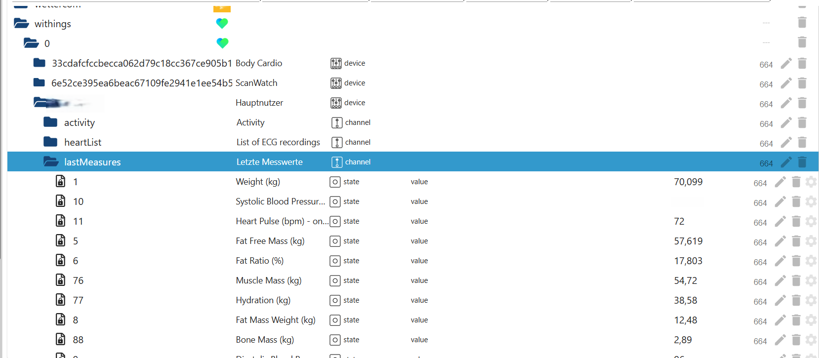

              • P prorun
                @pamf
                Ich habe das gleiche Problem (Werte kommen immer in anderem Unterordner an) und manchmal sogar noch schlimmer (Werte der letzten Messung verteilen sich auf verschiedene Unterordner)
                Ich nutze die Körperwaage "Body Cardio" von Withings.
                So wie ich das verstanden habe ist es so vorgesehen, dass die neusten Messwerte immer unter
                withings.0.########.measures.measuregrps01
                ankommen sollen und ältere Werte in die Folgeordner
                withings.0.########.measures.measuregrps02
                withings.0.########.measures.measuregrps03
                withings.0.########.measures.measuregrps04
                usw.
                nachgeschoben werden was quasi eine absteigende Sortierung darstellen soll.
                Leider funktioniert das so gar nicht. Mal kommen die aktuellen Werte unter .measuregrps01 an, am nächsten Tag unter .measuregrps03 und danach unter .measuregrps02 ohne jedwede erkennbare Systematik - was zwar über ein Skript umständlich abgefangen wird - aber manchmal verteilen sich die aktuellen Werte sogar auf verschiedene Unterordner.
                Ich versuche es am Beispiel meiner heutigen Messung (27.03.) aufzuzeigen (benutzt wurde die Waage heute nur ein einziges Mal):
                Die Messwerte wurden auf folgende Ordner verteilt.
                Folgend werde ich diese drei Ordner nur mit 01, 02 und 03 bezeichnen.
                In allen drei Ordnern wurden die Datenpunkte .created .date und .modified die sich jeweils darin befinden auf Datum und Uhrzeit der heutigen Messung gesetzt.
                Die aktuell gemessene Pulswellengeschwindigkeit ist im Ordner 01 gelandet
                Die aktuell gemessene Herzfrequenz ist im Ordner 02 gelandet
                Alle anderen aktuell gemessenen Messwerte sind im Ordner 03 gelandet
                Hier noch mal die vollständige Auflistung für die drei Ordner (Das Datum bezieht sich jeweils auf lastchange):
                26.03.2024 - Weight (kg)
                25.03.2024 - Heart Pulse (bpm) - only for BPM and scale devices
                26.03.2024 - Fat Free Mass (kg)
                26.03.2024 - Fat Ratio (%)
                26.03.2024 - Muscle Mass (kg)
                26.03.2024 - Hydration (kg)
                26.03.2024 - Fat Mass Weight (kg)
                26.03.2024 - Bone Mass (kg)
                27.03.2024 - Pulse Wave Velocity (m/s)
                25.03.2024 - Weight (kg)
                27.03.2024 - Heart Pulse (bpm) - only for BPM and scale devices
                25.03.2024 - Fat Free Mass (kg)
                25.03.2024 - Fat Ratio (%)
                25.03.2024 - Muscle Mass (kg)
                25.03.2024 - Hydration (kg)
                25.03.2024 - Fat Mass Weight (kg)
                25.03.2024 - Bone Mass (kg)
                nicht vorhanden - Pulse Wave Velocity (m/s)
                27.03.2024 - Weight (kg)
                24.03.2024 - Heart Pulse (bpm) - only for BPM and scale devices
                27.03.2024 - Fat Free Mass (kg)
                27.03.2024 - Fat Ratio (%)
                27.03.2024 - Muscle Mass (kg)
                27.03.2024 - Hydration (kg)
                27.03.2024 - Fat Mass Weight (kg)
                27.03.2024 - Bone Mass (kg)
                Ich benutze den Adapter in der Version 0.0.13
                Ich habe dazu ein issue auf Github geöffnet. Wenn hier jemand dabei ist, der dazu etwas beitragen kann dann immer raus damit. Ich würde mich über jede Unterstützung sehr freuen.
                A Offline
                A Offline
                ammawel
                wrote on last edited by
                #517
                Ich habe mit der Waage Body-Smart und Adapterversion 0.0.16 / 0.0.13 auch das Problem der total chaotisch in verschiedenen Unterordnern vom Typ measuregrpsXX abgelegten Werte. Die Datenpunkte "date" passen oft nicht zu den in dem jeweiligen Unterordner abgelegten Werte und die Eigenschaft "letzte Änderung" der Messwerte ist oft in allen Ordnern identisch.
                @prorun hat dazu im März 2024 ein issue auf github erstellt - bis heute leider ohne jede Reaktion.
                Da auch auf andere issues keine Reaktion erfolgt, befürchte ich, dass der Adapter tot ist. Dann sollte er auch aus dem Repository genommen werden.
                Oder hat jemand einen workaround, um stabil aktuelle Messwerte zu erhalten?
                Für jede Hilfe bin ich dankbar.
                M Marc BergM 3 Replies Last reply
                • A ammawel
                  mading
                  #518
                  @ammawel sagte in Test Withings v0.0.x:
                  Soweit ich mich erinnere, ist der erste aufgeführte Messwert, der neuste.
                  Marc BergM 1 Reply Last reply
                  • A ammawel
                    Marc BergM Offline
                    Marc BergM Offline
                    Marc Berg
                    #519
                    Mein Workaround:
                    • immer nur den letzten Tag abfragen
                    • maximal einmal am Tag auf die Waage steigen
                    Damit wird nur measuregrps01 angelegt. Über die History Funktion kann man dann sauber die Werte wegschreiben.
                    NUC10I3+Ubuntu+Docker+ioBroker+influxDB2+Node Red+RabbitMQ+Grafana
                    A 1 Reply Last reply

                        A Offline
                        A Offline
                        ammawel
                        #521
                        @marc-berg sagte in Test Withings v0.0.x:
                        🤣 🤣 🤣 "Ich lasse mir doch von meiner Waage nicht vorschreiben... "
                        Das Problem sollte dann die Waage mit meinem Doc ausdiskutieren...
                        Das muss auch anders gehen, ich hatte schon den Tipp fhem wieder zu installieren oder zu HomeAssistant zu wechseln.
                        Danke für alle Tipps. Falls ich eine Lösung finde, werde ich sie hier mitteilen - vermutlich wird sie nicht so unterhaltsam.
                        VG Achim

                                      ich habe mal chatGPT gefragt ob er nicht die letzten Messwerte in einem eigenen Datenpunkt speichern kann. Dabei ist das rausgekommen:
                                      Es wurden 2 Blöcke hinzugefügt und eine Zeile geändert. Wer es Testen möchte hier ist die main.js

                                        * Schreibe pro Measure-Type den letzten (neuesten) Messwert als State unter userid.lastMeasures.<type>
                                        * measuregrps wird idealerweise sortiert übergeben (neueste zuerst), aber wir schützen uns trotzdem.
                                       async writeLastMeasures(userid, measuregrps, descriptions) {
                                         if (!Array.isArray(measuregrps)) return;
                                         // Channel anlegen
                                         await this.setObjectNotExistsAsync(userid + ".lastMeasures", {
                                           type: "channel",
                                           common: {
                                             name: "Letzte Messwerte",
                                           native: {},
                                         const seen = new Set();
                                         // Falls measuregrps nicht sortiert sind, ist das kein Problem – wir nehmen den ersten Vorkommnis je type,
                                         // weil im UpdateDevices die measuregrps bereits sortiert werden (neueste zuerst).
                                         for (const grp of measuregrps) {
                                           if (!grp || !Array.isArray(grp.measures)) continue;
                                           for (const m of grp.measures) {
                                             const t = m.type;
                                             if (seen.has(t)) continue; // schon den letzten Wert für diesen Typ geschrieben
                                             const val = m.value * Math.pow(10, m.unit);
                                             const stateId = `${userid}.lastMeasures.${t}`;
                                             await this.setObjectNotExistsAsync(stateId, {
                                               type: "state",
                                               common: {
                                                 name: descriptions && descriptions[t] ? descriptions[t] : `Measure ${t}`,
                                                 type: "number",
                                                 role: "value",
                                                 read: true,
                                                 write: false,
                                               native: {
                                                 type: t,
                                                 unit: m.unit,
                                             await this.setStateAsync(stateId, { val: val, ack: true });
                                             seen.add(t);
                                       async updateDevices() {

                                                 // === NEU: Schreibe die letzten Messwerte pro Type in userid.lastMeasures.<type>
                                                 if (element.path === "measures" && Array.isArray(data?.measuregrps)) {
                                                   try {
                                                     await this.writeLastMeasures(userid, data.measuregrps, descriptions);
                                                   } catch (e) {
                                                     this.log.error("writeLastMeasures failed: " + e);
                                                 // === ENDE NEU

                                      Gruß Tino
