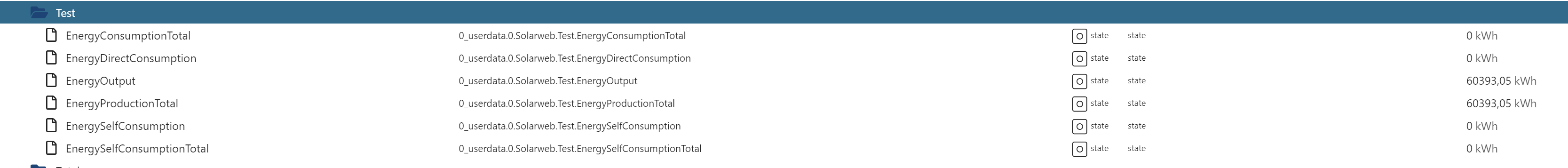

    ich hab den Solarweb Adapter und würde nun gerne die Prognose für den heutigen Tag der erzeugten Leistung berechnen/auslesen. Ich hab diese 15min Datenpunkte schon gefunden, leider hab ich nun keine Ahnung, wie ich daraus den ganzen Tag berechne (sind ja auch nur 6h und 15min).
    Ziel der Sache ist zu wissen, wie weit ich den Akku mit der Autoladung aussaugen darf, um trotzdem noch über die Runden zu kommen.

      Hast Du den Solarweb-Adapter, oder das Script aus dem ersten Post?
      Bei dem Script schaut das bei mir so aus:

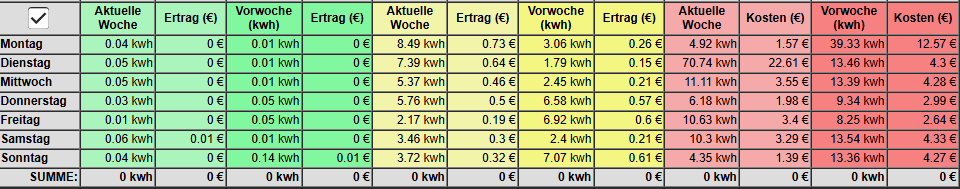

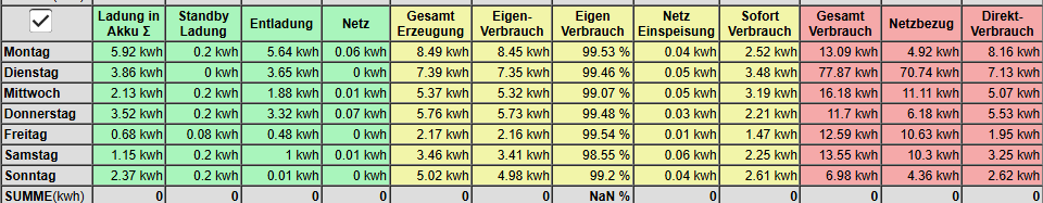

            Welche Datenpunkte genau meinst du, würde nachschauen wie es bei mir ausschaut..
            Hier z.B. ?
            0_userdata.0.Solarweb.Current.02_Weekdays.04_Thursday.Energy.EnergyProductionTotal
            Bei mir steht da ein aktueller Wert drin ....

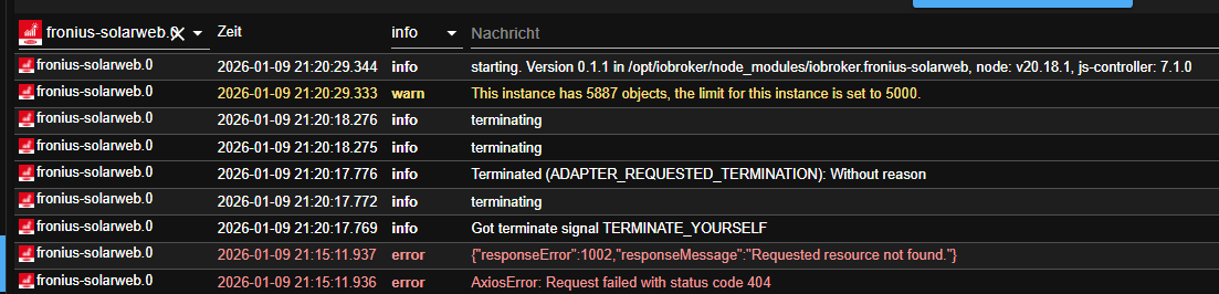

              Andi.T 0
              #622

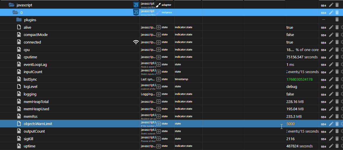

              Hallo @strobelix das Script ist super und ich benutze es nun schon über 1 Jahr. Jetzt habe ich den js-controller auf Version 7.1.0 aktualisiert und musste den Adapter javascript auf 9.0.17 updaten. Seit diesem Update bekomme ich Fehlermeldungen aus fronius-solarweb, dass die Instance 5887 Objekte hat Grenze 5000. und AxiosError. Ich habe das blockly vom 08.03.204 bisher benutzt. Wie kann ich das beheben?
              Screenshot siehe unten
              JB_SullivanJ 1 Antwort Letzte Antwort

                JB_Sullivan
                #623
                @Andi.T-0 sagte in Daten aus Fronius Solarweb auslesen:
                @andi.t-0
                Unter den Objekten den System Ordner öffnen und dort nach dem javaskript Adapter suchen. Dort in den Adapter Einstellungen das Warnlimit nach belieben anpassen.
                Ist kein Problem des Skriptes sondern entweder vom js-controller oder der Admin Version - ich weiß es nicht ganz genau.
                ioBroker (since 2018) auf Intel Core i3-5005U NUC und Windwos10 Pro
                • A Offline
                  A Offline
                  Andi.T 0
                  #624
                  Hallo @jb_sullivan danke für den Tipp, musste erst noch darauf kommen, den Experten Modus einzuschalten um das Objekt zu finden. Bin gespannt.

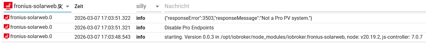

                        nute Solarweb seit einem Jahr und bin auch schon "immer" Pro-Kunde.
                        In der App zeigt er mir auch "Premium" an (das ist ja das "Pro", oder?
                        Aber seit paar Tagen meldet der Adapter (Inst. ist wohl die aktuellste Version 0.0.3):
                        "Not a Pro PV System"
                        Kennt jemand diese Meldung?
                        Jemand nee Idee?
                        Wenn ich in den Einstellungen vom Adapter ein falsches PW angebe erscheint (korrekt): Authentication failed.
                        Also das Login scheint ja zu stimmen / weiterhin zu funktionieren.

                            @Andi.T-0 sagte:
                            Hallo, weiss jemand warum ich solch eine Fehlermeldung bekomme und wie ich sie abstelle?
                            bei mir auch das gleiche

                                    Hallo, nach einem Update des js-controller auf Version 7.2.2 sind die Fehlermeldungen im Moment weg.
