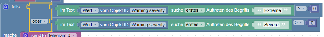

    ich würde gern auswerten, ob aus dem DWD-Warnwetter als Wert entweder "Extreme" oder "Severe" auftaucht...
    leider klappt das nicht.
    Wie kann ich das besser/ richtig machen?

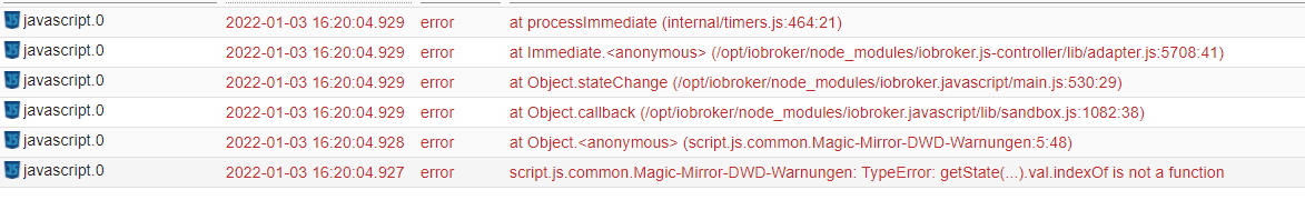

      @oberfragger Du musst den Wert der Objekt ID erst in eine Variable schreiben und diese dann in deiner Textsuche verwenden. (Siehe Logeintrag: getState(...).val.indexOf is not a function)

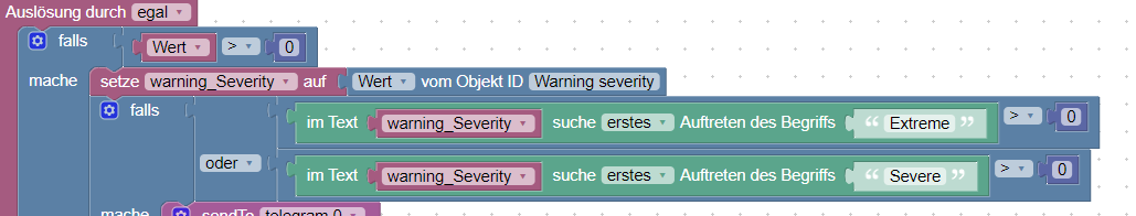

        @schmakus So?

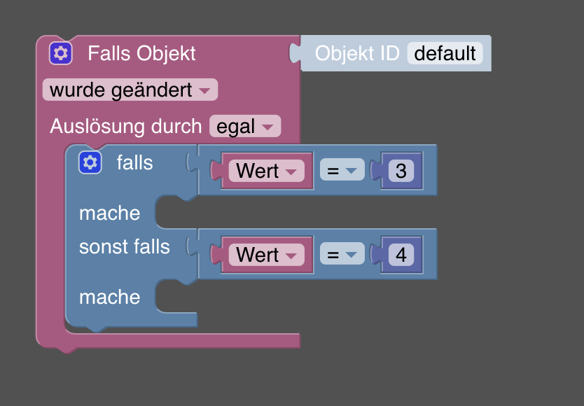

          @oberfragger
          So sollte es klappen !

            @cinimod Klappt leider nicht.
            So sieht der Datenpunkt aus:
              "_id": "dwd.0.warning.severity",
              "type": "state",
              "common": {
                "name": "Warning severity",
                "type": "number",
                "role": "value.severity",
                "read": true,
                "write": false,
                "states": {
                  "0": "None",
                  "1": "Minor",
                  "2": "Moderate",
                  "3": "Severe",
                  "4": "Extreme",
                  "9": "Heat Warning",
                  "11": "No Warning",
                  "19": "UV Warning",
                  "49": "Strong Heat",
                  "50": "Extreme Heat"
              "native": {},
              "from": "system.adapter.dwd.0",
              "ts": 1641385801673,
              "acl": {
                "object": 1636,
                "state": 1636,
                "owner": "system.user.admin",
              "user": "system.user.admin"
            ...und ich sehe- type. "number".
            Ich probier mal die Prüfung auf die Nummer.

              @oberfragger
              Was nimmst du denn als Trigger ?
              Wenn der Datenpunkt nen nummerischen Wert ausgibt kannst du ja nicht nach Worten suchen im Wert.

                Du musst nur abfragen ob er 3 oder 4 ist ;)
