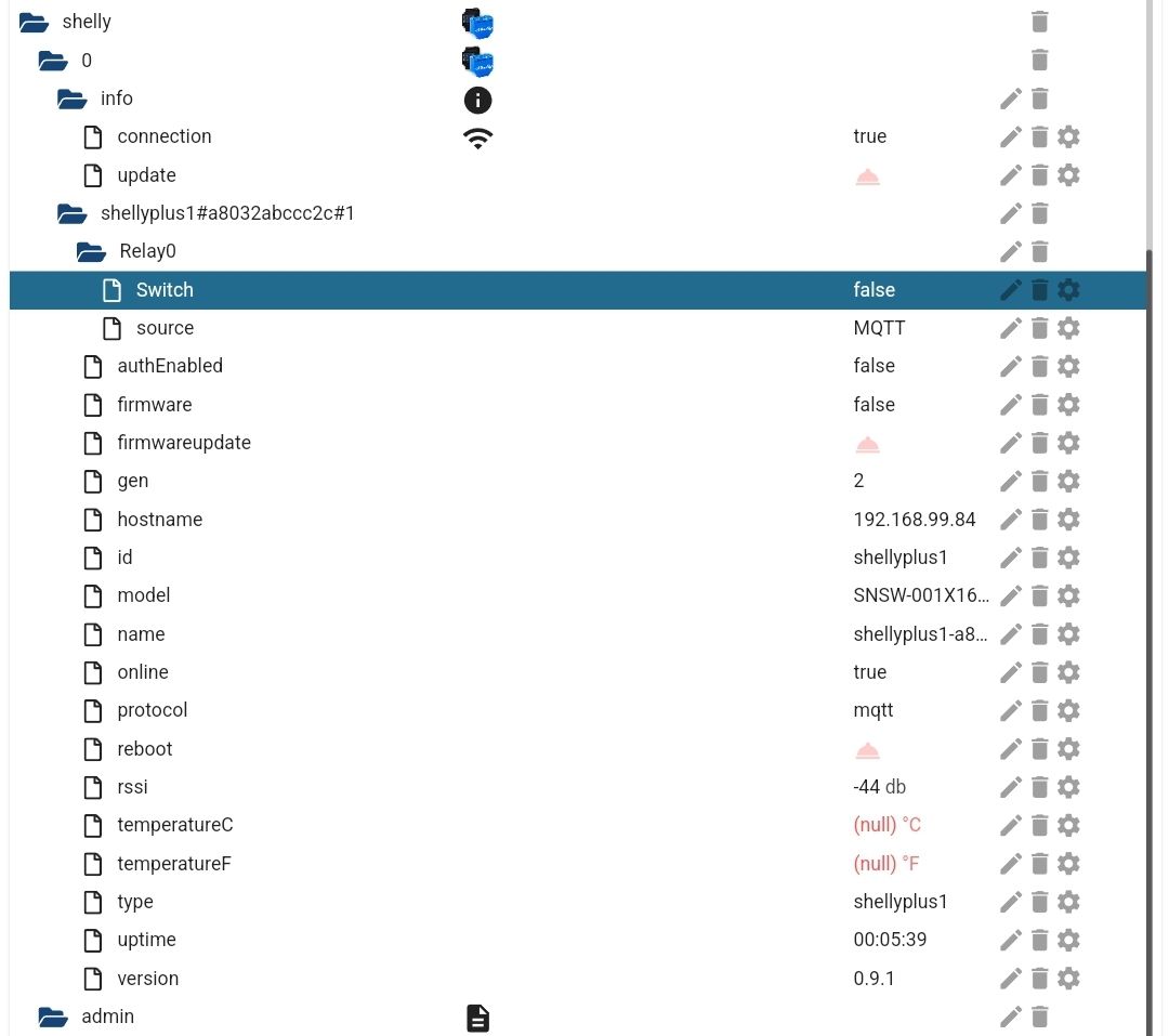

    seit Weihnachten habe ich hier ein paar Shelly plus 1 liegen.
    Zum testen habe ich heute einen in iobroker eingebunden.
    Hat mit dem Shelly Adapter in v5 auch sofort geklappt.
    (Die App macht eher Probleme, diese verliert ihn immer wieder.)
    Nun zu meiner Frage:
    Habe den Shelly nur am Strom hängen. Kein Schalter oder Taster angeschlossen.
    So sehen meine Datenpunkte aus:
    Irgendwie fehlen mir da die Datenpunkte vom Schalter/Taster.
    Werden diese erst angelegt, wenn ein Signal vom Schalter gesendet wird?
    da_WoodyD J 2 Antworten Letzte Antwort

      @david-g was fehlt da? du hast switch sogar markiert.
      gruß vom Woody

        @da_woody
        Ich dachte das ist das Relais.
        Ich müsste doch das Relais und den Schalter separat auslesen können.
        Der Shelly steht auf Detached.
        Macht ja nur Sinn, wenn ich das Relais und den Schalter separat auswerten/steuern kann.
        (Wurde mir zumindest hier im Forum mal so beschrieben.)

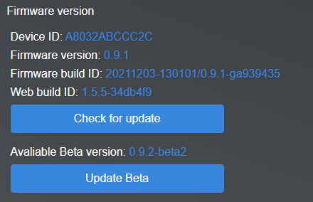

                    David G.D Online
                    David G.D Online
                    David G.
                    @fa-bio
                    Schon mehrmals zurückgesetzt.
                    Anfangs hatte er irgendwie Probleme mit der Cloud (auch wenn ich die wieder deaktiviere).
                    Den Shelly Plus 1 scheint es unter deinem Link noch nicht zu geben?
                    Müsste ein SNSW-001X16EU sein.
                    Wenn ich über den Shelly auf Updates prüfe wir mir nur eine Beta vorgeschlagen:
                    FabioF 1 Antwort Letzte Antwort

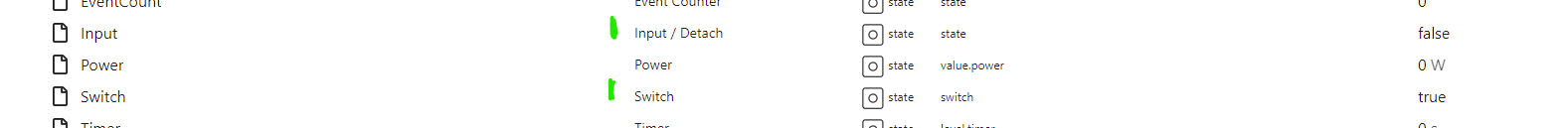

                                Wurde gefixt. Gibt nun einen neuen Datenpunkt "Relay0.Input".
                                Klappt es bei euch? Kann leider noch nicht testen.

                                  @david-g Mit den 1 Plus, bis jetzt, einwandfrei.

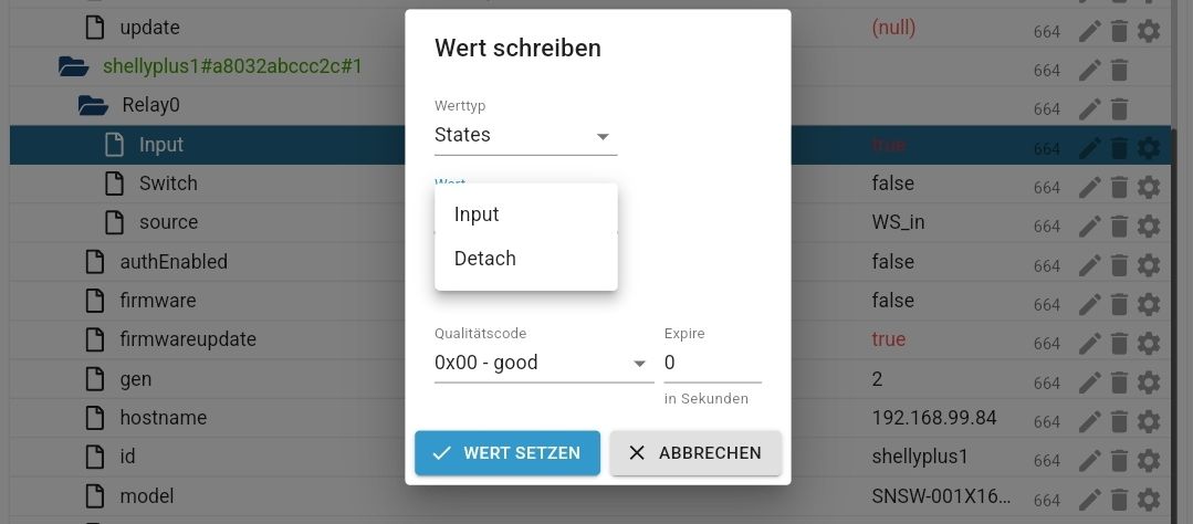

                                    @w00dy
                                    Wie reagiert der Datenpunkt? Finde es was komisch, dass man wenn man den Wert manuell in den Objekten ändert Detached und Input auswählen kann.
                                    Hat ja eigentlich nichts mit dem Schaltzustand zu tun den ich erwarten würde.

                                      @david-g
                                      Eigentlich wie du oben schon erwähnt hast. Der Datenpunkt "input" wertet nur die Betätigung des Schalters/Tasters (true/false) aus. Ich nutze das, um zur Not das automatische Schalten des Lichtes über den BWM zu unterbinden, falls das Licht mal länger anbleiben soll.
