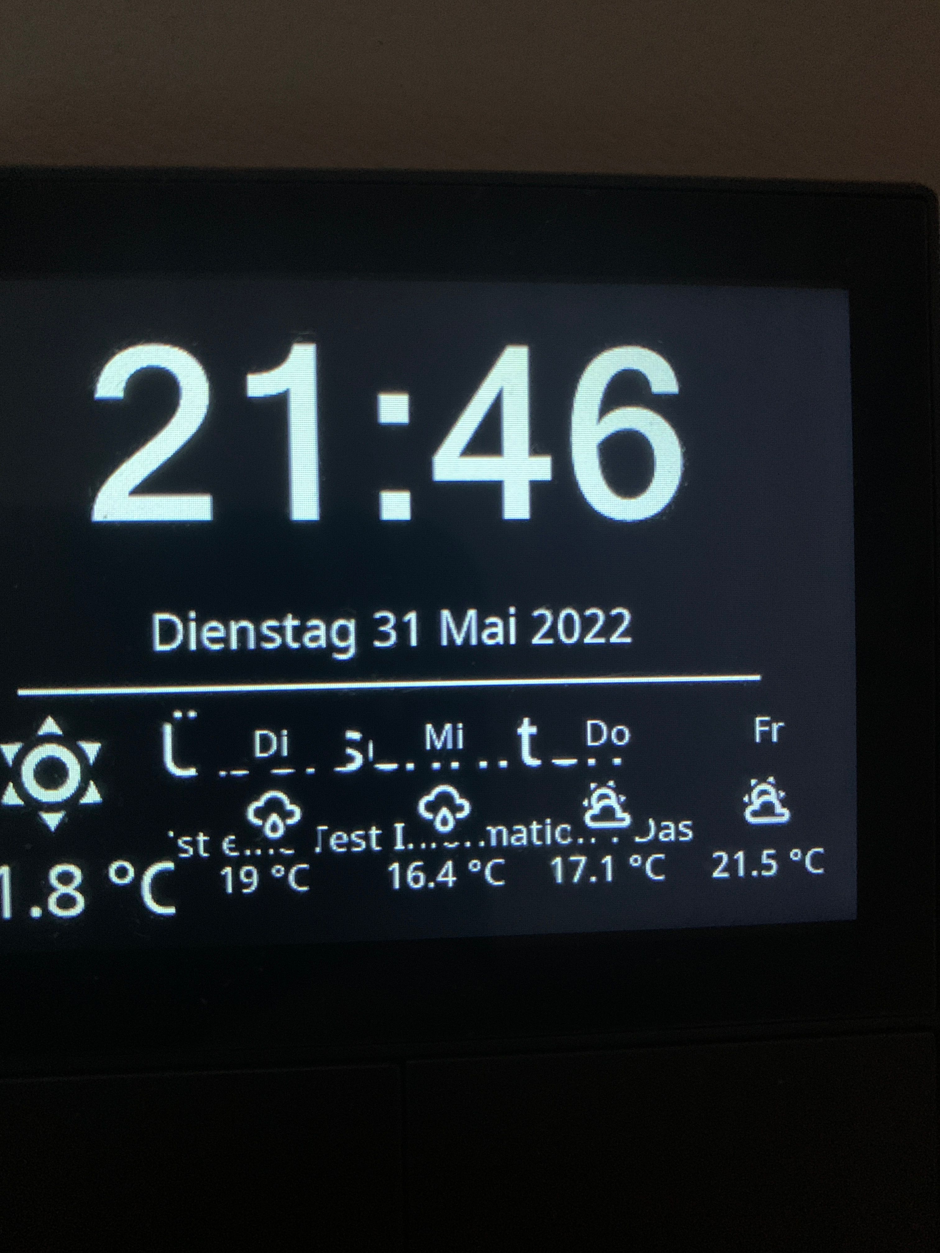

                                DocGame @Muchul last edited by DocGame
                                @muchul @Armilar Geht mir ähnlich....
                                Hatte meine vor 5 Monaten geflasht, bin nicht weitergekommen und sie in die Schublade gepackt.
                                Mit der Anleitung habe ich wieder Hoffnung gefasst. Bei mir ist auch bei Punkt 10 Ende...
                                Sobald ich das NSPanelTS starte kommen jede Menge Warnungen und auf dem Display bleibt das "Waiting for content ..."
                                Ich denke, ohne weiteren Input(vielleicht ist es nur eine Kleinigkeit) wird hier vermutlich schon wieder "Feierabend" sein.
                                Ich sehe im Code zwar wo ich später meine Menuepunkte anpassen kann (wenn die Zusätzlichen Aliase angelegt sind). aber zuerst sollte es ja mal in irgendeiner Form Reaktionen und keine Warnmeldungen bringen.
                                Habe ich was falsch gemacht?

                                Nachtrag:
                                Habe gerade gesehen, dass der Datenpunkt "SmartHome/NSPanel_1/cmnd/CustomSend" nicht mehr da ist. Vorhin war er noch da.
                                Jetzt kann ich diesen mit „CustomSend time~12:00“ in der Konsole leider nicht mehr anlegen (Heute Morgen gings noch). In der Tasmotaconsole kommen die normalen Meldungen.

                                            Habe aber noch 5 Probleme
                                            1. Wenn ich die Card QR als “subPage“:true einstelle, bekomme ich weiterhin Navigation vor und zurück (kein direktes zurück zur Startseite)
                                            2. Wenn ich auf einer subPage bin und dort z.B. eine Lampe schalte, springt das Display sofort nach dem Schalten auf die Hauptseite zurück. Es wäre schön wenn es auf der subPage bleibt, damit ich dort noch andere Schalter betätigen kann
                                            3. Meldungen (popupNotify) im Screensaver werden nach Aktualisierungen der Wetterdaten überschrieben (bleiben im Hintergrund und die Wettersymbole legen sich drüber. Sieht seltsam aus)image.jpg
                                              Wäre ein Datenpunkt true/false möglich, der bei true den popupNotify anzeigt und bei false wieder das Wetter?
                                            4. Auf der button1Page fehlen die Navigationspfeile
                                              (auf der button2Page sind sie vorhanden)
                                              Kann ich das irgendwo einstellen?
                                            5. Seiten vom Typ cardGrid funktionieren nur noch als Taster (nur Alias Typ Taster, Alias vom Typ Licht verursachen Fehlermeldungen)
                                              Ich hatte schon die Vorgängerversionen am Laufen. Dort ging es mal. (Version ohne PopupNotify-Pages)
                                            Sonst läuft alles Perfekt!
                                            Armilar 1 Reply Last reply Reply Quote 0
