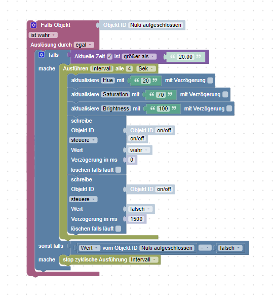

    seit gestern benutze ich den iobroker und versuche nun mein Türschloss mit der Lampe daneben zu koppeln.
    Ziel ist, wenn nach 20:00 die Türe nicht verschlossen ist soll die Lampe rot aufblinken bis die Türe verschlossen ist.
    Dazu zwei Fragen:
    1. Wie ändere ich die Farben der Lampe (welcher Block)
    2. Wie bringe ich die Lampe dazu aufzuhören zu blinken sobald das Türschloss den Status: locked meldet?
    Danke im Voraus!

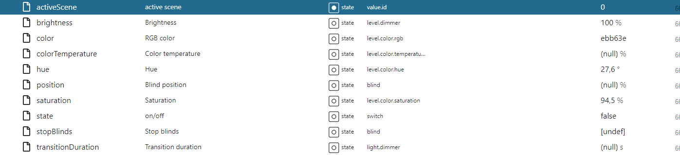

            @homoran Will er wissen mit welchem Adapter (tradfri) ich die Ikea Lampen steuere, oder gibt es noch andere Bedeutungen für Adapter bei IOBroker?
            Smart-Home von der Pike auf
            • A AUTSmartHome
              @autsmarthome sagte in Farben von IKEA Lampen ändern:
              ja!
              und wie deine Datenpunkt dazu aussieht
              Ich denke da kommt sowas bei raus:
              A 1 Antwort Letzte Antwort

                @homoran Danke für die schnelle Abhilfe!
                Folgende Datenpunkte werden mir angezeigt (sofern das Datenpunkte sind):

                    @homoran Das mit dem blinken habe ich schon hinbekommen. Lediglich die Farbe zu ändern, daran scheitert es noch.
                    Sie sollte ganz ausgehen. Ist doch mit nem Prüfungs-Block realisierbar, oder ?

                        @homoran Da hast du recht, war im falschen Skript unterwegs;

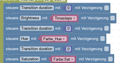

                              Die Frage dich ich mir weiterhin stelle, ist wie ich die Farbe der Lampe ändern kann
                              siehe mein Beispiel
                              wieder auf die Farbe zurückgestellt wird die vor dem "Alarm" eingestellt war.
                              Die alten Parameter die vor dem "Alarm" eingestellt waren mit dem Alarm in Variablen schreiben und später wieder zurück
                              Zudem möchte ich wissen, wie die Lampe eingeschaltet bleibt wenn sie vor dem Auslösen auch schon ein war.
                              dito!
                              den Zustand in eine Variable schreiben und später wieder zurückschreiben

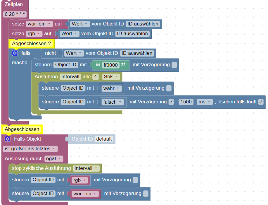

                                @autsmarthome sagte: sobald die Tür verschlossen ist, wieder auf die Farbe zurückgestellt wird die vor dem "Alarm" eingestellt war.
                                Enthält RGB nicht alle Informationen zu Farbe, Sättigung und Helligkeit? Wenn ja, Vorschlag:

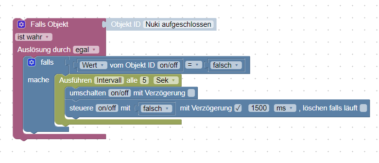

                                  Was passiert eigentlich bei diesem Blockly, wenn die Tür innerhalb der 1500msec Verzögerung geschlossen und das Intervall beendet wird?
                                  Wird die Lampe trotzdem ausgeschaltet?
                                  Und nicht ggf. im zweiten Trigger der war_an Zustand wieder überschrieben?
                                    @homoran sagte: Und nicht ggf. im zweiten Trigger der war_an Zustand wieder überschrieben?
                                    Damit nicht zwangsweise nach Ablauf des Auschalt-Timers ausgeschaltet wird, muss "löschen falls läuft" angehakt sein. Dann stoppt der Schaltbefehl im zweiten Trigger den Timer.
