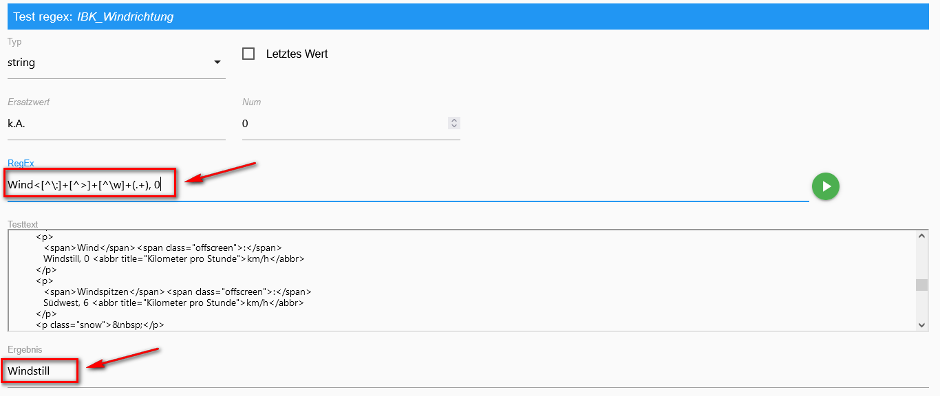

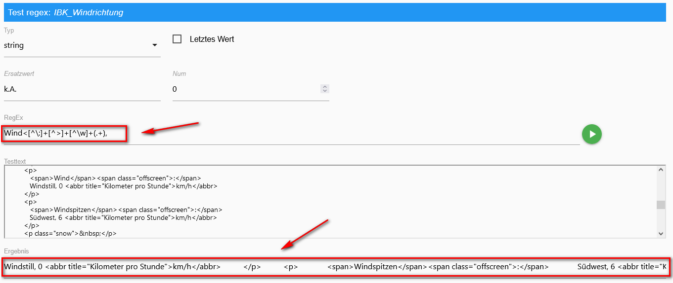

                    Versuch mal Wind<[^:]+[^>]+[^\w]+(.+), Num = 0
                    ohne "0" bekomme ich das Ergebnis:
                    mit "0" dieses (so wie ich es möchte):

                      @tom_33 sagte in Parser und Umlaute:
                      Sollte aber nicht.
                      kann sein, dass das > escaped werden muss \>

                        Mir ist erst bei den Screenshots aufgefallen, dass das Dropdownfeld Num = 0 gemeint ist. Sorry!
                        Ein escape bringt leider keine Änderung.
                        Mein Irrtum bringt das gewünschte Ergebnis 🤔
