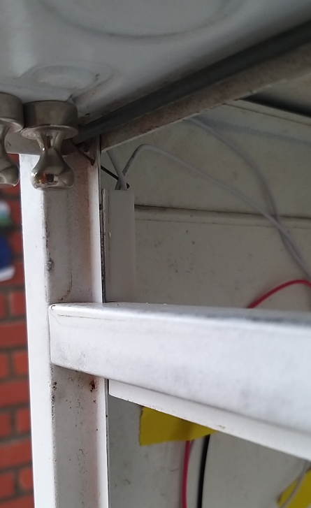

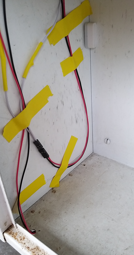

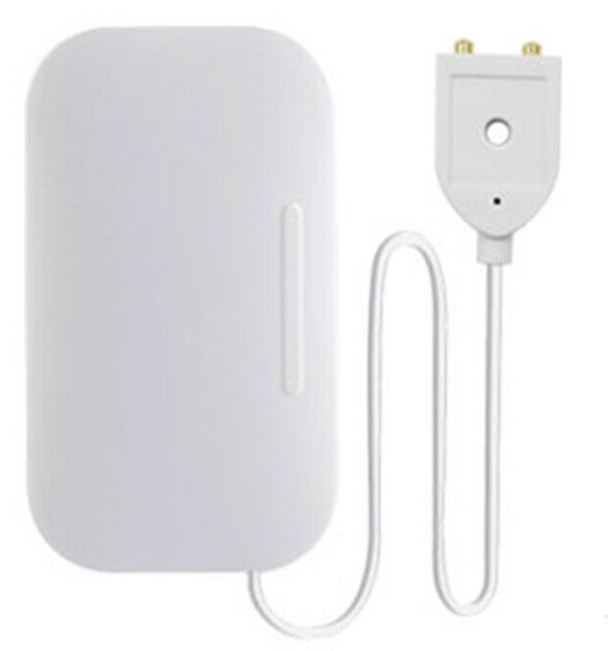

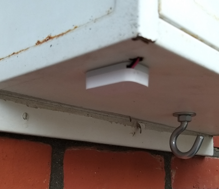

        Also ich habe am Briefkasten einen normalen Aqara Tür- und Fenstersensor genommen an dem ich ein Kabel angelötet habe. Den Bodenwassersensor habe ich als Regensensor einsetzt. Stand heute würde ich einen Bodenwassersensor mit Kabel nehmen:
        und an dessen Ende den Reed Kontakt setzen. Das war eines meiner allersten ZigBee-Projekte, da war die ZigBee Bastelkiste noch leer. Den Bodensensor mit den Schrauben hatte ich erst später entdeckt (Da liegen an wichtigen Stellen im Keller ein paar rum)
        So sieht das bei mir aus, das Kabel habe ich durch schon vorhandene Löcher im Boden geführt (oder hatte ich das gebohrt? Ich meine das war schon da.)
        Es folgt wilde Kabelführung im inneren:
        Hinten rechts ist der ursprüngliche Magnet zu sehen der beim Sensor dabei war. Der hängt da nur so rum und hat keine Funktion.

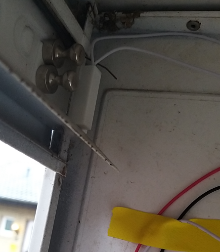

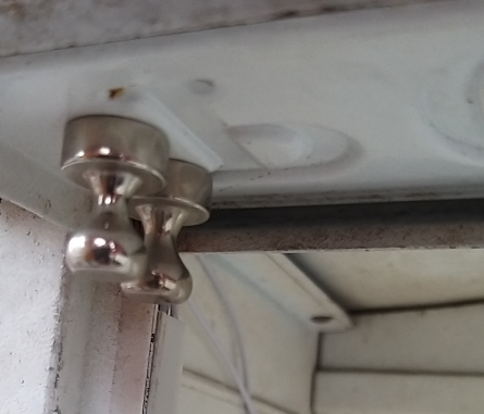

        Hier nun die Klappe, rechts in weiß der Reed-Kontakt, links die beiden extra starken Kühlschrankmagneten:
        Von innen sieht der Abstand ganz schön groß aus, aber deswegen sind es ja 2 der extra starken Magneten:
