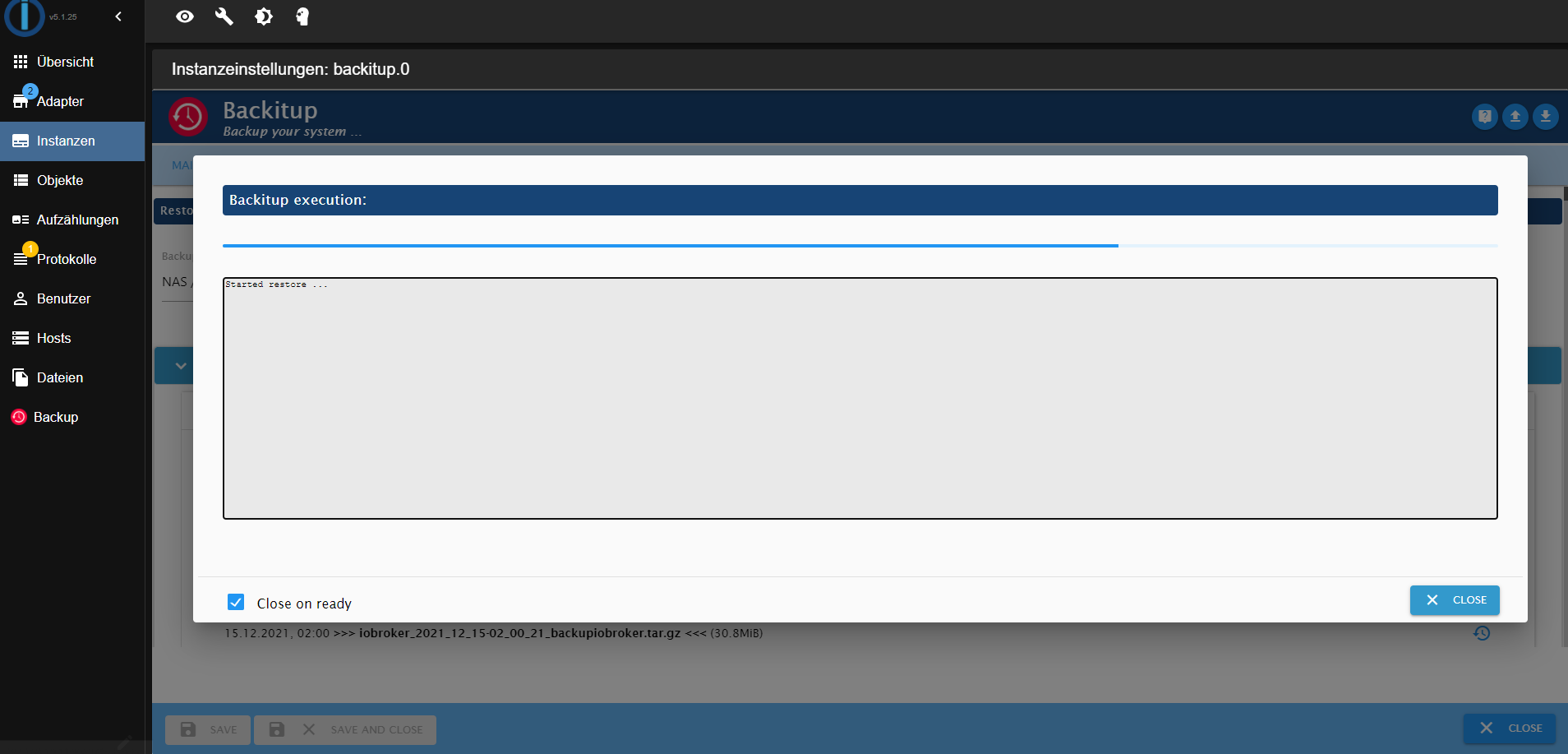

                                Dann über den Admin und backitup das letzte Backup wiederherstellen - etwas (bis zu 60 Minuten) warten
                                ganz fertig

                                  Sirfauntleroy
                                  Sorry, dass ich jetzt da so blöd frage...
                                  Ist jetzt redis doch schon bei der Iobroker-Installation inkludiert?
                                  oder muss ich es vorm einspielen des Backups noch installieren?
                                  oder wird es mit dem Backup wiederhergestellt?

                                    HomoranH Offline
                                    HomoranH Offline
                                    @sirfauntleroy sagte in Crash - no connection to states 0.0.0.0:6370[redis]:
                                    wenn du es vorher drauf hattest und es weiter nutzen möchtest muss es noch installiert werden.
                                    Das war aber nur für langsame SBC (RPi1/BananaPi) wirklich notwendig

                                        HomoranH Offline
                                        HomoranH Offline
                                        ohne redis vorher wieder zu installieren geht das trotzdem?
                                        leider nein
                                        Wobei....
                                        Wenn man nach dem Restore über `iobroker setup custom´ wieder auf file umstellt müsste es auch gehen
                                          leider nein
                                          Wobei....
                                          Thomas BraunT Offline
                                          Nein, du bekommst das ohne redis dann gar nicht erst wieder reingespielt, wenn das Backup auf redis gesetzt hatte.
                                          Merkt man aber beim reinspülen.
