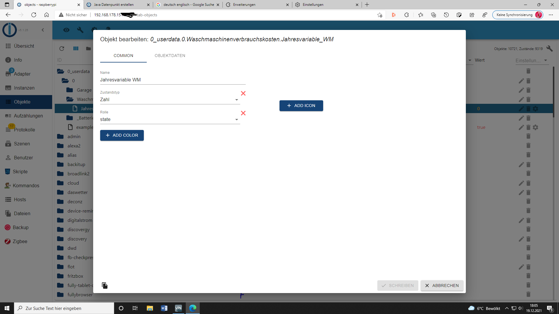

    Ich möchte in Java einen Datenpunkt erstellen, und komme nicht in die Einstellungen.
    Ich habe in JavaScript 0 einen Ordner erstellt.
    Dann habe ich auf den Ordner geklickt und auf das+ Zeichen oben gedrückt. Namen eingegeben . Wertzahl auf Number gestellt und auf Speichern gedrückt. Früher öffnete sich das Einstellungsmenüe, aber jetzt kann ich nichts eingeben.
    Ist das Normal oder wie kann ich das aufrufenD0F1496D-E504-4F3E-9DEC-6930389EB7E6.png
    • K Kippe

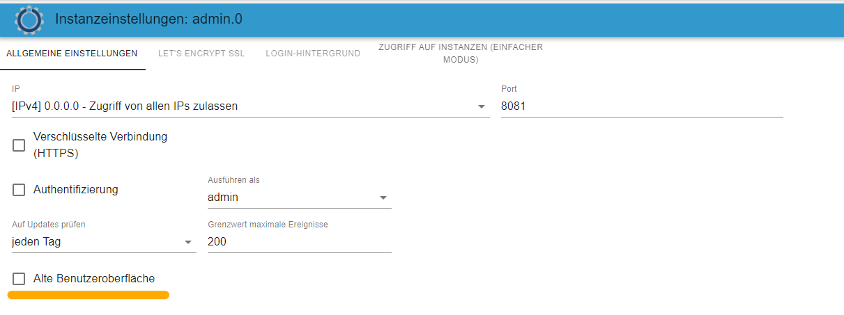

        Und wie komme ich wieder auf die Alte Admin Oberfläche?
        mickymM crunchipC 2 Antworten Letzte Antwort
        • K Kippe
          @mickym
          mickymM Offline
          mickymM Offline
          mickym
          @kippe sagte in Java Datenpunkt erstellen:
          @mickym
          In den Einstellungen zur Admin Instanz:
          Dann Browser Refresh machen.

            crunchipC Abwesend
            crunchipC Abwesend
            crunchip
            @kippe
            In den Einstellungen der Admin-Instanz aktiviert man die Einstellung "Alte Benutzeroberfläche". Dann Speichern und Admin wird neu gestartet. Dann im Browser mit "Shift-Reload" die Admin-Seite neu laden und die alte Oberfläche erscheint.

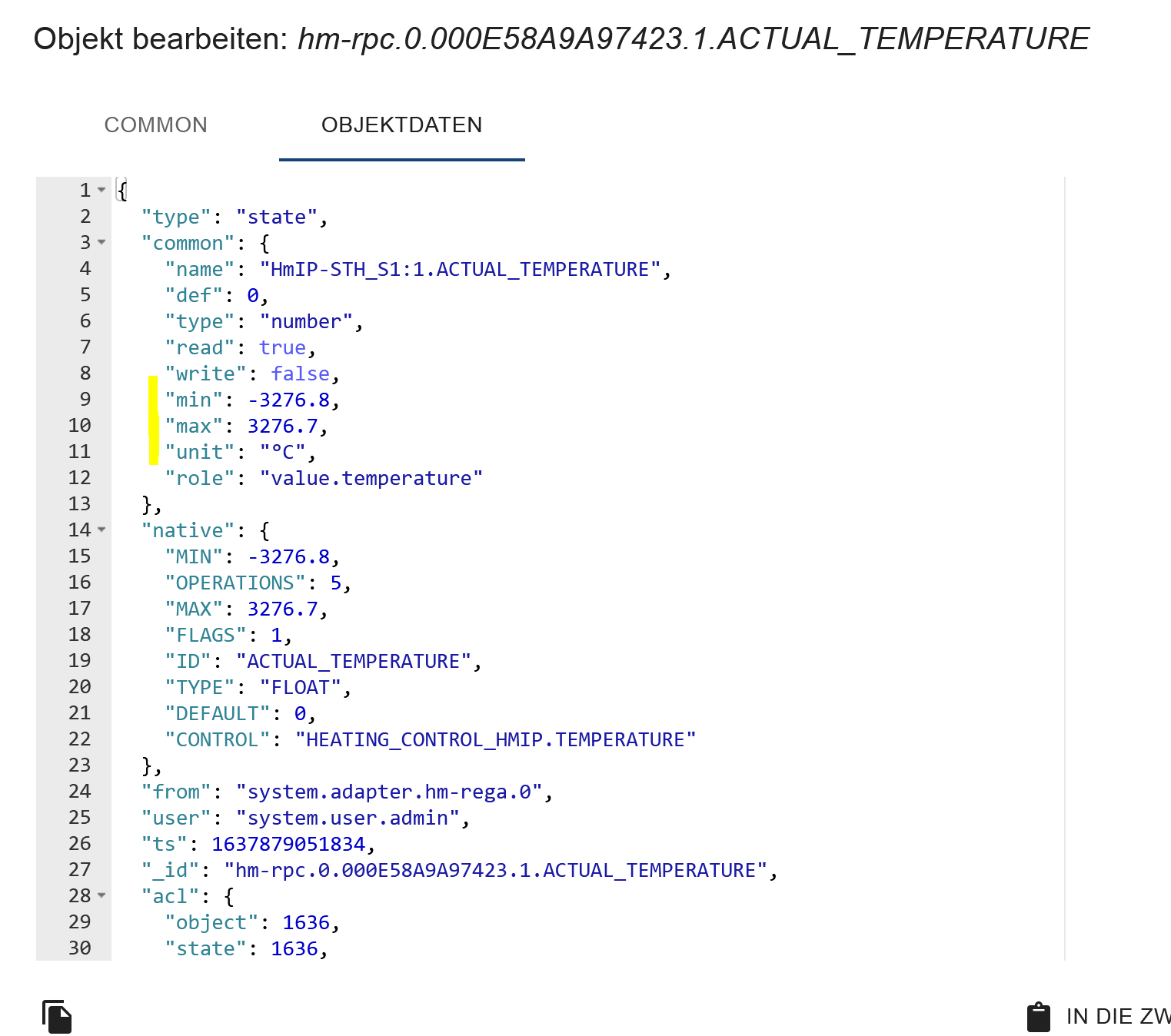

            • FeuersturmF Offline
              FeuersturmF Offline
              Feuersturm
              schrieb am zuletzt editiert von Feuersturm

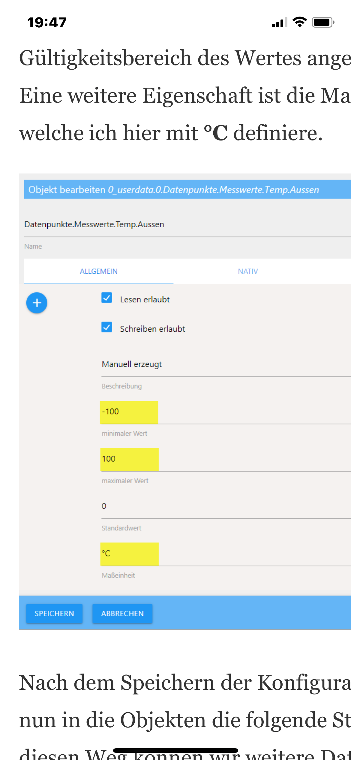

              @kippe So sieht der Bereich für min, max, unit bei einem Homematic Sensor bei mir aus. Diese Zeilen kannst du dann bei dir hinzufügen.

                @feuersturm sagte in Java Datenpunkt erstellen:
                Das wäre dann die manuelle Eingabe. 🙄 🙄 🙄

                  FeuersturmF Offline
                  FeuersturmF Offline
                  Feuersturm
                  @mickym Richtig, ich wollte ihm ein Beispiel geben, welche Einträge man unter common hinzufügen muss, da früher oder später die alte Oberfläche ja nicht mehr vorhanden sein wird.

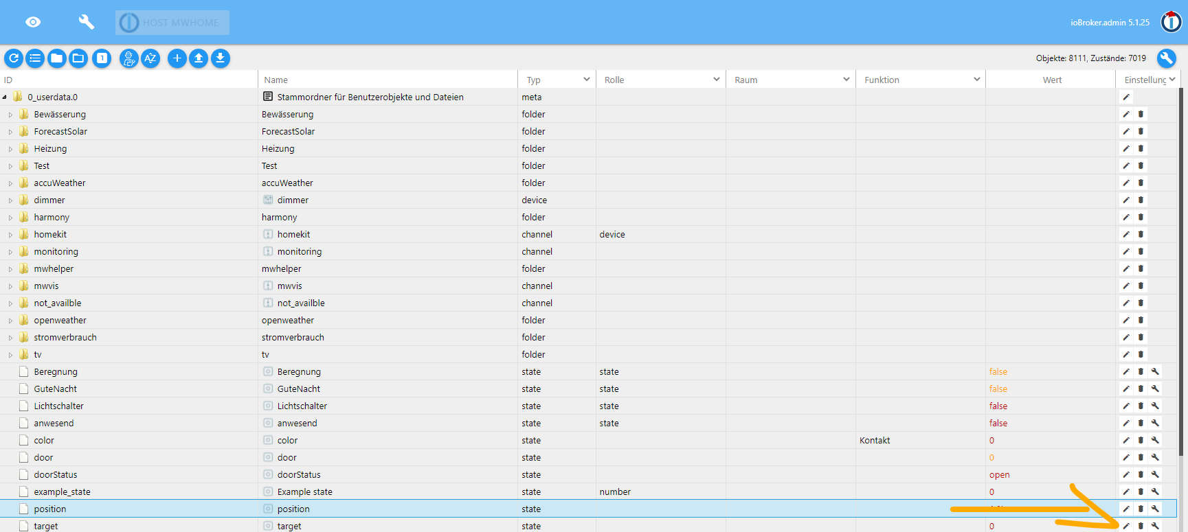

                        @kippe Du bekommst doch dann rechts den Dialog um die Parameter einzustellen?

                            @kippe Wenn Du auf den Datenpunkt erstellst - dann macht sich dieser Dialog im 2. Schritt auf. Zur Not mach Deinen Browser ganz zu und machs nochmal neu auf. Wie gesagt der Screenshot ist gerade mal ein paar Minuten alt, muss also gehen. Muss natürlich als Typ irgendeine Zahl sein.

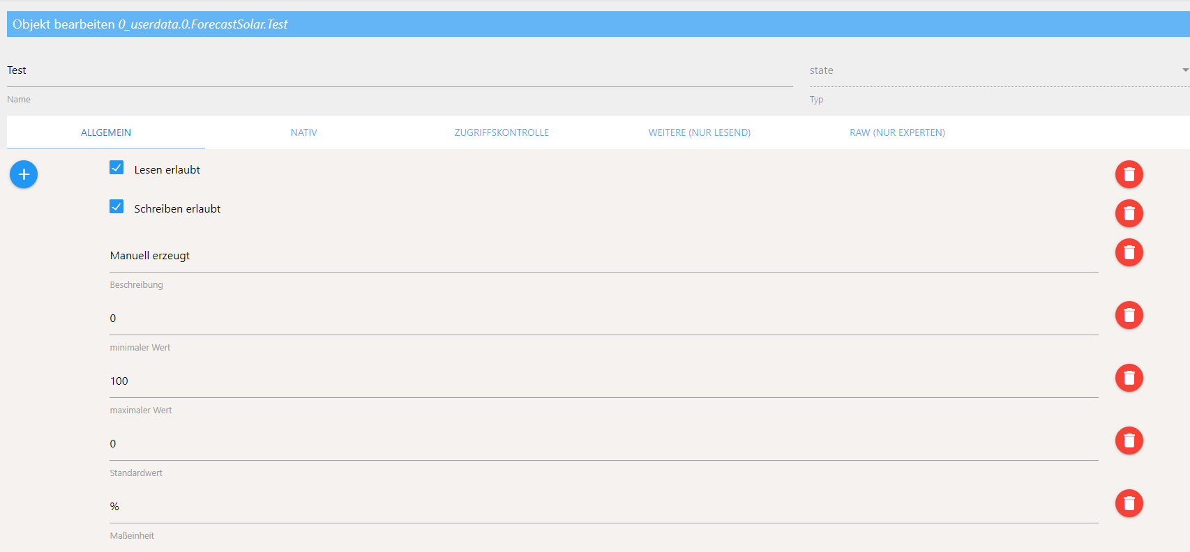

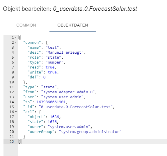

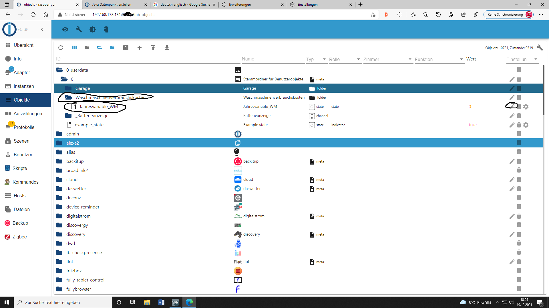

                                  K Offline
                                  K Offline
                                  Kippe
                                  @mickym
                                  Hallo
                                  Also ich habe es Heute noch mal Probiert, aber ohne Erfolg.
                                  So ist es bei mir jetzt, oder muss ich die Variable in 0 userdata 0 machen ?
                                  mickymM paul53P 2 Antworten Letzte Antwort

                                    mickymM Offline
                                    mickymM Offline
                                    mickym
                                    @kippe Ja unter userdata machen - kann sein, dass das nun abgefangen wird. Das ist der Ort um eigene Variablen zu erstellen.

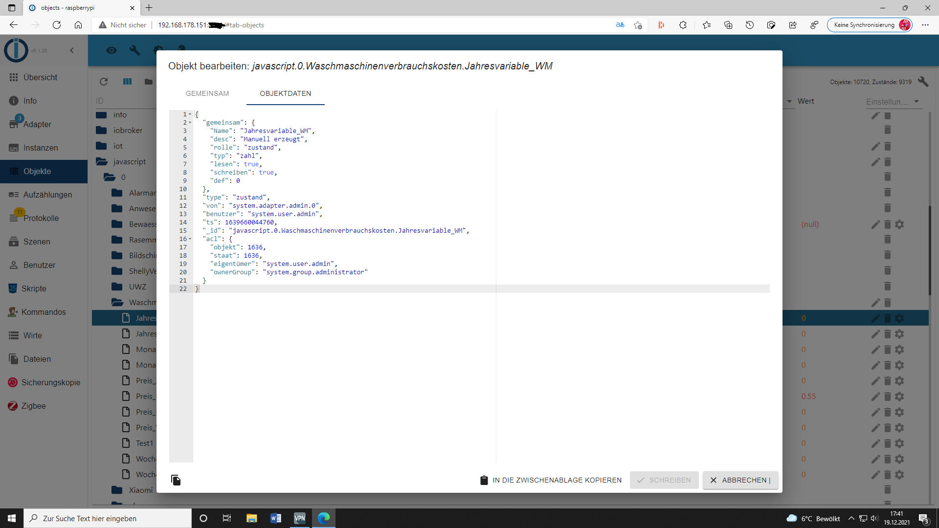

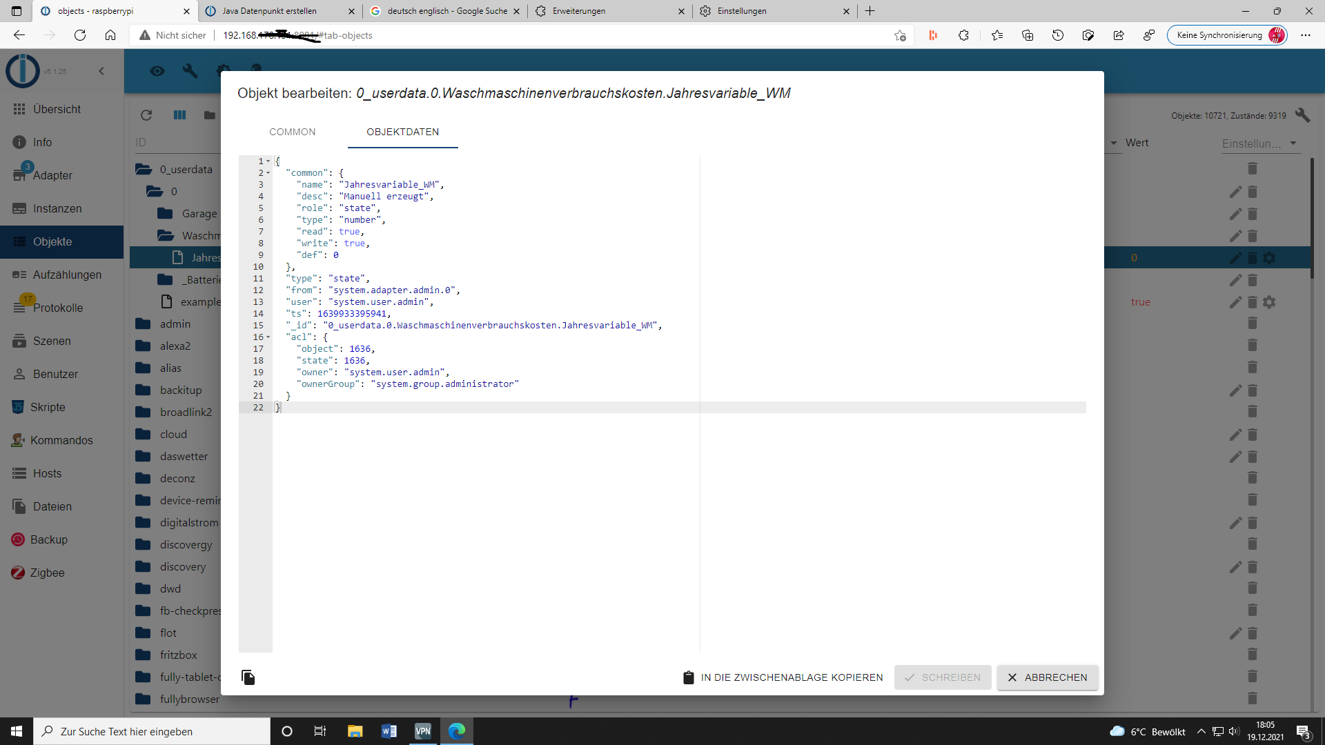

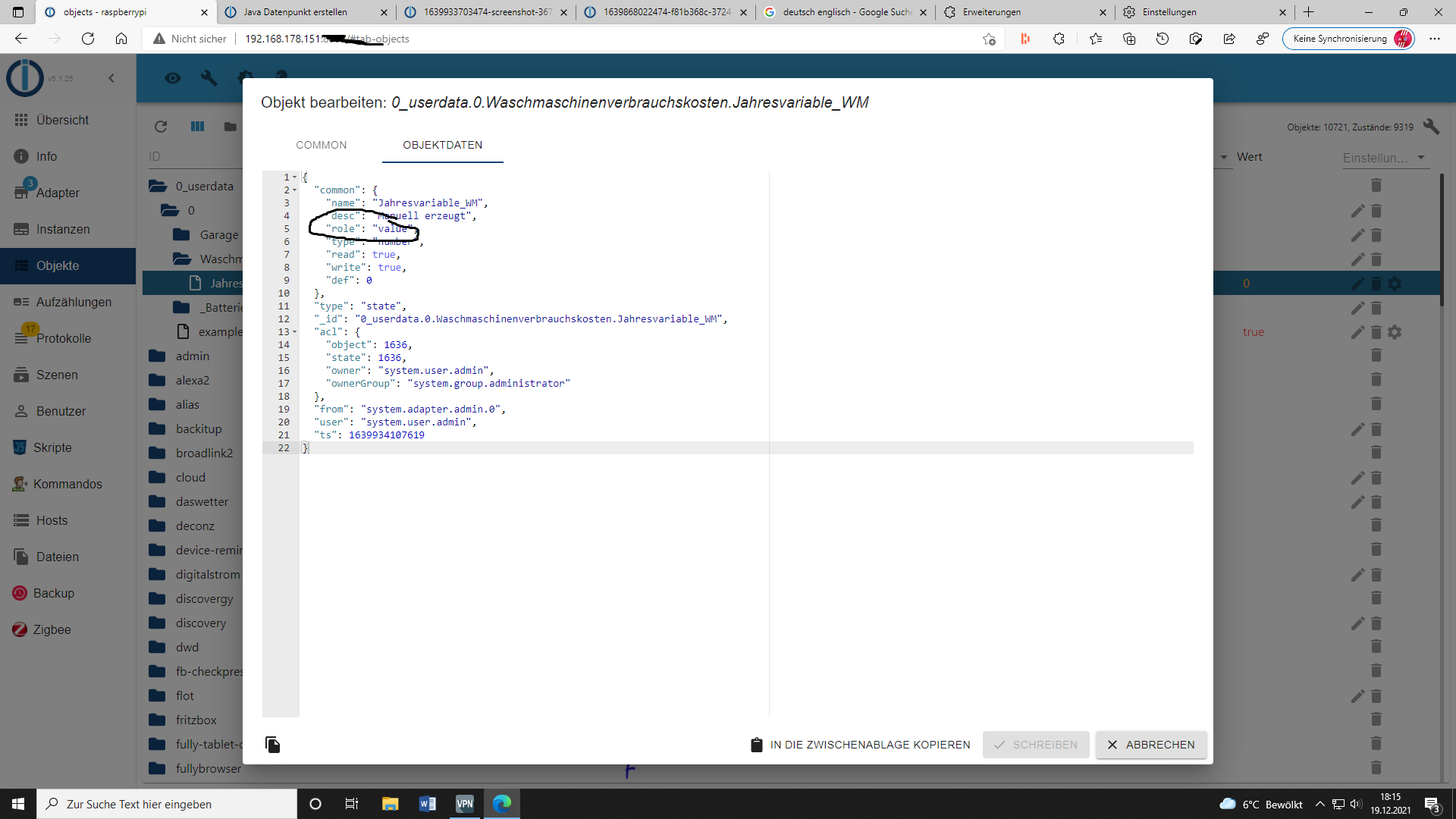

                                        @kippe sagte: So ist es bei mir jetzt
                                        Schalte mal die automatische Übersetzung im Browser ab. So entstehen verwirrende Objekt-Eigenschaften.
                                        Unter "javascript.0.Waschmaschinenverbrauchskosten" können Datenpunkte erstellt werden, denn das ist ein Verzeichnis-Objekt.
                                        K 1 Antwort Letzte Antwort
                                          K Offline
                                          K Offline
                                          Kippe

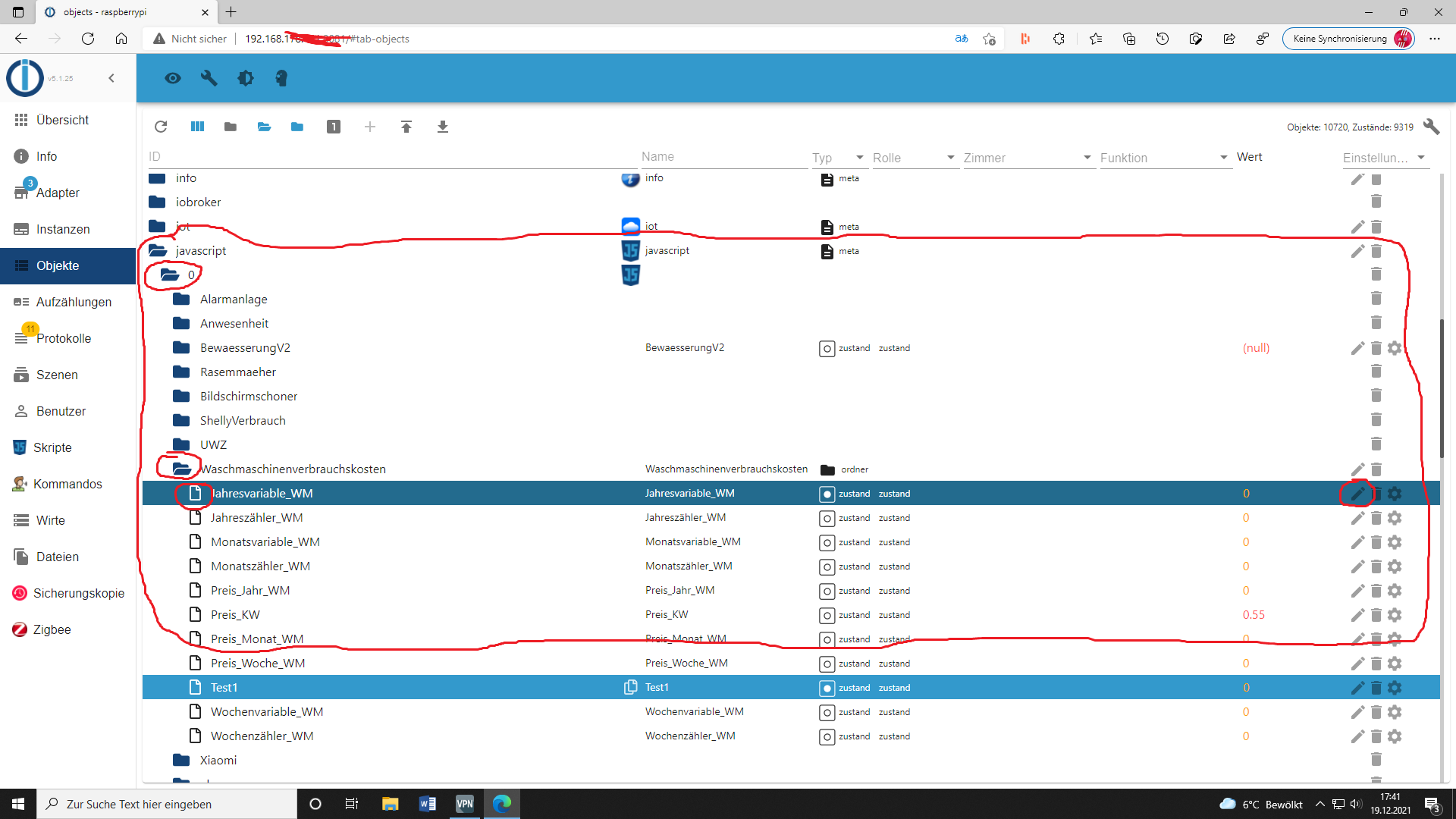

                                          Jetzt sieht es so aus
                                          paul53P mickymM 2 Antworten Letzte Antwort
