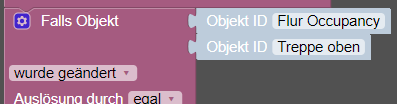

      ich habe einen etwas größeren Blockly, wo einige Datenpunkte drin sind. Leider zeigt mir der Blockly immer nur den Status an sprich zB SWITCH und ich sehe gar nicht welcher wirkliche Datenpunkte da hinterlegt ist. Muss dann immer drauf drücken und mir das anzeigen lassen.
      Kann man das ändern ???

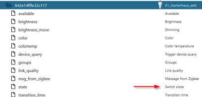

        @segway müsstest den Datenpunkt Name benennen, siehe Screenshot

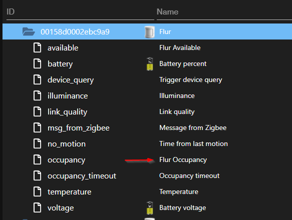

            richtig....früher wurde auch der Name direkt bei jedem DP gesetzt, z.b. siehe screenshot, sonoff channel Name, steht automatisch vor jedem DP
            beim zigbee z.b. wurde bei manchen Geräten das ebenfalls so angelegt, bei manchen aber wiederum nicht, musste dann von Hand ändern.

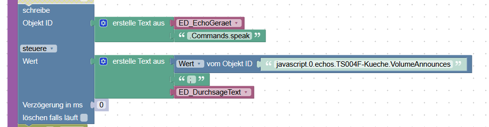

              @segway alternativ kannst du auch so machen:
              Wo Objekt ID steht kann man auch ein Textfeld anhängen und dann einfach den Objektpfad reinkopieren.
              Als weitere Variante kannst du auch am Anfang Variablen definieren mit dem Objektpfad als Inhalt und dann diese verwenden. Den Variablen kannst du dann bessere Namen geben und deine Blockly auch gleich flexibler machen.
              ich mache z.B. viel mit den Echos. Definiere das Gerät am Anfang als Variable und baue mir die Pfade dann zusammen:
              In dem Beispiel eine Sprachausgabe mit Lautstärke aus einem anderem Datenpunkt

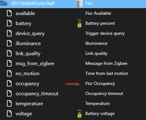

                  @segway sagte in Blockly immer gleiche Anzeige:
                  Ich hab schon einen namen drin

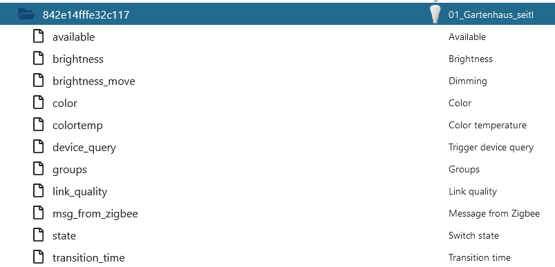

                  nein hast du nicht, das was da, siehe Pfeil steht, wird im Blockly angezeigt
                  in meinem Beispiel oben steht in jedem state Aussensteckdose davor und das wie beschrieben, wurde früher automatisch eingefügt
                  ich hab z.b. aus diesem Grund, da sonst im blckly nur Occupancy angezeigt werden würde, Flur davorgeschrieben
                  Segway 1 Reply Last reply Reply Quote 0
