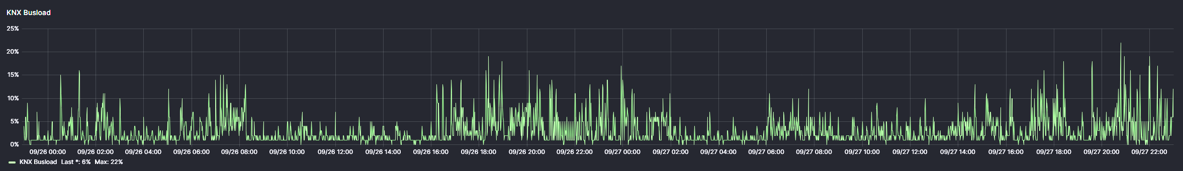

          Tontechniker @killroy2 last edited by Tontechniker
          @killroy2 Habe vor ein paar Tagen die 0.6.0 installiert. Funktioniert alles soweit in meiner Installation.
          Auch die Darstellung der Busload funktioniert. In meiner Grafikdarstellung habe ich noch das Problem, dass die Busload nur in einem begrenzten Zeitraum darstellt. Da muss ich nochmal suchen - oder ist das so gewollt?
          Danke und Gruß
          Hans

          • K
            killroy2 @Tontechniker last edited by
            @tontechniker
            Er mittelt über die letzten 5 Sekunden. Die Zeit ist mehr oder weniger willkürlich von mir gewählt.
            Kürzere Spannen ergeben mehr Schwingungen mit höherem Ausschlag, bei zu langen Spannen werden die echten Peaks weggefiltert, die man evtl sehen mag.
            Bei mir sieht es aus über die Zeit geplottet so aus:
            Ich denke es ist gut, ich sehe zu jeder Zeit genug Headroom nach oben. Allerdings war kein Neustart dabei.
            T 1 Reply Last reply Reply Quote 1
              @killroy2 Danke für Deine Antwort! Das funktioniert alles bei mir. Das Problem ist, wenn ich mehrere Tage zurück schauen möchte, in der Grafik Lücken von mehreren Stunden entstehen (Darstellung mit Flot).
              Das stört nur dann, wenn ich in der Vergangenheit nachschauen möchte, sonst aber nicht.
              Aufzeichnungsdauer, Beispiele:
              22.09., 20.14 bis 0 Uhr / 23.09., 20.04 bis 0 Uhr / 24.09., 20.00 bis 0 Uhr / 25.09., 20.05 bis 0 Uhr / 26.09., 20 Uhr bis 0 Uhr
              27.09., 20.00 bis 0 Uhr
              Was mache ich falsch??
              • K
                @tontechniker Wie sieht die Zeitreihe in tabellarischer Form aus aus am Übergangspunkt ?
                • T
                  @killroy2 In der Liste stehen auch nur die Daten, die angezeigt werden. Habe jetzt nochmal die Daten direkt in den Objekten angezeigt.
                  Beispiel 1:
                  Beispiel 2:
