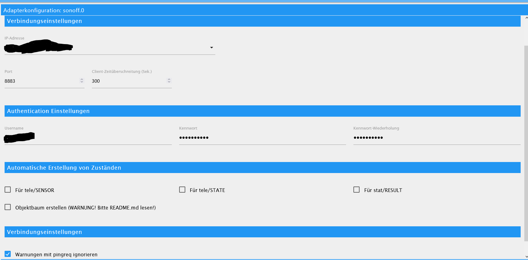

                            @haselchen noch ne frage - hast du den object tree eingestellt - oder die alte version - in sonoff instanz setting ?
                            • liv-in-skyL liv-in-sky
                              haselchenH Offline
                              haselchenH Offline
                              haselchen
                              @liv-in-sky
                              liv-in-skyL 2 Antworten Letzte Antwort

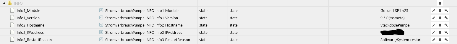

                                @haselchen hast du schon tasmota 10 auf einem gerät ?
                                wäre interessant, ob sich dann die dp wieder ändern zu INFO.Info.Module
                                • haselchenH haselchen
                                  @liv-in-sky
                                  liv-in-skyL Offline
                                  liv-in-skyL Offline

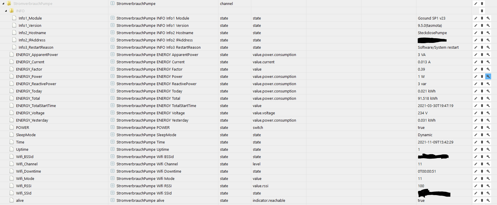

                                  liv-in-sky
                                  @haselchen
                                  und könntest du mir bitte alle dp von stromverbrauchpumpe zeigen - als bild reicht
                                  danke

                                    haselchenH Offline
                                    haselchenH Offline
                                    haselchen
                                    @liv-in-sky
                                      @liv-in-sky

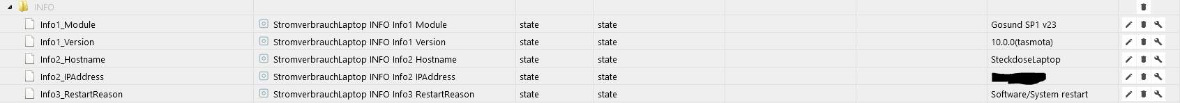

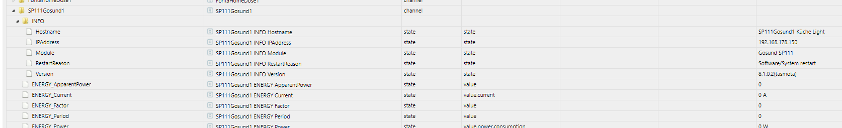

                                      liv-in-skyL Offline
                                      liv-in-skyL Offline
                                      liv-in-sky
                                      @haselchen
                                      wenn du mal einen auf tasmota 10 umstellst, wäre echt interessan, zu sehen, ob das Info1_Module wieder verschwindet
                                      man kann das doch nirgends definieren - denke ich - oder hast du ein selbstgemachtes bin file zum flashen
                                        @haselchen

                                          liv-in-skyL Offline
                                          liv-in-skyL Offline
                                          liv-in-sky
                                          @haselchen
                                          das habe ich auch über tuya gemacht - mit 'ner 8er version
