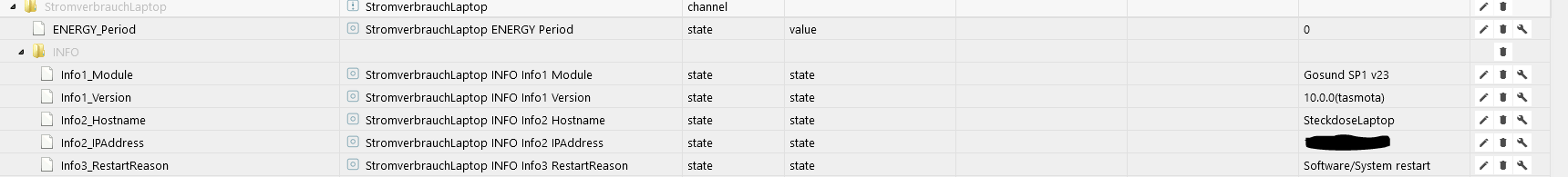

                #27
                @liv-in-sky
                Ändert sich nichts.
                Nach dem Anhaken in den Settings ist ein Datenpunkt dazugekommen.
                Energy Period
                Leider keine Ahnung was der aussagen soll.

                  liv-in-skyL Offline
                  liv-in-skyL Offline
                  liv-in-sky
                  #28
                  @haselchen
                  ich denke, ich werde diese form einfach escapen - sind bei dir alle so ? mit dem Info_...

                    #29
                    @liv-in-sky
                    Ab Version 9.3.1 , ja
