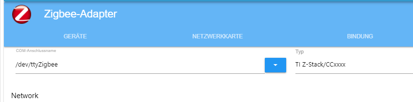

    könnte mir jmd helfen
    wollte auch mal zigbee ausprobieren - habe 2 lidl-silvercrest devices rumliegen

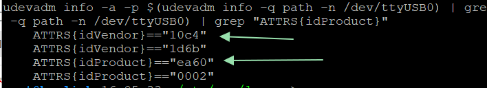

    habe heute einen CC2652RB ( https://slae.sh/projects/cc2652/ )bekommen und nach dieser anleitung gearbeitet https://drozmotix.github.io/languages/de/BasicSetup/03.ProxmoxLXC.html#was-ist-lxc

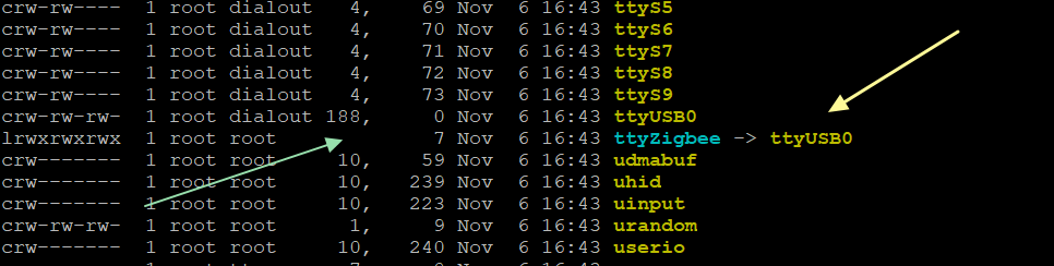

    ich bekomme es nicht zum laufen - lt beschreibung sollte ich eine nummer an der stelle mit dem grünen pfeil haben - habe ich nicht

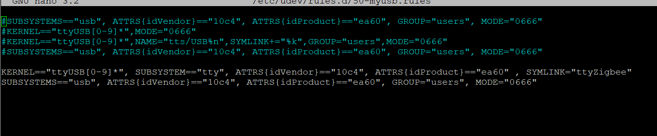

    sonstige einstellungen:

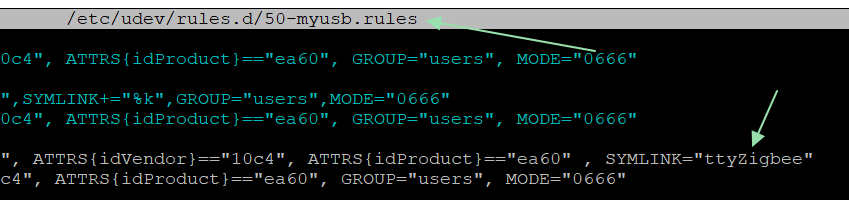

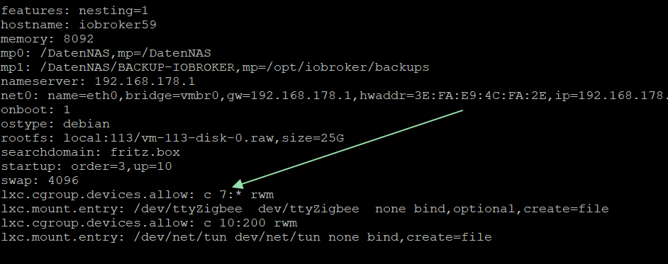

    hier fehlt die zahl ?????

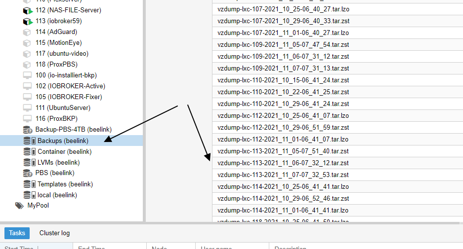

    der fehler (wenn ich mit der 7 arbeite):
    zigbee.0
    2021-11-06 19:22:27.462	error	Error herdsman start
    zigbee.0
    2021-11-06 19:22:27.462	error	Failed to start Zigbee
    zigbee.0
    2021-11-06 19:22:27.462	error	Starting zigbee-herdsman problem : "Error while opening serialport 'Error: Error: Operation not permitted, cannot open /dev/ttyZigbee'"
    Thomas BraunT crunchipC 2 Antworten Letzte Antwort

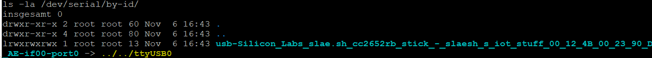

      @liv-in-sky
      Ich habe zwar keine Container im Einsatz, aber den Stick. Der meldet sich auf meinem Raspberry komplett anders:
      echad@chet:/opt/iobroker $ ls -la /dev/serial/by-id/

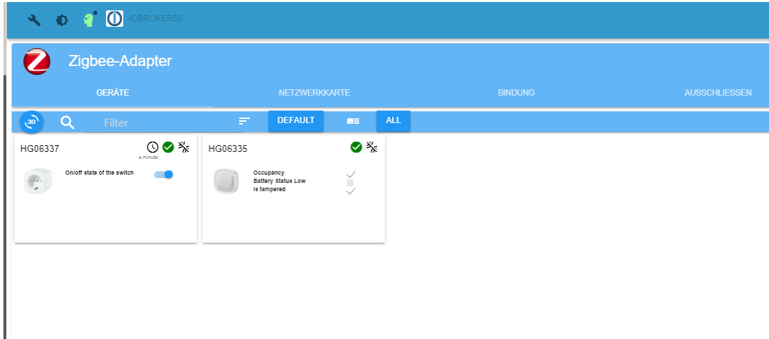

        liv-in-skyL Offline
        liv-in-skyL Offline
        liv-in-sky
        @thomas-braun
        schaut doch ähnlich aus

          liv-in-sky
          @thomas-braun
          laut anleitung soll man das ganze auf ttyZigbee umleiten, damit das nicht überschrieben werden kann, von einem anderen stick
          wird hier gemacht

            @liv-in-sky
            Schon klar. Aber der ursprüngliche Link ist doch schon unveränderbar und eindeutig. Da ist ja die ID des sticks drin verwurstet.

                crunchipC Abwesend
                crunchipC Abwesend
                crunchip
                @liv-in-sky sagte in Proxmox + LXC + CC2652RB - bitte helfen:
                hast du doch, die 7
                privilegierter LXC?
                • crunchipC crunchip
                  hast du doch, die 7
                  privilegierter LXC?

                  @crunchip
                  oh mann - du hast recht - ich dachte es ist der 7 nov - dann habe ich aber gar keine idee, was falsch ist
                                        habe iobroker user in gruppe dialout - sollte doch reichen ?
                                        …nur wenn das Device (ttyZigbee) auch drin ist - bei dir steht da ‚root‘.
                                        ich würde erstmal den Stick ans Laufen bringen, und danach an den udev-Regeln basteln.
                                        • ein chmod 666 /dev/ttyZigbee erlaubt erstmal Lesen/Schreiben für alle
                                        • die fehlende ‚Zahl‘ in deiner lxc-Conf dürfte ‚188’ sein
                                          => lxc.cgroup.devices.allow: c 188:* rwm
                                        L 1 Antwort Letzte Antwort
                                        • JLegJ JLeg
                                          L Offline
                                          L Offline
                                          lessthanmore
                                          @jleg Er mappt ja nach Vendor und Device, da sollte die 7 passen.
                                          Die 1xx ändert sich bei jedem Neustart.
                                          Denke auch dass es an den Rechten/ Gruppen liegt.
