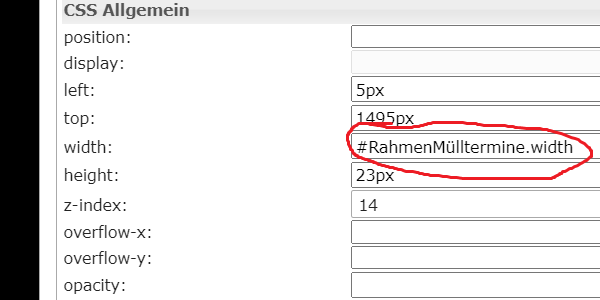

      Ok....aber wie bezieh ich die Prozentzahl auf die Rahmeneigenschaft...wenn ich dort nur eine Prozentzahl eintrage bezieht diese sich ja auf die VIEW...nicht auf mein Rahmenelement? Mir fehlt die Syntax hierzu....
      Was muss hier rein:

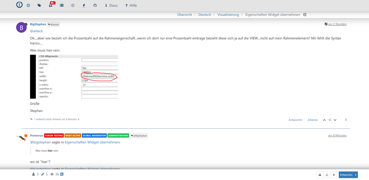

          Ähm..."HIER" bezieht sich auf die rote Markierung im eingefügten Bild des letzten Beitrags...
          Hier nochmal ein Screenshot des Browser...stellt das Forum diese Bilder nicht dar?!?
          Und ich bin im Reiter des Widgets, dessen Breite ich von einem anderen Widget abhängig machen will.
          Wenn ich also dort bei "width" einen Prozentwert eintrage (bspw. 50%), dann macht er die Breite dieses Widgets genau 50% meines Bildschirms / Browserbreite bei der Visu.
          Ich möchte aber gern, dass die Breite dieses Widgets (hier ein normales HTML Textwidget) so groß wird, wie die Breite eines anderen Widgets (hier bspw. eines Border Widgets). Wie also bekomme ich den Bezug von Widget A zu Widget B?
          Grüße
          Stephan

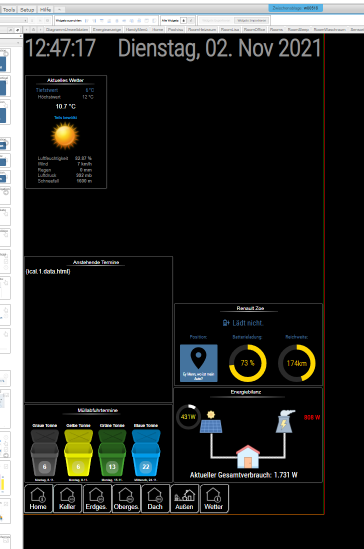

                Nein es geht darum, dass ich aktuell einzelne "Abschnitte" (also bspw. fürs Wetter, für die Solaranlage, fürs E-Auto usw.) bastle....diese sind jeweils aus optischen Gründen in einem Rahmen (Borderwidget)...jeder dieser Abschnitte hat natürlich auch einen Titel...und diesen möchte ich direkt von der Breite (horizontale Ausdehnung....nicht die Dicke!) abhängig machen. Hintergrund: ich bin mir über die genaue Anordnung meiner "Abschnitte" noch nicht einig und möchte die Breite dieser gerne nachträglich im Editor ändern um so die Gesamt-View zu gestalten...nun möchte ich aber nicht bei jeder Änderung oder Verschiebung die Titelposition wieder mittig machen müssen...verankern kann man den Titel ja leider nicht am Borderwidget (und Gruppieren ist keine Option, da hier beim Ziehen des Borderwidgets die Titel bzw. andere Sachen mit vergrößert oder verkleinert werden.

                Hier mal noch ein Bild zur Veranschaulichung:
