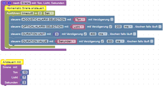

            @schweiger2 Mit folgender Funktion steuere ich meine Sirene erfolgreich an:

              schweiger2
              Ja, dieses Posting hatte ich vorher während meiner Recherche mit der SuFu gesehen und daraus die zu steuernden Werte abgeleitet. Das hat schon mal sehr geholfen, danke.
              Mittlerweile ist auch klar, woran es gelegen hat: das Problem saß wie meistens vor der Tastatur. Meine Trigger fragen des Status des Datenpunktes "waterlevel_detected" ab. Ich habe bei meinen Tests mit den Sensoren nicht berücksichtigt, dass dafür mindestens 1,5 mm Wasserhöhe erreicht werden müssen. Heute nochmal mit etwas höherem Wasserstand getestet, et voilá - funktioniert.
              Jetzt werden die Trigger auf den empfindlicheren DP "moisture_detected" geändert, dann läuft es wie gewünscht.
              Besten Dank für die Tipps und Hinweise und ein schönes Restwochenende
