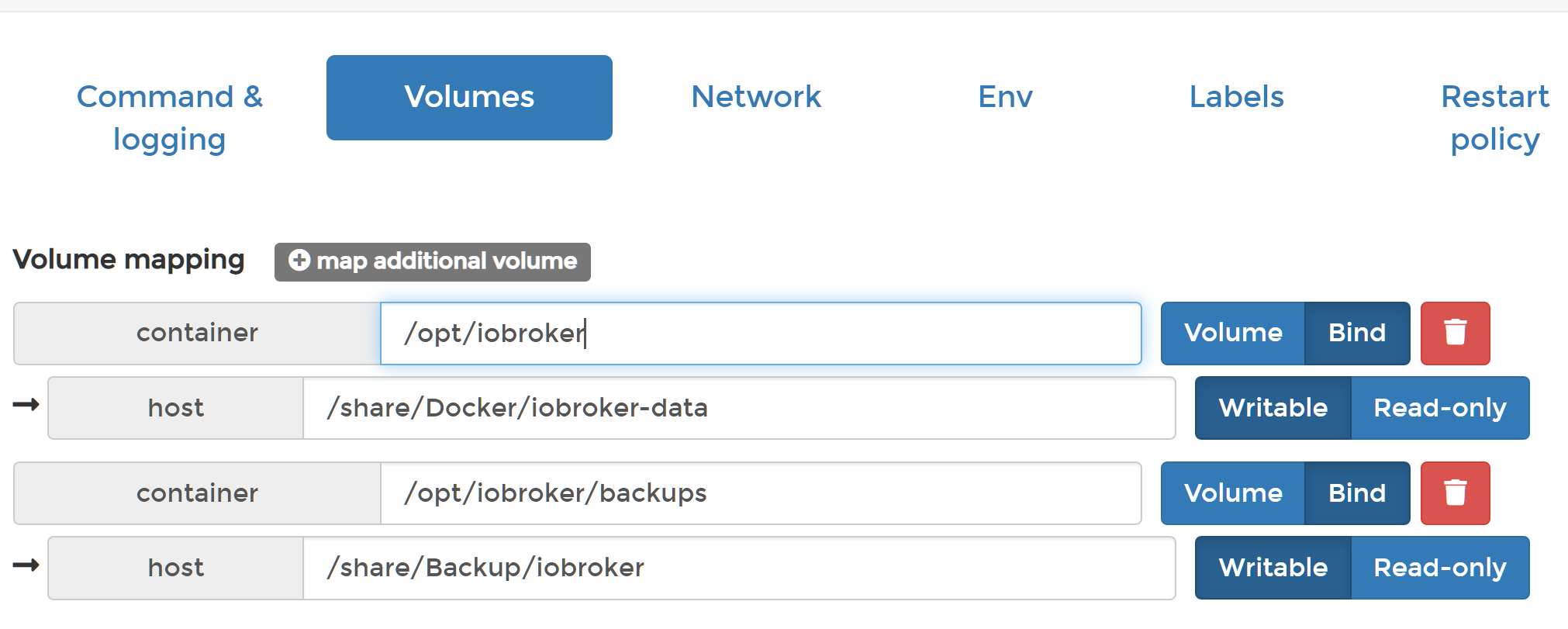

          @marcel-drzal ich bezweifle dass das funktionieren kann, mir ist es(auf QNAP) noch nicht gelungen. Allerdings bietet Docker doch das Feature des Volume Mapping an, damit kann man das easy umsetzen, wenn man den Backup Ordner woanders haben möchte.
          Im Portainer sieht so ein Setting so aus:
          in BackitUp nutzt man dann ganz normal das iobroker Setting, NAS/Kopieren bleibt unangetastet
          EDIT: sehe gerade dass es sich um LXC handelt, nicht Docker. Dennoch bezweifle ich dass da nfs oder cifs/smb funktioniert
          iobroker läuft unter Docker auf QNAP TS-451+
          SkriptRecovery: https://forum.iobroker.net/post/930558

                        @marcel-drzal
                        Ich habe ioBroker in der Syn Docker .ohne /Volume1/. in der Config von Backitup .... eventuell brauchst du bei dir :
                        /volume1/Backup/iobroker
