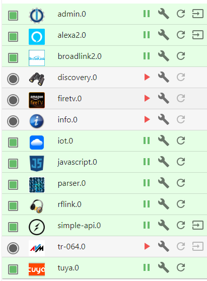

                    Du willst die Adapter sehen?
                    Bitte schön (wie gesagt waren mit den alten System eher 1,2 mehr).

                    • Thomas Braun
                      Thomas Braun Most Active @padrino last edited by
                      @padrino
                      Das ist eigentlich nicht zu viel. Auch wenn das natürlich für den 1GB Pi3 das Ende der Fahnenstange sein dürfte.

                      • paul53
                        paul53 @padrino last edited by paul53
                        @padrino sagte: waren mit den alten System eher 1,2 mehr
                        Das sind mit aktuellen Adapter-Versionen wohl schon zu viele aktive Instanzen für nur 1 GB RAM.
                        • Homoran
                          Homoran Global Moderator Administrators @padrino last edited by
                          @padrino sagte in Admin5 und Raspberry Pi 3B+?:
                          wie gesagt hat sich der Funktionsumfang erhöht, so dass etwa bei 10 Instanzen Schluss ist mit 1GB.
                          Früher war alles besser!
                          da lief iobroker auch noch auf einem Pi1 mit 512 oder gar 256MB RAM.
                          Aber schon seit Beginn wurden 2GB empfohlen, und weil es keine Raspberry mit > 1GB gab, waren dann Cubietruck, Tinkerboard, Rock64 u.a. angesagt.

                            @paul53 sagte in Admin5 und Raspberry Pi 3B+?:
                            Eben genau, was ich damals befürchtete und daher nicht wechseln wollte. 😌
                            @homoran sagte in Admin5 und Raspberry Pi 3B+?:
                            Was mich wieder zu einer, wohl mutigen, Aussage bringt (auch wenn ich damals nicht von ioB gesprochen habe), so läuft es heute all zu gerne, es gibt immer mehr Leistung, auch wenn man diese gar nicht möchte, bzw. gar nicht braucht.
                            Man zahlt "überall" mehr, man bekommt dafür auch mehr, dass man es nicht braucht, ist egal.
                            Ich wäre mit meinem alten System (und dessen Funktionsumfang) ja zufrieden gewesen und wäre die SD nicht gestorben, hätte ich es wohl auch gerne einfach so weiter genutzt (dann eben ohne Support, ohne neue Features...).
                            Aber man wird ja fast gesteinigt, wenn man ein altes System hat... dann ist man an allen Problemen selbst Schuld.
                            Nur fingen die Probleme hier mit einem aktuellen System (also zumindest bei der Software) an. 😌
                            Und neue HW kann und will ich mir eigentlich auch nicht leisten. 😕
                            Werde mich jetzt wohl mal schlau machen müssen, wie/ob ich hier wieder ein "Admin4 System" aufgesetzt bekomme...
                              nein!
                              du hast es ausschließlich am admin festgemacht.
                              Man zahlt
                              ein "Admin4 System
                              hilft dir nichts!
                              padrino 1 Reply Last reply Reply Quote 0
                              • Homoran
                                info: javascript.0 (1094) Start javascript script.js.common.nachschub_bitte
                                startest du andauernd die Skripte neu?
                                Active repo(s): beta
                                instabile Betaversionen tun ihr übriges.
                                  nein!
                                  Dann hätte ich wohl es anders mit "und dessen Folgen" (Stichwort Rattenschwanz) formulieren müssen...
                                  Man zahlt
                                  Du willst es nicht verstehen, oder?
                                  Ich rede nicht von ioB, ich rede davon wie es im Moment so läuft...
                                  ein "Admin4 System
                                  hilft dir nichts!
                                  Doch, denn damit bin ich auch auf alte Versionen von Adaptern beschränkt, die weniger hungrig sind.
                                  Ich muss nur raus finden, welche alte Versionen hier liefen und das genau so wieder aufsetzen und dann sollte mein System wieder laufen.
                                  Homoran paul53 2 Replies Last reply Reply Quote 0
                                    und die laufen ggf. nicht mehr weil die Geräte odercwas damit angebunden wird mittlerweile Updates bekommen haben.
                                    Alexa, tuya, nur als Beispiel

                                      @homoran sagte: startest du andauernd die Skripte neu?
                                      Das stammt noch vom ioBroker-Start.

                                        Homoran Global Moderator Administrators @paul53 last edited by
                                        @paul53 ansonsten hätte er sich einen Bärendienst erwiesen, da das Kompilieren wieder Ressourcen benötigt.

                                          @padrino sagte: Ich muss nur raus finden, welche alte Versionen hier liefen
                                          Kein Backup (Image) der SD-Card oder des Verzeichnisses "/opt/iobroker" vorhanden?
                                          Homoran padrino 2 Replies Last reply Reply Quote 0

                                            @paul53 sagte:
                                            er brauch dann noch eine alte nodejs Version
