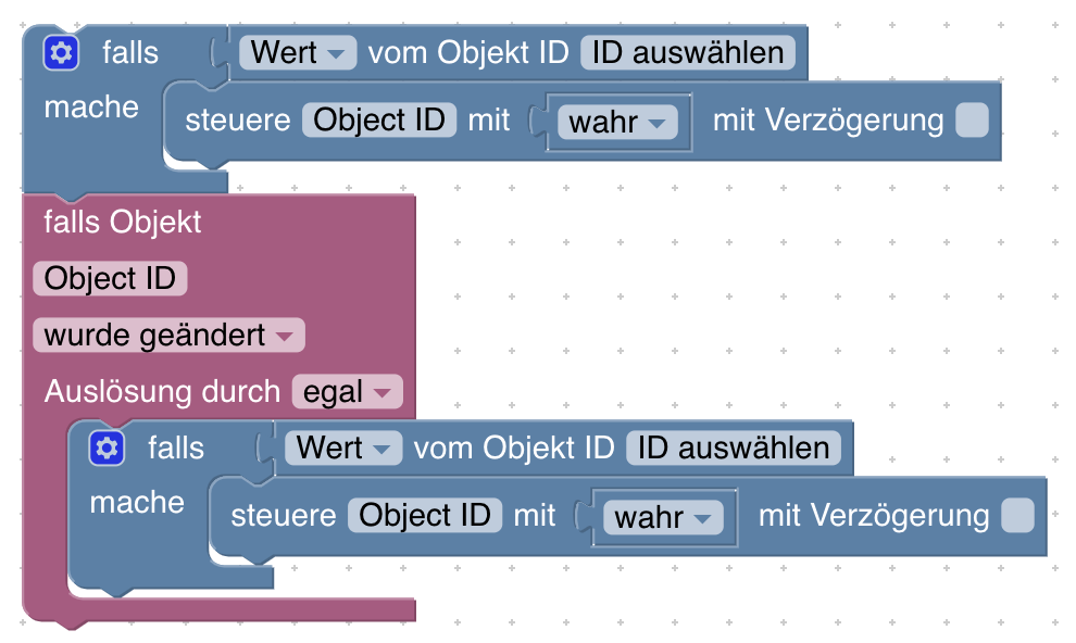

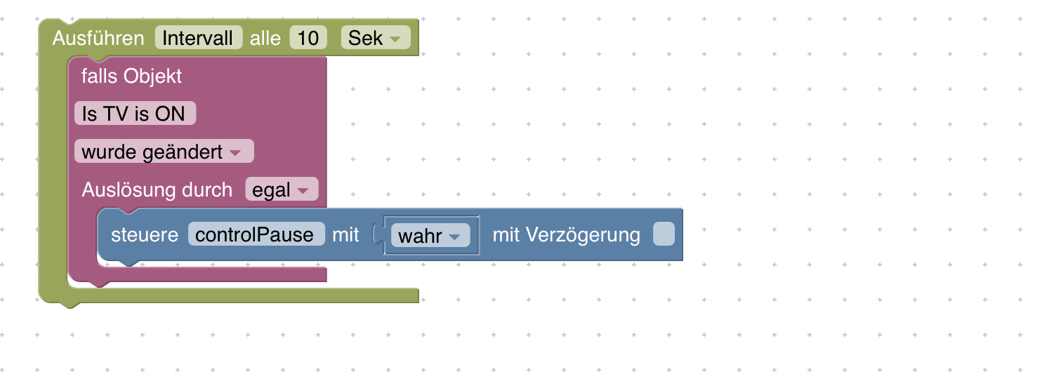

    ich möchte gerne wenn der TV an ist, dass dann Alexa mit der Wiedergabe stoppt.
    So funktioniert es leider nicht...
    Liegt es an dem Intervall? Aber er soll ja regelmäßig prüfen wenn eben TV an und falls die Musik noch läuft dass es aus geht.

    • ? Ein ehemaliger Benutzer
      VG
      Jan1
      @olli_m
      Warum soll der regelmäßig prüfen? Wenn der TV angeht, soll die Musik aus sein und dazu entfernst einfach den Intervall Block. Für die Zukunft merkst Dir dann noch, dass der Trigger immer außen hin kommt.
      ? 1 Antwort Letzte Antwort

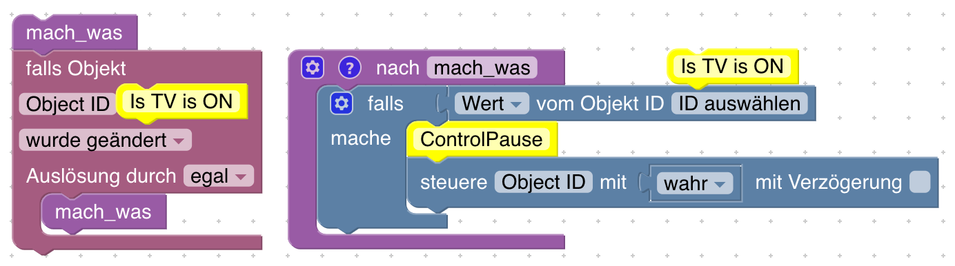

        @jan1
        Na weil ich gerade das Blockly geschrieben habe, der TV an ist und Alexa auch noch läuft obwohl das Script schon läuft.
        Danke mit dem Tipp mit dem Trigger :-)

          Jan1
          @olli_m
          Ja klar, wenn das Blockly erst eingeschaltet wurde, wenn der TV schon lief, passiert nix, da der Trigger auf das Einschalten des TV reagiert und wenn der schon läuft eben auch nix triggert ;)
          Da ist dann aber nicht das Blockly schuld, sondern Dein Denkfehler :)

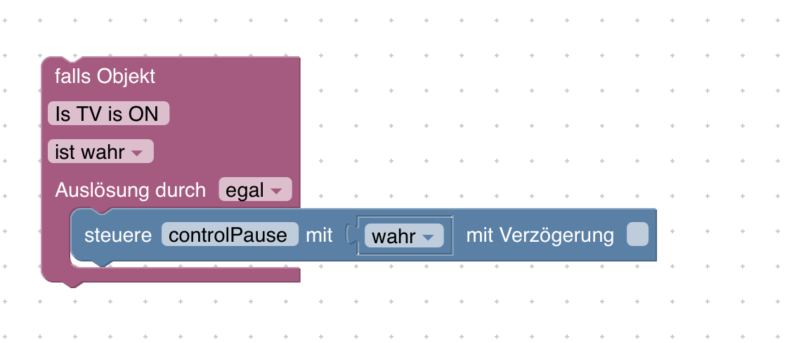

            @jan1
            na darum wollte ich ja das Intervall :-)
            dass er regelmäßig prüft
            J dslraserD 2 Antworten Letzte Antwort

              Jan1
              @olli_m
              Dann nimmst ein Cron als Trigger und da ne FALLS rein, die die Auswertung macht, dann geht das auch, wobei ich das für sehr überflüssig halte, aber ist nur meine Meinung ;)

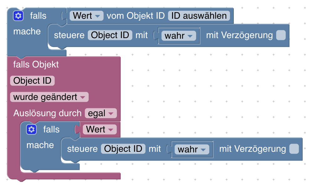

                dslraser

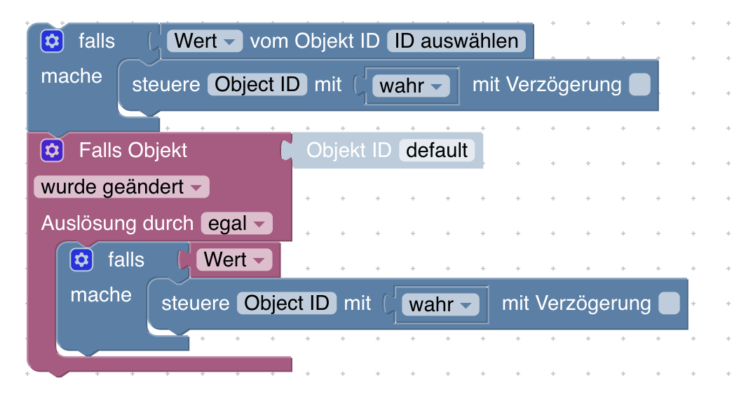

                @olli_m
                so wird auch der Status des TV beim Blockly Start ausgewertet.

                so ginge genauso
                oder so

                  Jan1
                  @dslraser
                  Wie wird denn Deine FALLS hier aktiv, so ganz ohne Trigger?

                    @jan1 sagte: Wie wird denn Deine FALLS hier aktiv, so ganz ohne Trigger?
                    Beim Skriptstart.
                    J 1 Antwort Letzte Antwort
                      Beim Skriptstart.
                      Jan1
                      Paul da wäre ich jetzt nie drauf gekommen, wobei ein Script laufen soll.
                      Macht dann auch voll Sinn, das Script das was automatisch überwachen soll, immer vorher manuell zu starten :)
                      Wusste echt nicht, dass Du auch ne lustige Ader an Dir hast.
                      Ok, es war die direkt richtige Antwort auf meine Frage.

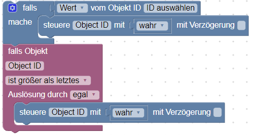

                                  dslraser
                                  @jan1 sagte in Alexa Musik aus wenn TV AN:
                                  Ihr bringt mich um.
                                  noch eine Variante für Dich...😊
