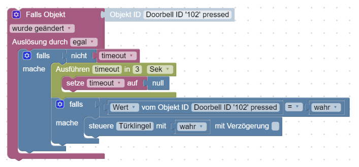

    @cinimod sagte in Alexa Routine wird nicht gestartet:
    gerade noch mal getestet ... wenn du von true auf "true ->bestätigt" stellst, löst er nämlich nicht aus .... das passiert ja beim aktualisieren block, das ist dann die bestätigte änderung ... hättest den steuern Block nehmen sollen
    Danke, wieder was gelernt
    kann man Routinen nicht auch NUR für fürs ausführen ne Lautstärke definieren ?
    Ja, das geht auch. Aber ist eigentlich umsonst. Geht anders viel einfacher.

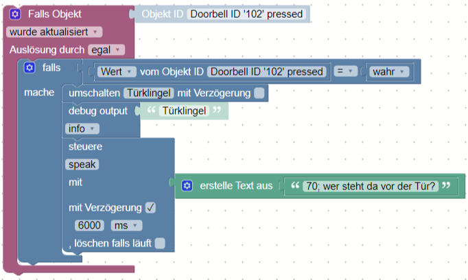

          Hallo
          Bei diesem Blockly startet die Routine nicht.
          Der Speak aber schon.
          Die Routine direkt über den DP starten funktioniert aber.
          Kann da wer drüberschaun?

          @negalein sagte in Alexa Routine wird nicht gestartet:
          Zeig mal bitte die RAW von diesen beiden DP.
          Ist der DP im Trigger ein Adapter DP und Türklingel ein eigener DP ?

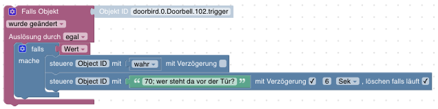

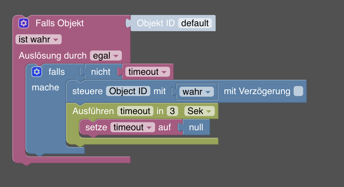

                          #27
                          @negalein
                          ich würde es dann wahrscheinlich auch so
                          oder so
                          probieren.
                          Ob die 6 Sekunden Verzögerung ausreichen mußt/kannst nur Du probieren. (also ob dann das klingeln vorbei ist, da ja beides am ECHO ausgegeben wird)

                            #28
                            @dslraser @Cinimod
                            gerade getestet und funktioniert! :)
                            die 6 Sek. Verzögerung verkürz ich auf 2 Sekunden. Geht locker.

                                @dslraser sagte in Alexa Routine wird nicht gestartet:
                                welches
                                ° Fixer ---> iob fix

                                  dslraserD Offline
                                  dslraserD Offline
                                  dslraser
                                  #31
                                  @negalein
                                  Warum im Trigger auf wurde aktualisiert ? Warum Wert von = wahr ? (Wert reicht) Warum erstelle Text und dann noch einen Textbaustein rein ?
                                  • dslraserD dslraser
                                    @negalein
                                    NegaleinN Offline
                                    NegaleinN Offline
                                    Negalein
                                    #32
                                    für 3 Warum, bekommst 1 Antwort ;)
                                    weil ich in Blockly nicht viel selber mache. Denke ist erst mein 3. oder 4. selbstzusammengewürfeltes! :)
                                    Aber klar hast Recht. Werd es jetzt noch kürzen.
