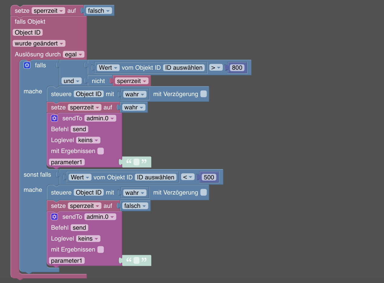

        ja genua, wie @JoergH sagt, so etwa :
        für die aus message sperre einfach ne zweite variable nutzen

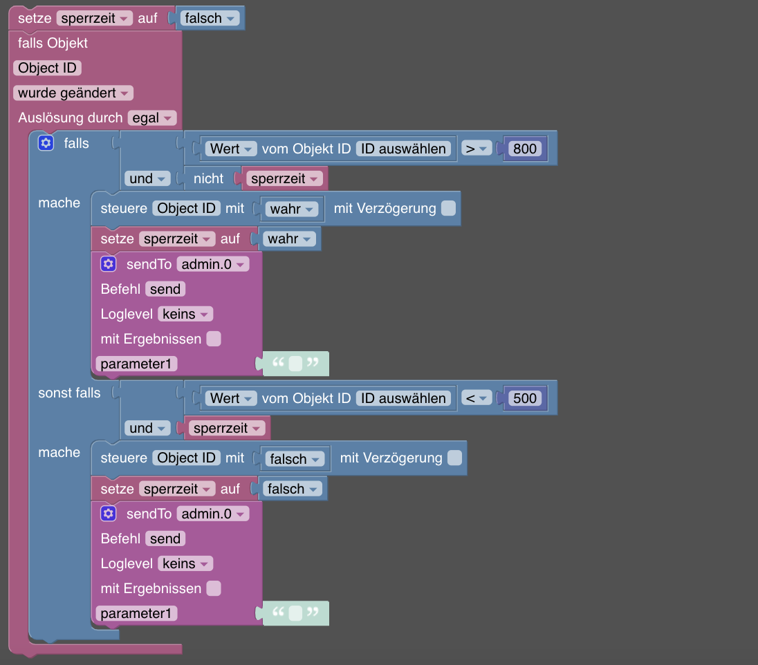

            @karlchen006
            wenn ich es mir recht überlege brauchst ja gar keine zweite variable, müsste ja auf gegenseitige abfrage funktionieren:

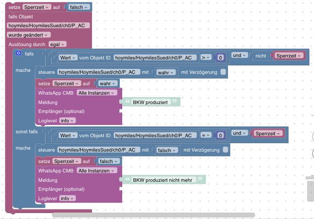

                      Hi zusammen!
                      Ich versuche gerade mit diesem Thread mein erstes Blockly zu bauen. Leider scheitere ich gerade verständnismäßig an "steuere Objekt ID mit".
                      Könnt ihr mir helfen? Habs jetzt erstmal so aufgebaut, glaub aber das ist falsch, oder?
                      Danke im Voraus!

                        @rikdrs
                        der trigger datenpunkt ist der selbe den du ansteuern willst?
                        Ist der bolean oder gibt er einen nummerischen wert aus (den du ja offenbar abfragst) ? Dann kannst ihn nicht mit true/false ansteuern.

                          @rikdrs
                          Du steuerst einen Datenpunkt den du auch triggerst. Das ergibt eine Dauerschleife.
                          Wie sieht denn die komplette Anforderung aus? Etwas mehr Kontext, da wir nicht bei dir zuhause sind und auch nicht in deinen Kopf sehen können.
                          Was soll wann gesteuert werden. Was ist der Auslöser dafür, dass ein Aktor etwas machen soll.

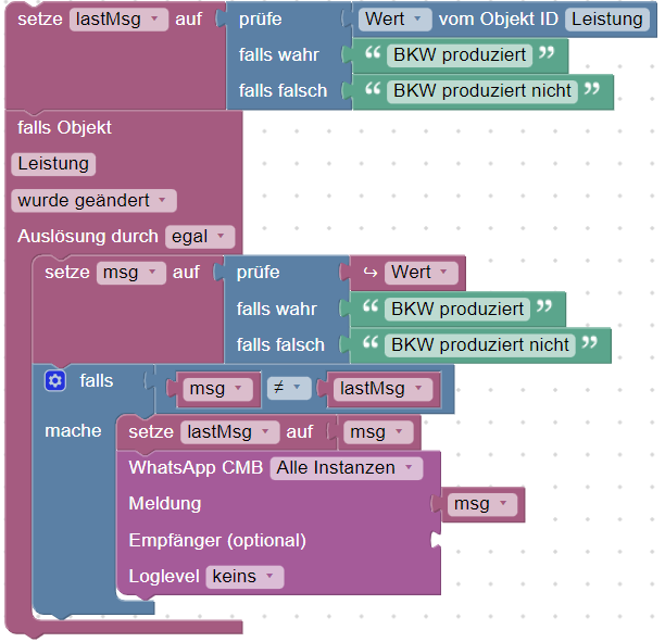

                            @rikdrs sagte: "steuere Objekt ID mit".
                            Was soll gesteuert werden?
                            Soll nur eine Nachricht gesendet werden, funktioniert es z.B. so:

                              Hi zusammen!
                              habe nun "mein" Blockly mal laufen lassen - funktioniert hat es zumindest ;)
                              Ich nehme aber gerne auch Eure Erfahrung an und habe das Script von @paul53 bei mir eingesetzt. Funktioniert ebenfalls und bleibt nun erstmal aktiv :) Danke Euch!
                              @Armilar : ich möchte eine Nachricht erhalten, wenn das Balkonkraftwerk anfängt zu produzieren und dann, wenn es die Produktion einstellt
                              ArmilarA 1 Antwort Letzte Antwort

                                @rikdrs
                                Ah okay, hatte den ganzen Nachmittag Besucher... Sieht doch gut aus...
