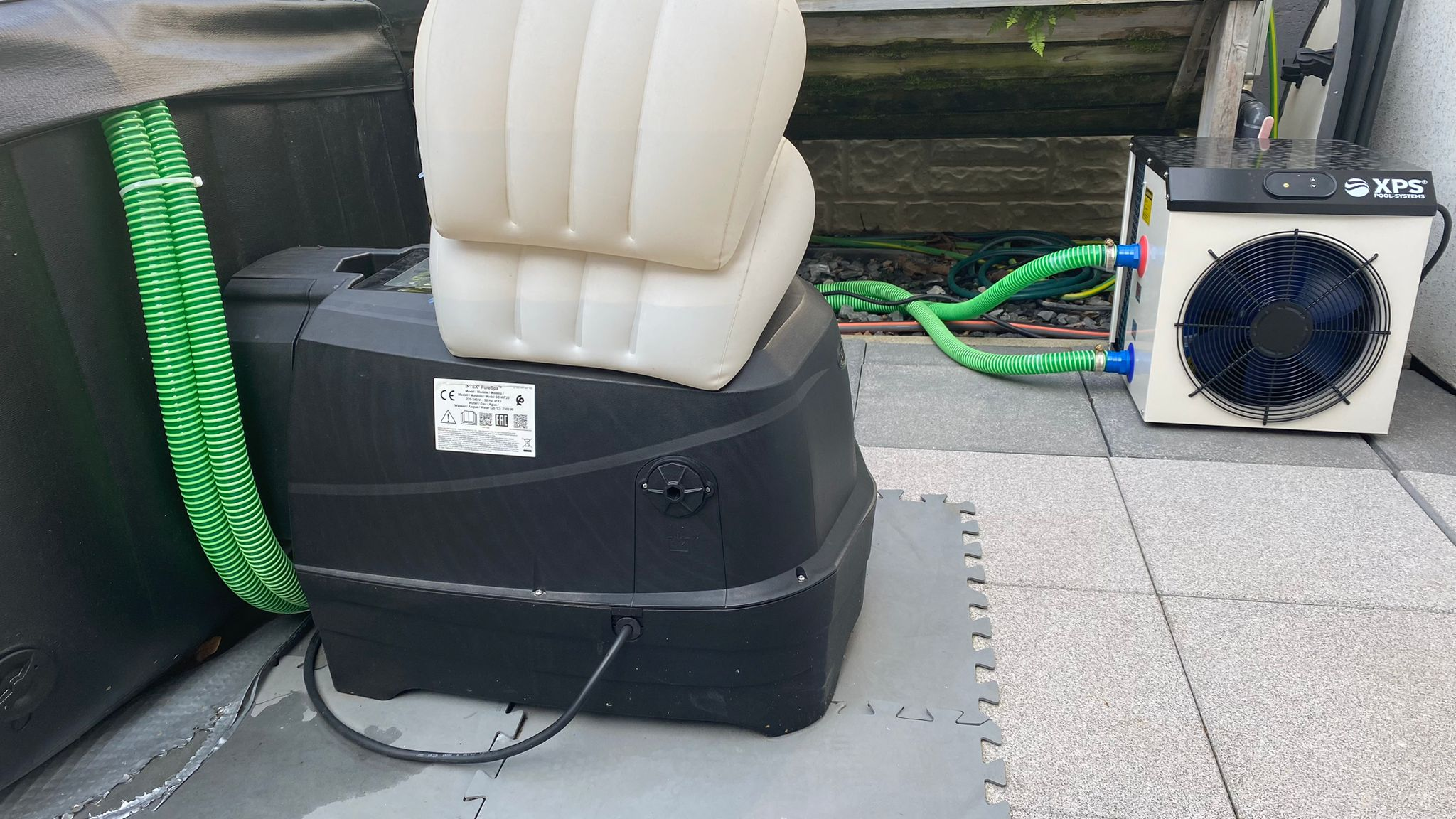

                              Ich wollte nochmal ein Update zu meiner WP geben.
                              Der Pool wird im grunde gleich bedient, er benötigt deutlich weniger Energie zum Heizen.
                              Je nach Außentemperatur dauert das Heizen genauso lange oder geht schneller. Die Pumpe liefert bis zu 2,7kW Heizleitung bei 0,5kWh Stromverbrauch.
                              Wenn der Pool in der Sonne steht, schafft sie bei 30 Grad Außentemperatur 3 Grad in der Stunde. Mit der Originalheizung waren es gerade 2 Grad bei 2kWh Stromverbrauch.
                              Um 1m3 Wasser um 1 Grad zu erwärmen, benötigt man übrigens 1,16 kW Energie. Scheinbar schafft die Sonne es über den Deckel bis zu 300W beizusteueren..
                              Zumindest schaffe ich es dank Wärmepumpe an einem sonnigen Tag den Pool mir meinem Solarstrom zu heizen 🙂
