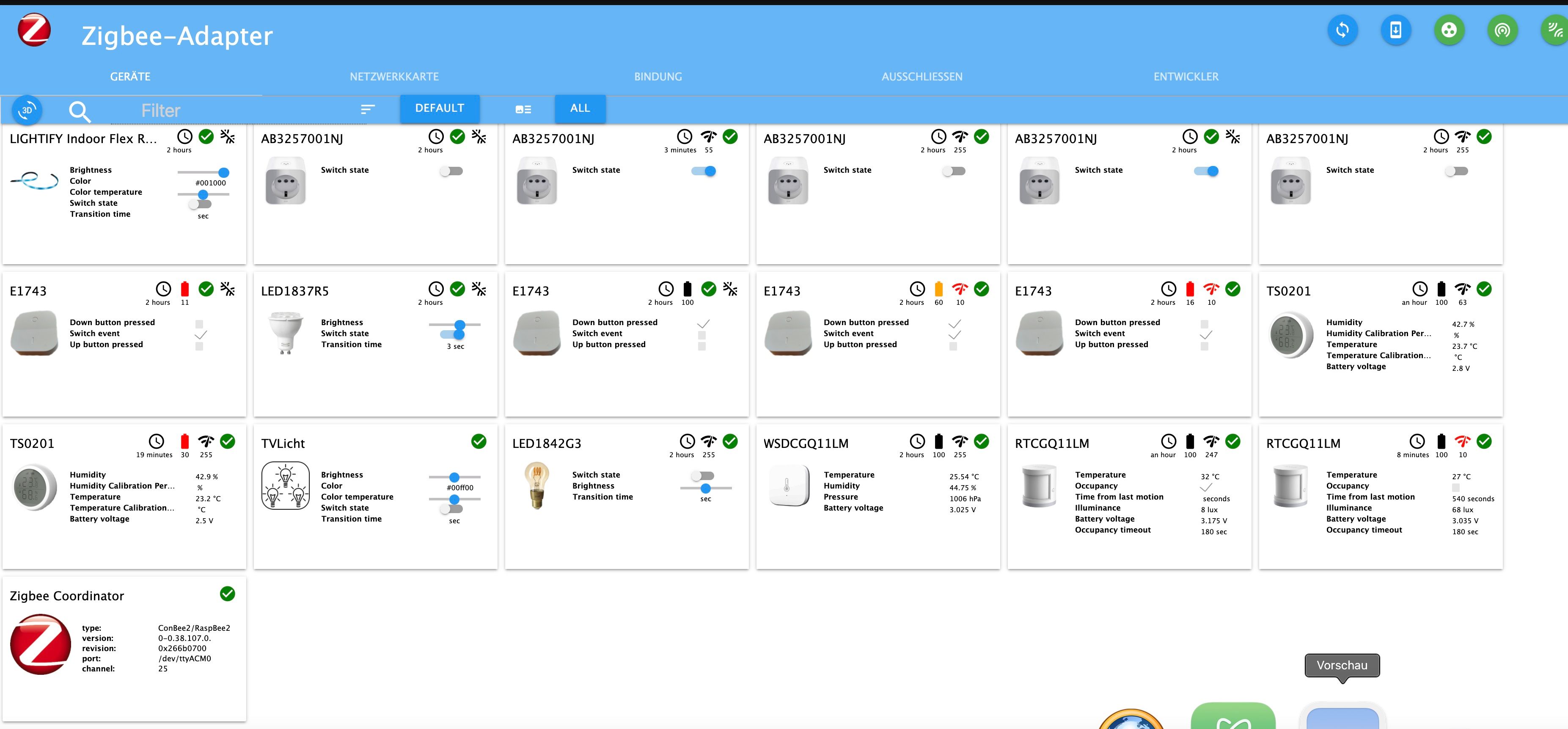

    Hallo
    Ich habe in der Vergangenheit erfolgreich eine Gruppe angelegt, die auch funktioniert.
    Leider fehlt jetzt (Version Zigbee - Adapter: v1.6.1) der Tab "Gruppen" (siehe Bild, die existierende Gruppe heißt TVLicht" und funktioniert problemfrei).
    Wo kann ich Gruppen editieren?
    Gruß Nico

          @daNick oben recht ist ein button um Gruppen zu erstellen, wen du ein gerät editierst (auf Kachel klicken und dan Bleistift) kannst du die Gruppen zuweisen.

                            Gruppe hinzufügen, siehe:
                            https://forum.iobroker.net/topic/47508/gelöst-zigbee-adapter-reiter-gruppen-wird-nicht-angezeigt/2
                            Gruppe Name bearbeiten:
                            Gruppen Kachel auf Namen klicken, dann dreht sie sich und mit Bleistift kann name geändert werden.
                            Geräte zur Gruppe hinzufügen:
                            Gewünschte Geräte Kachel auf Namen klicken, dann dreht sie sich und mit Bleistift kann die Gruppe gewählt werden

                              @fredf
                              Danke, das ist so einfach, dass es schon beschämend ist :( !
                              Falls jemand den Thread mal findet, hier die Zusammenfassung :)
                              tldr;
                              1. Gruppen werden über den Button "Grüner Kreis mit 3 Punkten" rechts oben angelegt (kein Tab/Reiter).
                              2. Geräte zu Gruppen hinzufügen: Gerätekachel umdrehen, Bleistift drücken, Gruppe auswählen.
