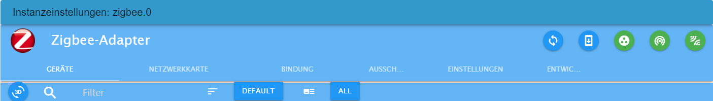

    in den Adapter Einstellungen ist der Reiter "Gruppen" nicht vorhanden.
    Kann man den Ein/Ausblenden?

      @webwalker2001 Vorweg: ich nutze das (noch) nicht, habe es aber mal ausprobiert.
      Über den linken grünen Knopf kann eine Gruppe erstellt werden (browser cache leeren nach dem hinzufügen).
      Erstellte Gruppen werden dann als Kachel wie Geräte angezeigt.

        @fredf Danke für den Hinweis.
        Mit der älteren Version war es noch anders. Da war der Reiter Gruppen noch da.
