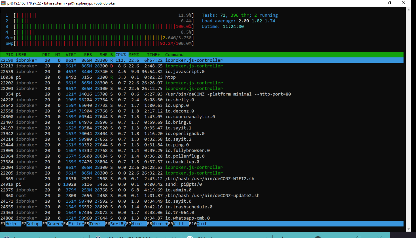

        Hallo ich habe 1 Pi 4
        und habe dort meine ganze Wohnung drauf laufen
        Jetzt habe ich festgestellt das er hoffnungslos überlastet ist
        Was kann ich tun damit er es nicht mehr ist
        • Kann man einen 2 anklemmen und die Arbeit aufteilen (wenn ja bitte idioten sicher erklären )

        @horst-böttcher sagte in Pi Überlastet:
        woran hast du das festgemacht?
        ich habe etwa 70 Instanzen und auch 2.7GB genutzten RAM - aber deswegen noch lange keinen überlasteten Server.
        jegliche weitere Vermutung kann ohne weitere Fakten nur in die falsche Richtung losgehen.
        Horst BöttcherH 1 Reply Last reply

              @homoran sagte in Pi Überlastet:
              Ich hab es mit bekommen als der pi beim Arbeiten fast eingeschlafen ist
              Schalten über vis dauer immer so 30 sekunden bis sich was tut genauso über Google
              ioBroker auf Proxmox (Debian) auf LENOVO PC Thinkcentre als Produktivsystem
              HomoranH 1 Reply Last reply
                und was für Fakten hast du aus dieser Zeit?
                60% RAM-Nutzung bremsen ihn nicht aus.
                immer?
                Dann braucht es tatsächlich jede weitere Menge Infos um die mögliche Ursache einzugrenzen.

                                #22
                                @horst-böttcher
                                Was zur Hölle ist denn da bei dir los?
                                ein controller-Prozess mit 112% eines CPU-Kerns. nicht schön, aber eigentlich nicht tödlich (Load average liegt ja nur bei etwa 2 von max 4)
                                RAM voll und SWAP verbraucht (letzteres wird viel I/O verursachen)
                                Da scheint etwas grundsätzlich im Argen zu liegen
