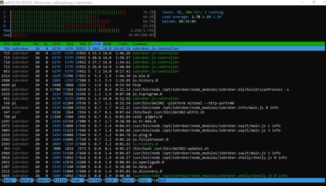

            Was zur Hölle ist denn da bei dir los?
            ein controller-Prozess mit 112% eines CPU-Kerns. nicht schön, aber eigentlich nicht tödlich (Load average liegt ja nur bei etwa 2 von max 4)
            RAM voll und SWAP verbraucht (letzteres wird viel I/O verursachen)
            Da scheint etwas grundsätzlich im Argen zu liegen

              @horst-böttcher

                        @horst-böttcher
                        Da sind ja schon einige nahezu identische Adapter am Werk.
                        Ich kenne auch nicht alle, kann daher nicht sagen, welche möglicherweise dein System asubremsen
                        Auch ob die ganzen China-Adapter sich ggf. mit den Ports in die Quere kommen
                        Vielleicht weiß da jemand anderes mehr

                          @horst-böttcher
                          Stoppe mal die Javascript-Instanz 0, warte einige Minuten und schaue dann mit htop, ob der js-controller immer noch so viele Ressourcen verbraucht.
                          Horst BöttcherH 1 Antwort Letzte Antwort
                            @horst-böttcher

                            es bleibt dabei
                            ioBroker auf Proxmox (Debian) auf LENOVO PC Thinkcentre als Produktivsystem

                              es bleibt dabei
                              #31
                              @horst-böttcher sagte: es bleibt dabei
                              Der js-controller lastet die CPU voll aus (gesamte Uptime). Dann stoppe mal alle Instanzen außer admin.0 und schaue nochmal.

                                alles sauber per SSH Deaktiviert
                                  #33
                                  @horst-böttcher
                                  Auch nach?
                                  sudo reboot
                                  • Horst BöttcherH Horst Böttcher
                                    #34
                                    @horst-böttcher
                                    nodeJS sauber?
                                    Wenn ja, dann würde ich den js-controller wohl nochmal drüber installieren.

                                      @thomas-braun hab ich gerade gemacht bleibt dabei
                                      ich glaub ich darf das ganze Grund System neu machen
                                        #36
                                        @horst-böttcher
                                        Was hast du wie gemacht?
                                        Mit welchen Rückmeldungen in der Konsole?

                                          @thomas-braun
                                          pi@raspberrypi:~ $ iobroker update
                                          hash unchanged, use cached sources
                                          update done
                                          Adapter    "admin"         : 5.1.25   , installed 5.1.25
                                          Adapter    "alias-manager" : 1.2.3    , installed 1.2.3
                                          Adapter    "backitup"      : 2.1.17   , installed 2.1.17
                                          Adapter    "ble"           : 0.12.0   , installed 0.12.0
                                          Adapter    "bring"         : 1.7.8    , installed 1.7.8
                                          Adapter    "chromecast"    : 2.3.1    , installed 2.3.1
                                          Adapter    "daswetter"     : 3.0.7    , installed 3.0.7
                                          Adapter    "deconz"        : 1.3.19   , installed 1.3.19
                                          Adapter    "devices"       : 1.0.9    , installed 1.0.9
                                          Adapter    "discovergy"    : 0.5.4    , installed 0.5.4
                                          Adapter    "discovery"     : 2.7.0    , installed 2.7.0
                                          Adapter    "dwd"           : 2.7.7    , installed 2.7.7
                                          Adapter    "fb-checkpresence": 1.1.8   , installed 1.1.8
                                          Adapter    "feiertage"     : 1.0.17   , installed 1.0.17
                                          Adapter    "flot"          : 1.10.6   , installed 1.10.6
                                          Adapter    "fullybrowser"  : 2.0.8    , installed 2.0.8
                                          Adapter    "history"       : 1.9.13   , installed 1.9.13
                                          Adapter    "hmip"          : 1.13.1   , installed 1.13.1
                                          Adapter    "ical"          : 1.11.4   , installed 1.11.4
                                          Adapter    "icons-mfd-svg" : 1.0.2    , installed 1.0.2
                                          Adapter    "icons-ultimate-png": 1.0.1   , installed 1.0.1
                                          Adapter    "info"          : 1.9.8    , installed 1.9.8
                                          Adapter    "iot"           : 1.8.22   , installed 1.8.22
                                          Adapter    "javascript"    : 5.2.8    , installed 5.2.8
                                          Controller "js-controller" : 3.3.18   , installed 3.3.18
                                          Adapter    "linux-control" : 1.1.2    , installed 1.1.2
                                          Adapter    "nuki-extended" : 2.3.1    , installed 2.3.1
                                          Adapter    "openligadb"    : 1.1.0    , installed 1.2.0
                                          Adapter    "ping"          : 1.5.0    , installed 1.5.0
                                          Adapter    "pollenflug"    : 1.0.6    , installed 1.0.6
                                          Adapter    "rpi2"          : 1.3.1    , installed 1.3.1
                                          Adapter    "sayit"         : 1.12.3   , installed 1.12.3
                                          Adapter    "shelly"        : 4.0.7    , installed 4.0.7
                                          Adapter    "simple-api"    : 2.6.1    , installed 2.6.1
                                          Adapter    "socketio"      : 3.1.4    , installed 3.1.4
                                          Adapter    "tankerkoenig"  : 2.1.1    , installed 2.1.1
                                          Adapter    "tr-064"        : 4.2.14   , installed 4.2.14
                                          Adapter    "trashschedule" : 1.2.0    , installed 1.2.0
                                          Adapter    "tuya"          : 3.6.9    , installed 3.6.9
                                          Adapter    "tvprogram"     : 1.1.0    , installed 1.1.0
                                          Adapter    "tvspielfilm"   : 1.0.4    , installed 1.0.4
                                          Adapter    "upnp"          : 1.0.19   , installed 1.0.19
                                          Adapter    "vis"           : 1.4.3    , installed 1.4.3
                                          Adapter    "vis-bars"      : 0.1.4    , installed 0.1.4
                                          Adapter    "vis-canvas-gauges": 0.1.5   , installed 0.1.5
                                          Adapter    "vis-google-fonts": 0.1.0   , installed 0.1.0
                                          Adapter    "vis-history"   : 1.0.0    , installed 1.0.0
                                          Adapter    "vis-hqwidgets" : 1.1.7    , installed 1.1.7
                                          Adapter    "vis-icontwo"   : 0.80.0   , installed 0.80.0
                                          Adapter    "vis-inventwo"  : 3.1.3    , installed 3.1.3
                                          Adapter    "vis-justgage"  : 1.0.2    , installed 1.0.2
                                          Adapter    "vis-metro"     : 1.1.2    , installed 1.1.2
                                          Adapter    "vis-weather"   : 2.5.3    , installed 2.5.3
                                          Adapter    "web"           : 3.4.7    , installed 3.4.7
                                          Adapter    "whatsapp-cmb"  : 0.1.6    , installed 0.1.6
                                          Adapter    "windows-control": 0.1.5   , installed 0.1.5
                                          Adapter    "youtube"       : 1.1.1    , installed 1.1.1
                                          Adapter    "zigbee"        : 1.5.6    , installed 1.5.6
                                          pi@raspberrypi:~ $ iobroker stop
                                          pi@raspberrypi:~ $ iobroker upgrade self
                                          Host    "raspberrypi"    is up to date.
                                          pi@raspberrypi:~ $ iobroker start
