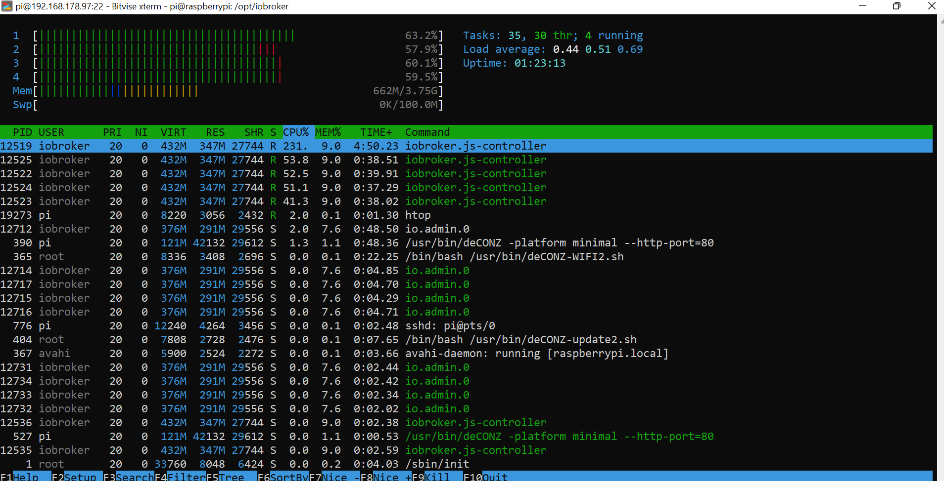

            Stoppe mal die Javascript-Instanz 0, warte einige Minuten und schaue dann mit htop, ob der js-controller immer noch so viele Ressourcen verbraucht.
            Horst BöttcherH 1 Antwort Letzte Antwort

              es bleibt dabei
              ioBroker auf Proxmox (Debian) auf LENOVO PC Thinkcentre als Produktivsystem
              • Horst BöttcherH Horst Böttcher
                es bleibt dabei
                #31

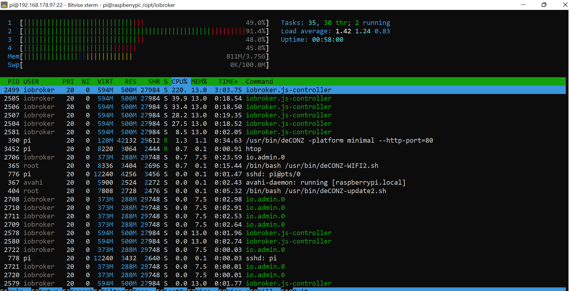

                @horst-böttcher sagte: es bleibt dabei
                Der js-controller lastet die CPU voll aus (gesamte Uptime). Dann stoppe mal alle Instanzen außer admin.0 und schaue nochmal.
