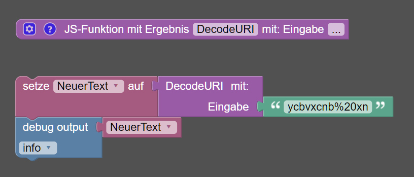

                    @martin-72 Ich suche und ersetze Zeichen in nem Text so:
                    "NeuerText" ist dann am Ende mein Fertig bearbeiteter Wert, die Schleifen habe ich eingebaut weil ich mehrmaliges Vorkommen abfangen muss.

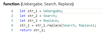

                      Martin-72
                      schrieb am zuletzt editiert von Martin-72
                      @rushmed Danke.
                      Es fängt ja damit an, dass für mein System str_1.replace keine Funktion ist...
                      Die JS-Funktion ist folgendermaßen definiert:
                      let str_1 = Uebergabe;
                      let str_2 = Search;
                      let str_3 = Replace;
                      str_1 = str_1.replace(Search, Replace);
                      return str_1;
                      R 1 Antwort Letzte Antwort

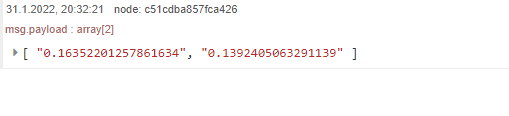

                          @martin-72 Ich verstehe Euch nicht - das sind alles JSON Strings bzw. Objekte - da mache ich keine Stringmanipulationen.
                          Ausgangspunkt ist ein Objekt - das Attribut xy enthält Deinen String mit den 2 Werten. Diese kann ich über eine Split Funktion - gibts sicher im Blockly in ein Array überführt werden.
                          Beschäftigt Euch doch lieber mit Datenformaten bevor Ihr Strings manipuliert.
                          let obj = {"transitiontime":0,"xy":"0.16352201257861634,0.1392405063291139"};
                          obj = obj.xy;
                          obj = obj.split(",");

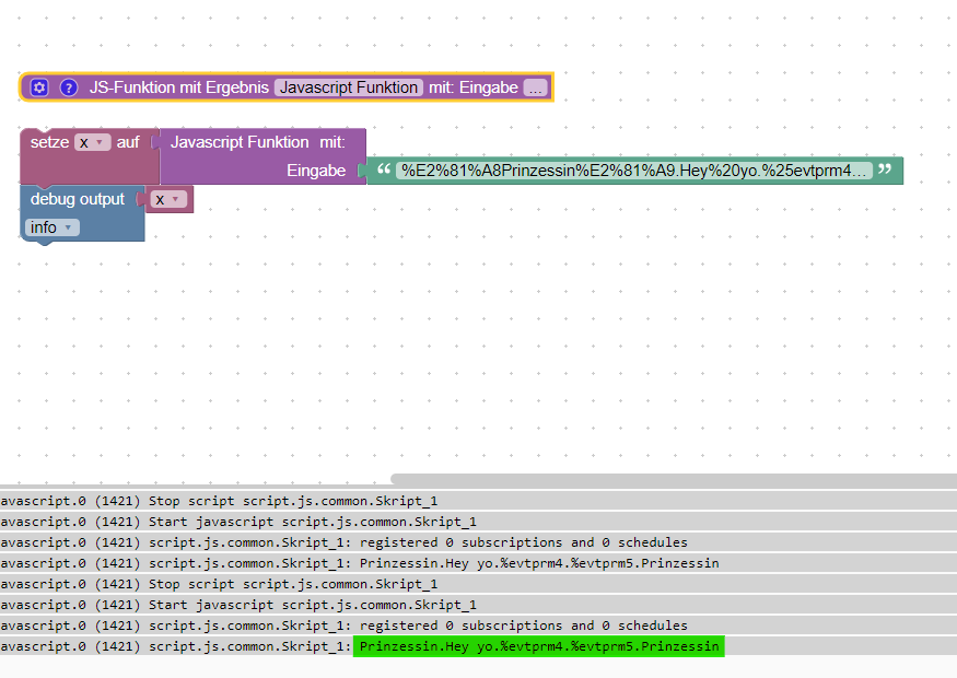

                            @mickym Klingt interessant, wie kann ich besser als oben gezeigt Sonder und Leerzeichen in eine lesbare Form bringen?
                            Ä	Lateinischer Großbuchstabe Umlaut A	        %C3%84
                            Ö	Lateinischer Großbuchstabe Umlaut O	        %C3%96
                            Ü	Lateinischer Großbuchstabe Umlaut U	        %C3%9C
                            ß	Lateinischer Kleinbuchstabe Scharfes s	        %C3%9F
                            ä	Lateinischer Kleinbuchstabe Umlaut a	        %C3%A4
                            ö	Lateinischer Kleinbuchstabe Umlaut o	        %C3%B6
                            ü	Lateinischer Kleinbuchstabe Umlaut u	        %C3%BC
                            ẞ	Lateinischer Großbuchstabe Scharfes S[1]	%E1%BA%9E
                                    Leerzeichen                                     %20

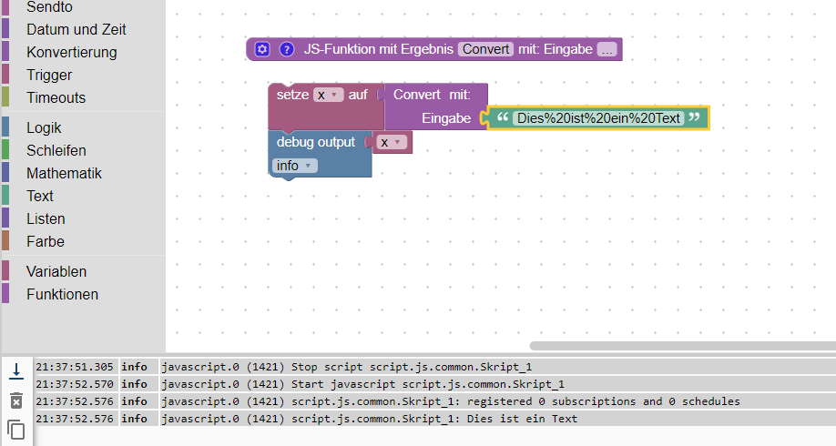

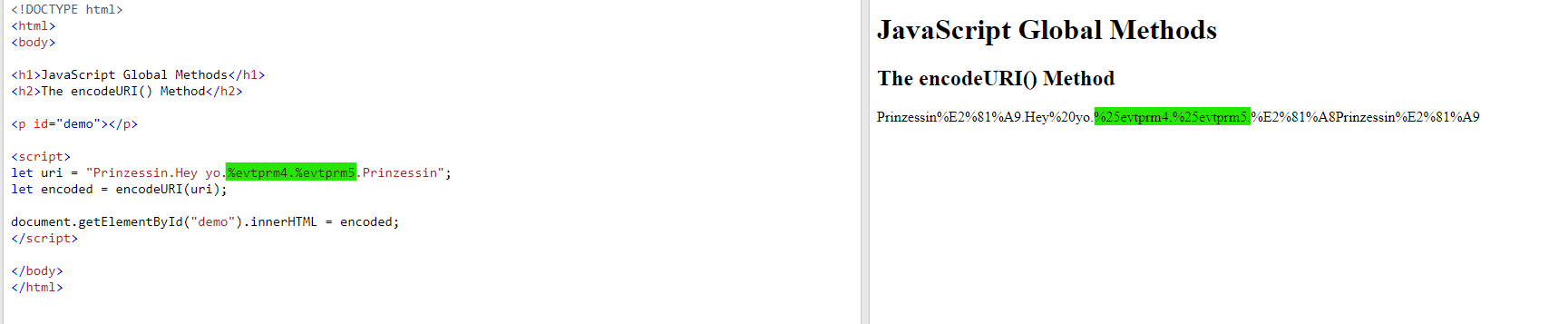

                              @rushmed sagte in Replace Funktion in Blockly:
                              Dafür gibt es auch ein JS function - wie Du das in Blockly einbindest weiß ich nicht weil ich das nicht nutze:
                              decodeURI("%C3%84");
                              Also einfach Dein String der URL der decoodeURI() Funktion übergeben.
                              https://www.w3schools.com/jsref/jsref_decodeuri.asp
                              decodeURI("%C3%84\n\

                                  @rushmed
                                  Du musst eine richtige Funktion definieren - wie gesagt bin kein Blockly spezi:
                                  function decode(Eingabe){
                                      return decodeURI(Eingabe);
                                  So ich habe mal die function decode genannt.
                                      @mickym Damit kommt zumindest undefined zurück.
                                      Ich probier das auch gerade mit Blockly - kenn mich da aber nicht aus. Probiere es gerade so:

                                        @mickym Sensationell, das sieht schonmal gut aus.
                                        Danke.
                                          Danke.
                                          Na ich glaub ich hab das auch nun kapiert mit dem Blockly:
                                          Aber ich finde es doch umständlich. Wird nicht mein Tool. ;)
