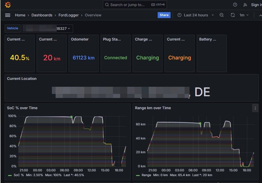

    hat es jemand schon mit dem fordlogger probiert?
    Fordlogger
    Mein Auto kommt leider erst im Juli/August
    Den Ansatz finde ich auf jeden Fall sehr interessant.

      @Marc9025 sagte:
      Fordlogger
      Sehr interessant. Scheinbar kann man jetzt endlich eine APP anlegen, um auf sein Fahrzeug zuzugreifen. Das war vor kurzem mit meinem Developer Login nicht möglich.
      Ich werde mal eine app anlegen und schauen was möglich ist.

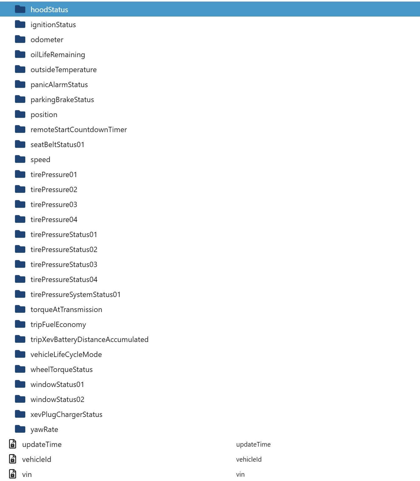

            @tombox sagte:
            teste mal die GitHub version
            läuft soweit.
            Aber es kommt sooooooo viel.
            Kann ich irgendwie filtern, welche Daten ich abfragen möchte?
            PS: habe keinen Elektro-BrumBrum
            ford.0 2026-07-26 00:50:32.779	warn	electric/charge-schedules returned 403 - check authorization/consent for this data.
            ford.0 2026-07-26 00:50:32.557	warn	electric/departure-times returned 403 - check authorization/consent for this data.
            ford.0 2026-07-26 00:50:31.443	info	Rate limit reached (429) - skipping this telemetry poll.
            ford.0 2026-07-26 00:50:31.282	error	{"timestamp":"2026-07-25T22:50:31.196+00:00","status":429,"error":"Too Many Requests","message":"[traceI=19f77c6d-56e9-460c-9e7e-fe2778f97836] Rate limit exceeded. Please wait 30 seconds before retrying.","path":"/fcon-query/v1/garage"}
            ford.0 2026-07-26 00:50:31.282	error	HTTP Status: 429
            ford. 02026-07-26 00:50:31.282	error	Request failed with status code 429
            ford .02026-07-26 00:50:31.281	error	Failed to fetch garage
            ford.0 2026-07-26 00:50:30.953	info	starting. Version 2.0.0 (non-npm: TA2k/ioBroker.ford) in /opt/iobroker/node_modules/iobroker.ford, node: v22.22.3, js-controller: 7.2.2

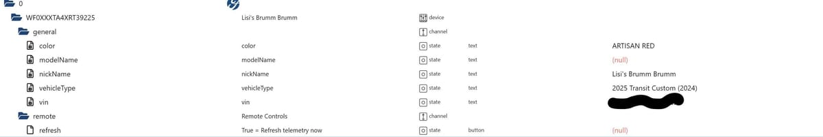

                      @tombox sagte:
                      Bitte 2.0.1 installieren
                      ford.0 2026-07-26 19:16:52.641	info	electric/charge-schedules not available (403) - paused until restart
                      ford.0 2026-07-26 19:15:52.626	info	electric/departure-times not available (403) - paused until restart
                      ford.0 2026-07-26 19:11:52.887	info	1 vehicle(s) found
                      ford.0 2026-07-26 19:11:52.272	info	starting. Version 2.0.1 (non-npm: TA2k/ioBroker.ford) in /opt/iobroker/node_modules/iobroker.ford, node: v22.22.3, js-controller: 7.2.2
