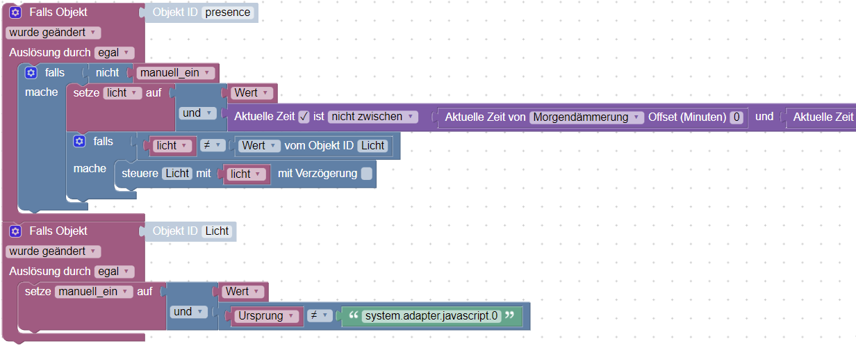

    Hallo zusammen, ich komme nicht weiter.
    Ich habe ein Blcokly für einen Bewegungsmelder geschrieben.
    Wird Änderung erkannt und ist die Bewegung WAHR und ist das Licht AUS und sind wir NICHT in der hellen Tageszeit, dann Licht AN.
    sonst
    Wenn Bewegung ist Falsch dann Licht aus.
    So weit funktioniert das alles.
    Was ich zusätzlich erreichen will ist:
    Befinde ich mich noch nicht im Raum, und schalte von außen per Taster das Licht an, dann will ich das Blcokyl prüft, ob das Licht vor ein paar sekunden bevor die Bewegung erkannt wurde, per Taster angeschaltet wurde. Denn wenn ich das nicht prüfen kann, dann mache ich von außen das Licht an, gehe in das Zimmer, die Bewegung wird erkannt, 3 Minuten später wenn Bewegung nicht mehr erkannt wird weil gaaaaaaanz still sitze, geht das licht wieder aus, da der Bewegungsmelder ja auf FALSCH umschaltet.
    Habt ihr dazu eine Lösung für mich oder auch eine Alternative?
    Danke!

      @schonwiederich sagte: schalte von außen per Taster das Licht an, dann will ich das Blcokyl prüft
      Siehe hier
      Wert, Ursprung:
      S 1 Antwort Letzte Antwort
        Siehe hier
        Wert, Ursprung:

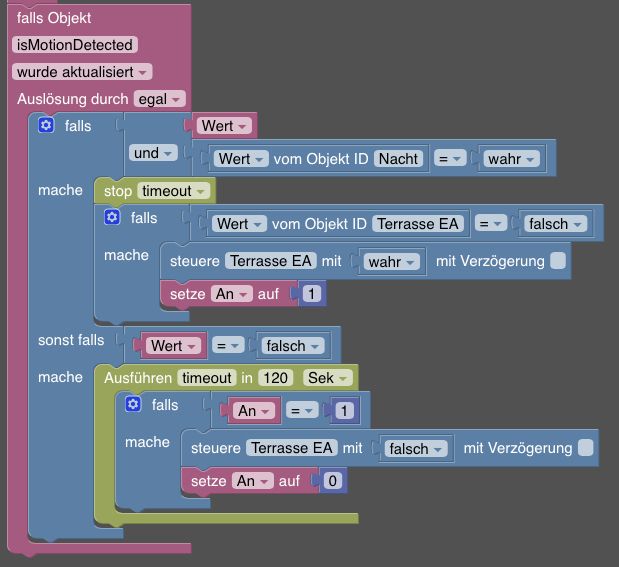

          @schonwiederich Hab es bei mir so gelöst:
          Sobald die Kamera eine Bewegung erkennt geht das Licht für eine gewisse Zeit an und danach wieder aus.
          Wurde das Licht bereits vorher manuell angeschaltet, so passiert nichts bzw. es geht nicht automatisch aus.
          Zusätzlich prüfe ich, sofern weiterhin Bewegung erkannt wird, dass das Licht nicht nach 120 Sekunden ausgeht.

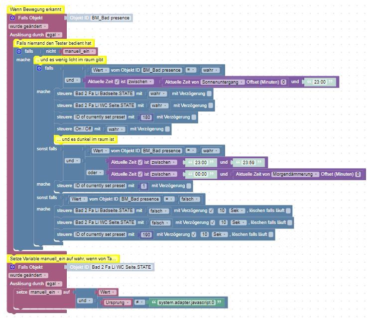

              @schonwiederich sagte: Deinen Vorschlag verstehe ich einfach nicht.
              Die Variable licht wird nur wahr, wenn Bewegung UND Nacht (dunkel).
              @schonwiederich sagte in Lösung für eine Prüfung gesucht:
              ob Variable licht ungleich der Object ID Licht ist.
              Es wird geprüft, ob der Sollzustand (Variable licht) ungleich dem Istzustand (Wert vom Datenpunkt "Licht") ist, um unnötiges Senden zu vermeiden (duty cycle).
                    schonwiederich
                    Das mit dem Duty Cycle sparen macht sinn.
                    "Die Variable licht wird nur wahr, wenn Bewegung UND Nacht (dunkel)."
                    Damit hast Du bestimmt recht. Nur logisch liest es sich für mich im Blockly nicht.
                    Denn man ließt ja eiegntlich falls nicht manuell ein dann setze variable licht auf wert von Bewegungsmelder UND Zeit (dunkel) .
                    Logisch lesen würde ich es wenn dort nicht stünde UND Zeit dunkel sondern FALLS Zeit (dunkel).
                    Denn der gesamt "setze licht auf" Block steht ja im "mache" des vorangestellten Falls blocks und damit erkenne ich optisch garkeine falls Zeit dunkel prüfung. Aber das ist bestimmt so in Blockly.
                    Ist für mich als Anfänger nur nicht leicht nachzuvollziehen.
                    Danke Dir
                      schonwiederich
                      ich habe mir jetzt diese Version mit Eurer Hilfe gebastelt.
                      Ich werde Sie jetzt mal testen und dann mit dem Ergebnis melden. Danke an alle.

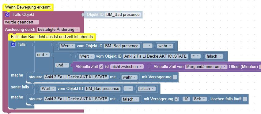

                      • S schonwiederich
                        schonwiederich
                        @schonwiederich
                        Hi alle,
                        Ich hatte das Programm wie oben zu sehen getestet. Erst lief es augenscheinlich gut.
                        Aber seit ein paar Tagen nicht mehr.
                        Was genau geht nicht....
                        Man drückt den Taster geht ins Bad und bewegt sich 3 minuten nicht dann geht das Licht aus.
                        Das dürfte es ja nicht da das Programm ja garnichts laufen darf da man zuvor den Taster gedrückt hat.
                        Wie kann ich feststellen ob die variable die ich im Programm setze auch richtig gesetzt wird? Bzw habt ihr noch eine Idee?
                        Z paul53P 3 Antworten Letzte Antwort

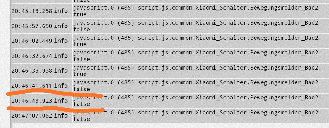

                              Ich war ausgefallen daher schreibe ich erst jetzt. Ich werte nicht den Taster aus sondern den Aktor der vom Taster geschaltet wird.
                              Das debug zeigt sauber an das die variable auf Treue und falls gesetzt wird wenn man den Taster bzw den Aktor schaltet. Dennoch geht das Licht nach 3 Minuten aus. Ich finde den Fehler nicht.
                              Habt ihr noch eine Idee?

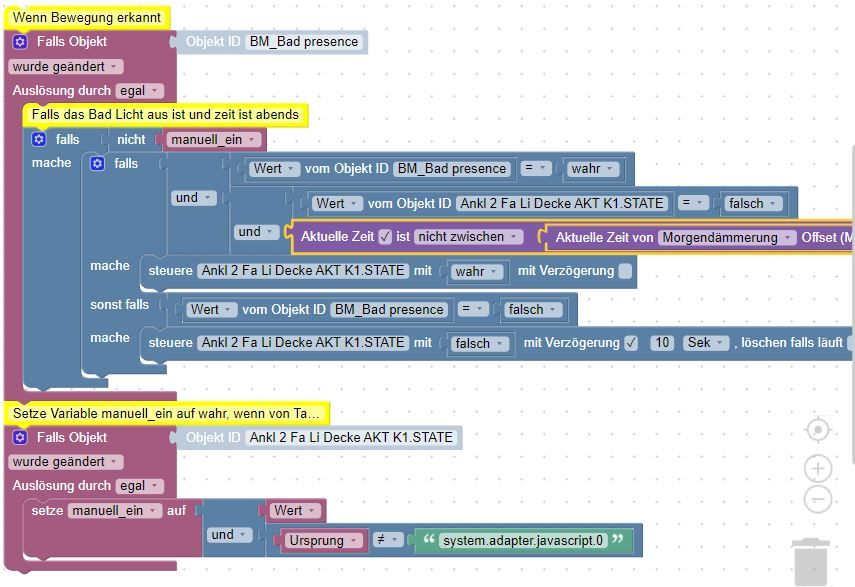

                                    @schonwiederich sagte: Eine homematic direktverknüpfung
                                    Dann muss es funktionieren. Die Variable manuell_ein wird korrekt gesetzt? Zwischen "BM_Bad presence" und den Licht-Aktoren gibt es keine Direktverknüpfung?
                                    S 2 Antworten Letzte Antwort
                                      schonwiederich
                                      @paul53 nein der bm ist von Ikea und wird nur über iobroker angesprochen.
                                        schonwiederich
                                        @paul53 Sooooo, ich glaube und hoffe ich habe nun den fehlerteufel.
                                        ![0_1633374257603_IMG_20211004_210134.jpg](Uploading 100%)

                                        • S schonwiederich
                                          Drückt man den Taster der dann den Aktor schaltet, welcher dann die variable auf True setzt, geht aber sehr schnell dabei ins Bad, so dass die bewegungserkennung das bewegungsprogramm triggert bevor die variable gesetzt werden kann, steht die variable weiter auf false. So auch zu sehen in dem Screenshot in Orange eingefärbt.
                                          Ich denke das ist das Problem.
                                          In kurz... Bewegung triggert, bevor die variable auf True gesetzt werden kann.
                                          Habe ich eine chance das technisch abzufangen oder geht das nur durch einweisen der Familie =
                                          Knopf drücken, 1 Sekunde warten, rein gehen?
                                          Danke vielmals vorab.
                                          schonwiederich
