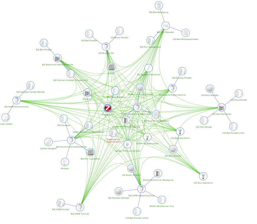

          @fiberman Das geht ganz von alleine - inzwischen hat bei mir kein einziges Gerät mehr direkten Kontakt zum CC2531. Du darfst nur nicht erwarten, dass das logisch ist, wie sich das Netz anordnet. Du siehst zum Beispiel 3 Kontaktsensoren für meinen Kleiderschrank (Links, Mitte, Rechts). Im gleichen Raum befindet sich der Tradfi Repeater - trotzdem verbindet sich der rechte Schrankkontakt lieber mit einer Lampe in einem ganz anderen Zimmer.
          Man sollte auch immer da pairen, wo das Gerät im Einsatz ist, sonst kann es lange dauern bis sich das umstrukturiert.
