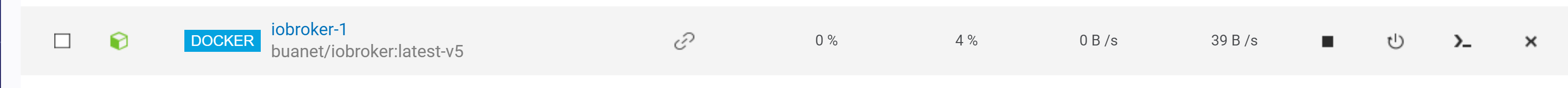

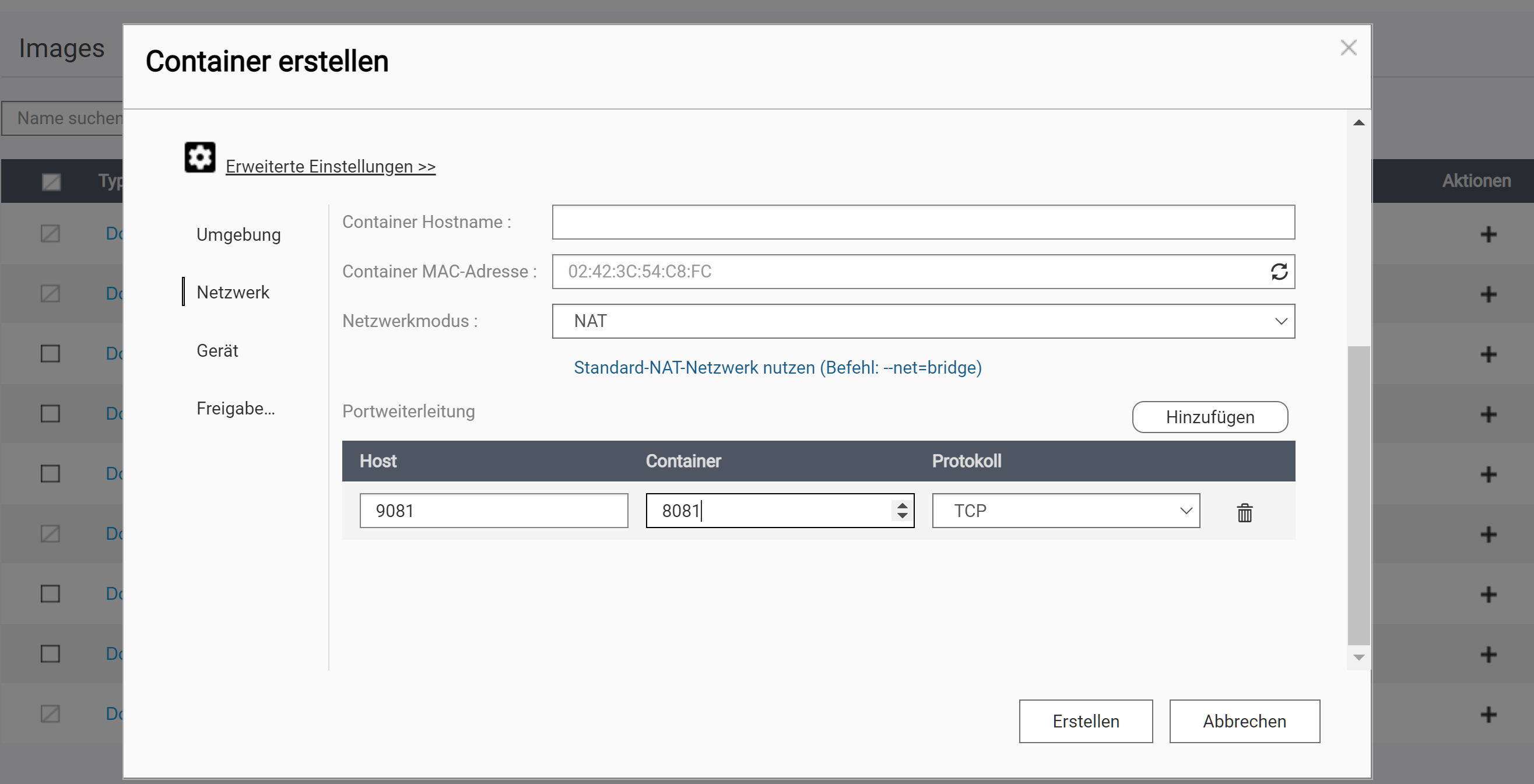

          • In der Container-Station, unter Images, klicke auf das Plus neben deinem Image um einen neuen Container zu erstellen
          • Belasse alles wie es da steht und klicke auf Erweiterte Einstellungen/Netzwerk
          • Füge eine Portweiterleitung wie gezeigt hinzu (9081 -> 8081)
          • Klicke auf Erstellen und im nächsten Screen auf OK
          • In der Übersicht der Containerstation, klicke auf das Link-Symbol
          • Alternativ klicke auf den Namen(iobroker-1) und sieh dir das Logfile an, unter URL oben links sollte auch der Link erscheinen(kann etwas dauern)
