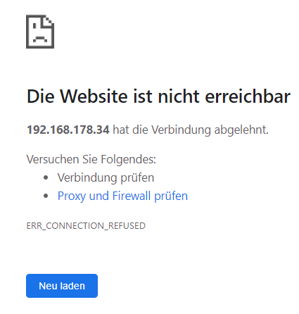

            C Offline
            C Offline
            Chris-D 0
            schrieb am zuletzt editiert von Chris-D 0

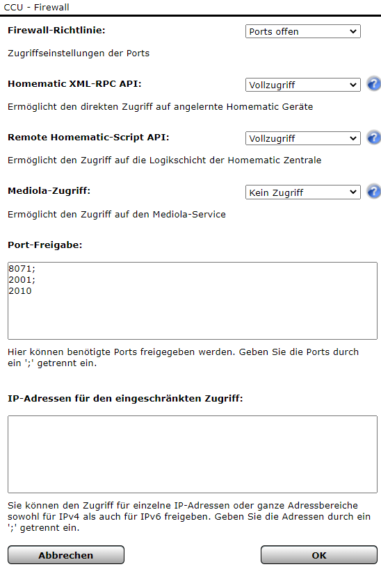

            welche HM-Zentrale? CCU3
            https?? im Adapter REGA ja und CCU keine Weiterleitung von http auf https
            Konfig des Adapters - siehe Screenshot
            Konfig der Firewall - Du meinst in der CCU?
            haselchenH HomoranH GlasfaserG 3 Antworten Letzte Antwort

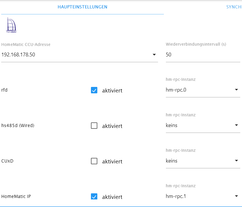

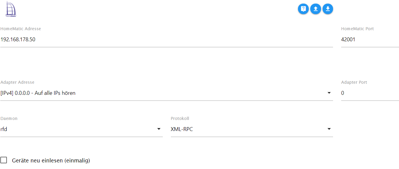

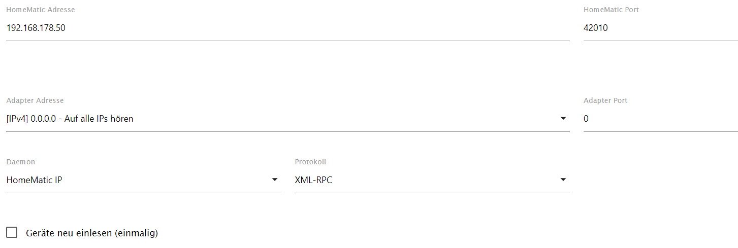

                    HomoranH Offline
                    HomoranH Offline
                    @chris-d-0 sagte in Rega Fehler:
                    und wie sind dann die Ports in den hm-rpc-Instanzen?
                    Ist die Authentifizierung aktiv und konfiguriert?
                    C 1 Antwort Letzte Antwort

                      C Offline
                      C Offline
                      Chris-D 0
                      In den Adaptern ist https konfiguriert und aktiv

                        HomoranH Offline
                        HomoranH Offline
                        die Adapter-Adresse sit schon mal falsch - unter der kann die CCU3 den ioBroker garantiert nicht erreichen.
                        Sollte aber nichts mit der Meldung zu tun haben.
                        warum zeigst du uns nichts?
                        auch
                        https?? im Adapter REGA ja ...
                        das sieht man nicht in dem abgeschnittenen Screenshoit

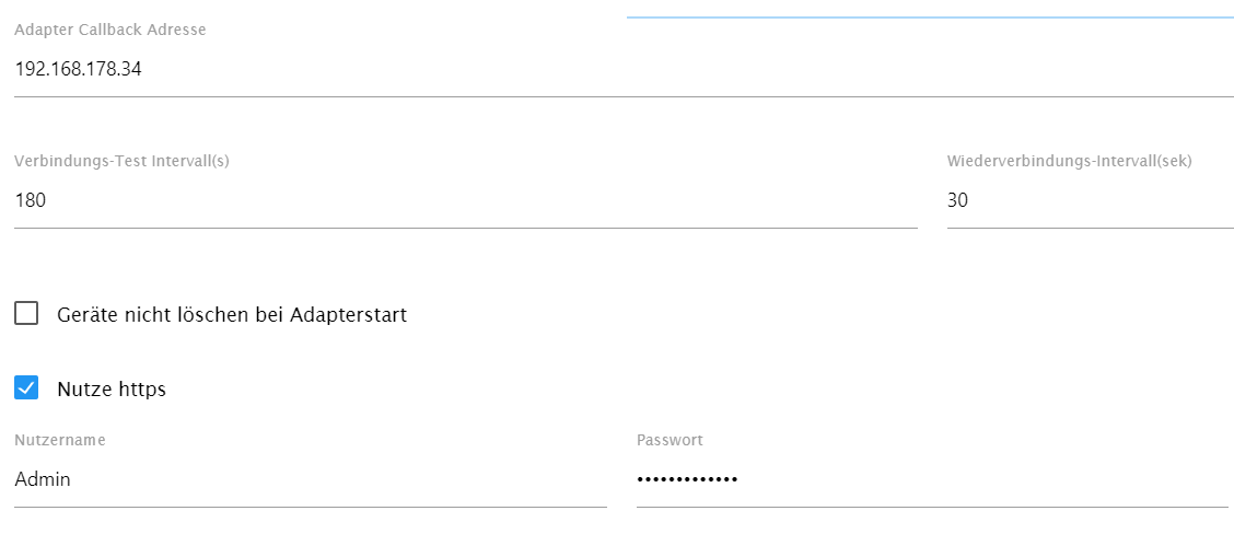

                            C Offline
                            C Offline
                            Chris-D 0
                            @homoran 2e34bdbb-b97f-4fd5-a6b9-3b0fc10a2c86-image.png stimmt hier der richtige.
                            welche Adresse wäre hier richtig?

                                HomoranH Offline
                                HomoranH Offline
                                die richtige ;-)
                                Adapter Addresse
                                Im Pulldown-Menü wird die IP des Hosts ausgewählt, auf dem der Adapter installiert ist. Die Auswahl von "0.0.0.0. auf alle IPs hören" und "127.0.0.1" ist Spezialfällen vorbehalten.
                                https://www.iobroker.net/#de/adapters/adapterref/iobroker.hm-rpc/README.md
                                  die richtige ;-)
                                  Adapter Addresse
                                  C Offline
                                  C Offline
                                  Chris-D 0
                                  @homoran Die Ports waren gem. der Anleitung sogar richtig nur die Ip Adresse nicht ganz korrekt ;-) Danke!
                                  • C Chris-D 0
                                    HomoranH Offline
                                    HomoranH Offline
                                    korrekt - sonst hätte ich was gesagt
