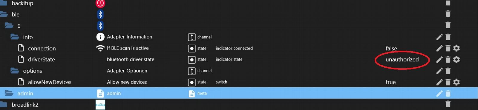

      Ich habe schon länger den BLE Adapter zu laufen und hole mir via BT die Werte von den Xiaomi Mi Bluetooth Temperatur im VIS anzeigen.
      Das ging auch alles sehr gut bis zum Update vom IoBroker.
      nun steht bei indicator.state "unauthorized"
      und die Werte werden nicht mehr Aktualisiert.
      in der Anleitung steht
      "Dieser Adapter benötigt zum Kompilieren zusätzliche Bibliotheken. Ausführliche Anweisungen finden Sie unter https://github.com/sandeepmistry/noble#prerequisites. Auf Raspberry Pi und ähnlichem sollte dies folgendermaßen geschehen: sudo apt-get install bluetooth bluez libbluetooth-dev libudev-dev libcap2-bin
      Wenn der Adapter startet, aber keine Verbindung zu Ihrer Bluetooth-Hardware herstellt, überprüfen Sie bitte den Status info.driverState in ioBroker. Wenn es sich um unauthorized handelt, müssen Sie node zusätzliche Berechtigungen erteilen. Für Linux ist dies so einfach wie
      sudo setcap cap_net_raw+eip $(eval readlink -f which node)
      Dies erfordert die Installation von libcap2-bin."
      das sudo habe ich gemacht wirkt aber nicht.
      Kann mir jemand weiter helfen wie ich die Thermostate wieder Nutzen kann ?

            Digi-Bit @Digi-Bit last edited by Digi-Bit
            vieleicht hilft das noch weiter
