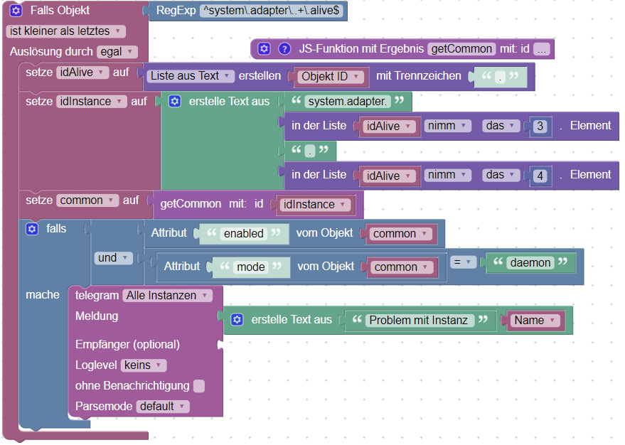

          @mcbirne sagte: Und wie?
          So, wenn es nicht Blockly sein muss.

                @mcbirne sagte: gibt es sowas auch als Blockly?
                Blockly hat kein getObject(id).
                Versuche es mal so:
                JS-Funktion getCommon(id):
                return getObject(id).common;
                Objekt ID und Name:
                mcBirneM 1 Antwort Letzte Antwort

                  mcBirne
                  schrieb am zuletzt editiert von mcBirne
                  Vielen Dank!
                  Es funktioniert!

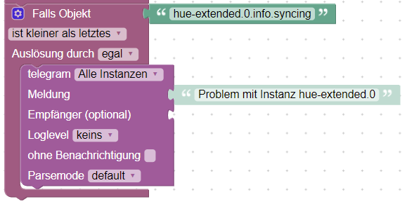

                    @mcbirne
                    leider funktioniert es nur für einen Adapter, der Rot ist. Einen der Gelb ist, also nicht verbunden mit Geräten oder Diensten erkenne ich so nicht.
                    Hat jemand eine Idee, wie man sowas erkennt?

                        @arteck
                        Leider bleibt beides true. im Adapter gibt es noch syncing. Das wird false,, aber das gibt es nicht bei allen Adaptern.

                            @paul53 said in Info erhalten, wenn ein Adapter gelb wird:
                            @mcbirne sagte: Hat jemand eine Idee, wie man sowas erkennt?
                            Datenpunkt "hue-extended.0.info.connection"?
                            Der bleibt true. Es ändert sich der Datenpunkt hue-extended.0.info.syncing. Der wird in dem Fall false.

                              @mcbirne sagte: Es ändert sich der Datenpunkt hue-extended.0.info.syncing. Der wird in dem Fall false.
                              Dann benötigt dieser Adapter eine Sonderbehandlung.

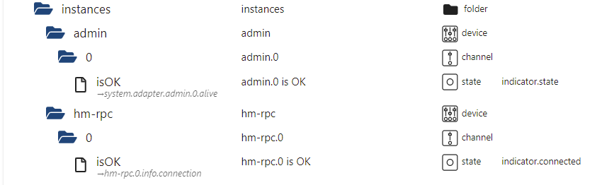

                                @mcbirne Ich habe für alle Adapter ein Alias eingerichtet. Damit kannst dann je nach Instanz entscheiden, welchen Datenpunkt Du als Indikator nehmen willst:
                                Hatte zwar noch einen anderen Hintergrund - aber war ein nützlicher Nebeneffekt.

                                  @mickym sagte: Alias eingerichtet. Damit kannst dann je nach Instanz entscheiden, welchen Datenpunkt Du als Indikator nehmen willst:
                                  Sehr gute Idee 👍
                                  Mit folgender Struktur folder.device.channel.state enthält der Kanalname die Instanz:
                                  on({id: /^alias\.0\.instances\..+\.isOK$/, change: 'lt'}, function(dp) {
                                      log('Problem mit Instanz ' + dp.channelName);
                                  Geräte und Kanäle habe ich manuell von "instances" aus erstellt, die Datenpunkte per Skript.

                                    mcBirne
                                    OK, dann gönne ich dem Adapter die Sonderbehandlung.
                                    Danke für die Hilfe.
