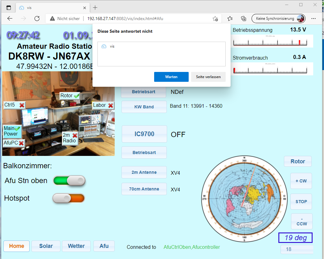

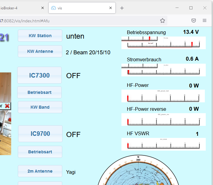

                      Hallo, ich habe - glaube ich - das gleiche (oder ein ähnliches?) Problem:
                      Ich benutze Microdoft Edge unter Windows 10/64Bit, um die Vis-Inhalte meines iobrokers (Raspi4 / 4GB) anzuzeigen. Das hat in der Vergangenheit perfekt funktioniert.
                      Aber sein ein paar Wochen merke ich immer wieder und (fast) reproduzierbar, dass nach ein paar Minuten ... Stunden, in denen ich das vis - Bild in Ruhe gelassen und nicht mehr angefasst habe, die ganze Sache eingefroren ist.
                      Es gehen keine Tastendrücke mehr und auch die Anzeigen (Zahlen) verändern sich nicht mehr. Schlimmer noch - in den Anzeigen stehen manchmal falsche Werte drin.
                      Neustart des Browsers (Edge) und Neu-Aufruf der vis-Seite behebt das ganze für einige Zeit.
                      Wenn ich die Seite laufend bediene, ist mir noch kein "Freeze" aufgefallen.
                      Wie gesagt, das ist relativ neu ... kann das durch das übliche Windows-Update verursacht worden sein ?
                      Viele Grüße,
                      Willyiobrok
                      p.s.: Ich glaube, bin mir aber nicht sicher, daß das ganze auch mit Firefox auftritt. Den kann ich aber wegen anderer Darstellungsprobleme (gab's schon immer) nicht als Alternative nehmen.

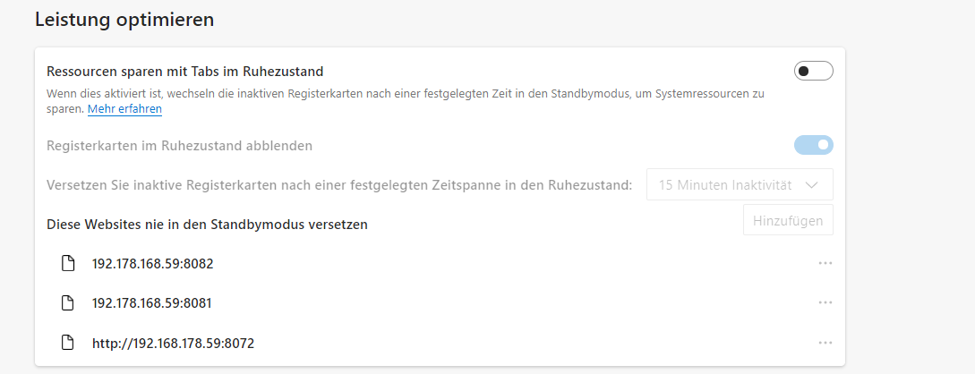

                              @elektroniker86
                              Also es gibt in den neuen Browsern eine Funktion das Webseiten in einen Standby versetzt werden wenn diese eine Weile nicht benutzt wurden.
                              Beim Edge Browser muss man in den Einstellungen nach Standby suchen, da kann man das dann global ausschalten oder ausnahmen für einzelne Seiten festlegen.
                              Beim Chrome bin ich mir nicht sicher ob das schon scharf geschaltet ist (wie beim Edge), es gibt aber diverse Anleitungen wie man das Einschaltet - so könnte man es auch ausschalten:
                              chrome://flags/
                              aufrufen, nach freeze suchen und Tab Groups Collapse Freezing auf disabled setzen
                              bahnuhrB W 2 Antworten Letzte Antwort

                                @bananajoe sagte in Vis Zustände frieren dauernd ein:
                                chrome://flags/
                                Du meinst bei edge bestimmt:
                                edge://flags
                                Und dies: .....nach freeze suchen und Tab Groups Collapse Freezing.....
                                hab ich bei mir mal auf disabled gestellt.
                                Danke für die Info.
                                Danke.

                                      zu früh gefreut ... leider friert der Edge nach ca 1/2h unbenutztem PC immer noch ein ... 😧
                                      Grüße,
                                      WillyIoBrok

                                        @willyiobrok also ich muss zugeben das ich gerade festgestellt habe das ich - zumeist - den Edge Beta nutze.
                                        Ich habe den normalen mal auf einem anderen Gerät angeworfen um zu sehen wie der sich verhält.
                                        Den normalen Edge habe ich so eingestellt:
                                        Die VIS-Seite habe ich unter Diese Websites nie in den Standbymodus versetzen hinzugefügt
