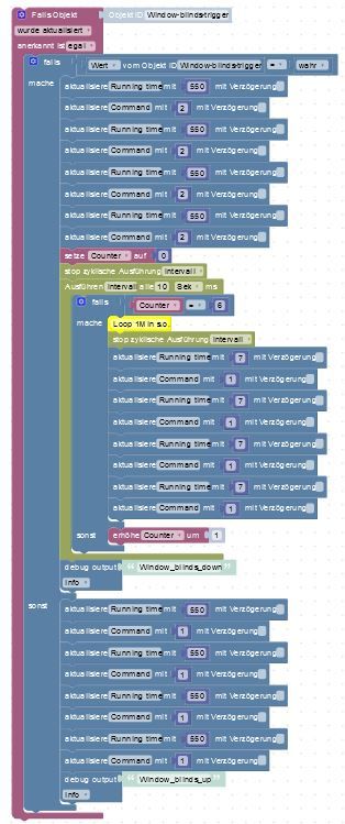

    @Matzeit
    So, ich wäre nun soweit zum Erfahrungsaustausch.
    @jey-cee
    Vielleicht magst Du mal mitlesen, ggf. ist das von Deiner Seite gar nicht so gedacht.
    Ich habe mir also nun eine Visualisierung gebaut, wo ich mit kleinem Bildchen zeigen kann:
    Jalousie oben, fährt runter, steht irgendwo zwischen den Endpunkten, fährt hoch und steht unten.
    Oben und unten lässt sich einfach durch die Endlagen abgreifen.
    Hoch und runter fahren durch "move up/down" - dachte ich.
    Und alles andere ist irgendwo dazuwischen.
    Nun stellt sich raus, ich kann "move up/down" leider nicht verwenden und habe daher derzeit nur die Visualisierung laufen mit den Endlagen und dem Status irgendwo dazwischen.
    Besser als nix, aber vielleicht hatte sich das der Entwickler anders gedacht.
    Also, warum kann ich "move up/down" nicht verwenden:
    Ganz einfach, ich habe ja eine Jalousie und keinen Rolladen, daher fahre ich runter bis zur Endlage (in meinem Fall mit dem Wert 550 down) und fahre dann wieder kurz hoch (in meinem Fall mit dem Wert 7 up) um die "Durchsichtstellung" zu erreichen. Die Tatsächliche Endlage am Eltako ist bei 540 erreicht und mein Javascript wartet nach den 550 noch bis 600, bis es dann die 7 up sendet.
    Und da ensteht das Problem, die 7 up bewirkt korrekt, dass die untere Endlage verlassen wird und "move up = true" dargestellt wird. Dieses "move up = true" wird aber nie wieder (also bein nächten Befehl natürlich schon) aufgebhoben und wenn meine Jalousie also jetzt im perönlichen Endzustand steht, nämlich ganz unten und auf "Durchsicht", würde in der Visualisierung leider den ganzen Tag lang das Bildchen zu "move up" angezeigt.
    Was ich also sagen will, der letzte Befehl mit "move up oder down" bleibt so lange true, bis eine Endlage erreicht wird oder ein anderer Befehl ausgeführt wird. Schön wäre jetzt, wenn man über den Adapter den Eltako nochmal abfragen könnte, frei nach dem Motto "get current state" oder wenn zumindest der "move up/down = true" sich nach der vom Adapter übermittelten Fahrzeit durch eigenen Counter wieder auf flase zurück setzen würde.
    lg michael

      @miki ich seh was du meinst, aber Aufgrund der Komplexität und Fülle an EnOcean Geräten kann ich keine Logik für die Geräte einbauen. Das ist alles sehr Low level um möglichst viele EnOcean Geräte Unterstützen zu können.
      Der Adapter dient wirklich nur der Kommunikation mit den Geräten.
      Alles was darüber hinaus geht muss mit Skripten gelöst werden, am Besten mit Aliasen arbeiten.

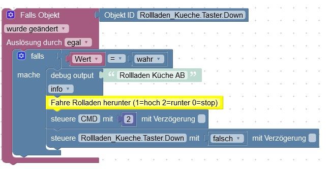

            @miki Hi, bin aktuell wieder am Thema dran nachdem ich es habe schleifen lassen!
            Habe aktuell noch ein Reichenweiten-Problem wesshalb ich am überlegen bin mir einen Repater zuzulegen. Hast du so etwas im Einsatz?
            Schalte aktuell noch alle Rollladen per örtlichem Taster. Kannst du mal dein Script posten für Hoch / Runter? Und welche Visualisierung hast du?
            Habe aktuell ein ungetestetes Skript am Start. Habe hier einen virtuellen Taster als Trigger-Abfrage verwendet. So in etwa möchte ich weiter vorgehen.
            M J 2 Antworten Letzte Antwort
            • M Matzeit

              @matzeit
              Hi, ich nutze die VIS und bei meinem Blockly laufen natürlich jetzt direkt 4 Jalousien, weshalb ich das grade nicht so gut in einen Screenshot bekomme. Vielleicht kannst Du aber grob erkennen was ich da mache und wenn Du eine Detailfrage hast, gehen wir auf diesen Bereich ein.
              Ach ja, Repeater habe ich keinen, USB Verlängerung für den Stick hat es getan.
              lgm

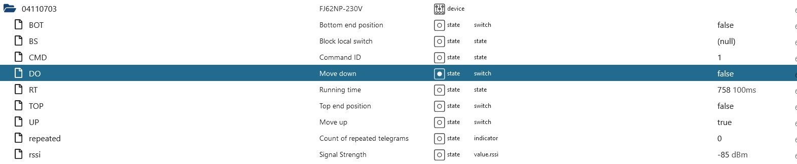

                @miki @Matzeit Ich könnte jetzt einen Erfahrungsaustausch (und Hilfe) gut brauchen!
                Habe EnOcean über einen Raspberry und USB300 am Start und probeweise einen FJ62NP-230V angelernt.
                Hatte erwartet das, wenn ich DO Runterfahren oder UP Hochfahren auf true setze, der Rolladen (2 Glühbirnen zwecks Simulation) dann fährt.
                Nichts tut sich.
                Auch ein RT Laufzeit =100 und CMD Befehl = DOWN(2) bringt keine Bewegung.
                Über die örtlichen Tasten lässt sich der Rolladen hoch-/runterfahren (17 s Laufzeit).
                Der nächste Step wäre dann anzeige in der VIS und Steuerung darüber ...
                Bin mal sehr neugierig wie bei Euch der Stand der Dinge ist!

                  @jufu sagte in ELTAKO FJ62NP-230V Rollladenschalter einlernen:
                  Die sind read only (oder sollten es zumindest sein) und geben nur den Status zurück in welche Richtung gefahren wurde.

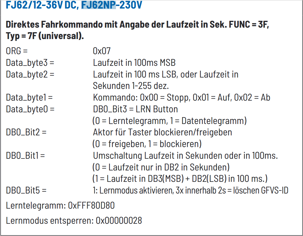

                  RT=100 entspricht 0,1 Sekunde. Die Rückmeldung der Fahrzeit erfolgt wohl immer in Sekunden obwohl beides möglich wäre.
                  Bei anderen Geräten hab ich das schon geändert, muss ich hier noch machen. Dann wird auch die Handhabung einfacher.

                    @jey-cee Bei mir wird 100 100ms angezeigt und da dachte ich die Einheit ist 100ms. 100x100ms = 10000ms =10s
                    Und ich dachte das wäre die gewünschte Fahrzeit die man vorgeben kann und dann mit dem CMD die Richtung und Fahrbefehl.😕
                      Das ist schon richtig, aber man muss es eben Umrechnen.

                                        @jey-cee Welches EEP wird für die Steuerung des FJ62NP-230V verwendet?
                                        • J JuFu
                                          Jey CeeJ Online
                                          Jey CeeJ Online
                                          Jey Cee
                                          #61
                                          FJ62NP-230V
