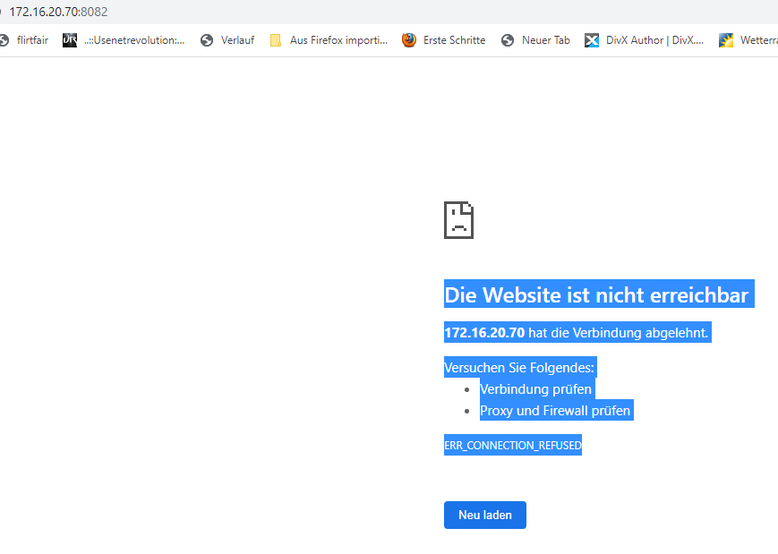

        habe leider das selbe Problem,
        wie kann ich auf Vis zugreifen??
        Port 8082 funktioniert nicht mehr bzw. bekomme die selbe Fehlermeldung!
        Danke für die Hilfe!
        Lg Tux

          @ads-ads sagte in Vis und Flot Instanzlink funktioniert nicht:
          gar nicht?
          kein Auswahlmenü?
          dann mal die üblichen Verdächtigen socket.io und web überprüfen
          ads ads 1 Reply Last reply Reply Quote 0

            ads ads @Homoran last edited by
            nein leider nichts..
            wie kann ich die socket.io überprüfen??

              @ads-ads ist der web adapter grün?
              ads ads 2 Replies Last reply Reply Quote 0
              • ads ads
                ujee, der vis-adapter hat kein Lebenszeichen oder??
                was habe ich falsch gemacht, bzw. wie kann ich den Adapter wieder einschalten??
                FredF Homoran 2 Replies Last reply Reply Quote 0
                • ads ads
                  habs hinbekommen!
                  web.o war ausgeschaltet!
                  LG Tux

                    @ads-ads Das grüne Pause Zeichen zeigt das die Instanz läuft.
                    Was ist mit dem Web Adapter? grün?
                      der hat keine Ampel. aber dein web läuft wahrscheinlich nicht, sonst hättest du das Auswahlmenü
                        Danke funktioniert wieder...
                        schönen Sonntag noch!
