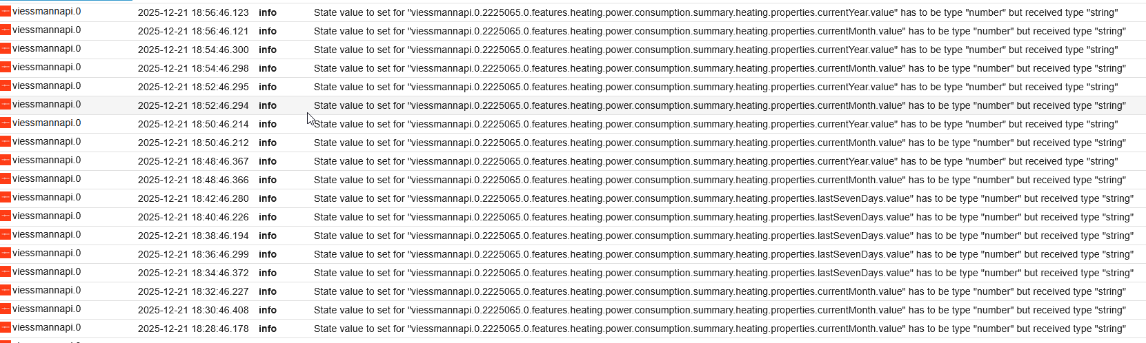

            ich habe die Version 2.4.4.
            Jetzt erhalte ich in 2 min Takt folgende Meldungen.
            • R Ronniboy
              #805
