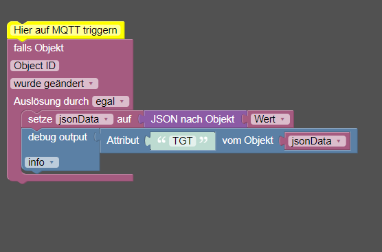

      @christian-sandkaulen die Werte bekommst Du ganz einfach in Blockly ausgelesen und kannst dann eigene Datenpunkte damit aktualisieren:
      Statt debug würdest Du dann natürlich Deine Datenpunkte aktualisieren.

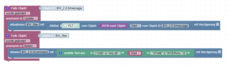

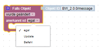

                      @christian-sandkaulen ok, dann geht das wirklich recht einfach. Datenpunkte für die einzelnen Werte anlegen (die können dann z.B. in der VIS geändert werden). Trigger auf Änderung dieser Datenpunkte (also wenn sich irgendeiner davon ändert), dann JSON zusammenbauen, an command schicken.
                      Und 2.Trigger auf message und dann die Datenpunkte mit den Werten füllen wie oben in meinem Beispiel

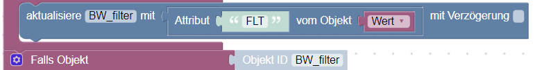

                          @christian-sandkaulen ja, Du könntest immer bei Senden eines commands eine Variable (z.B. BLOCK=true) setzen (und über timeout wieder zurücksetzen) und im anderen Trigger fragen, ob BLOCK gesetzt ist und dann nix machen.

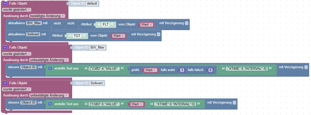

                                @ahnungsbefreit
                                so?

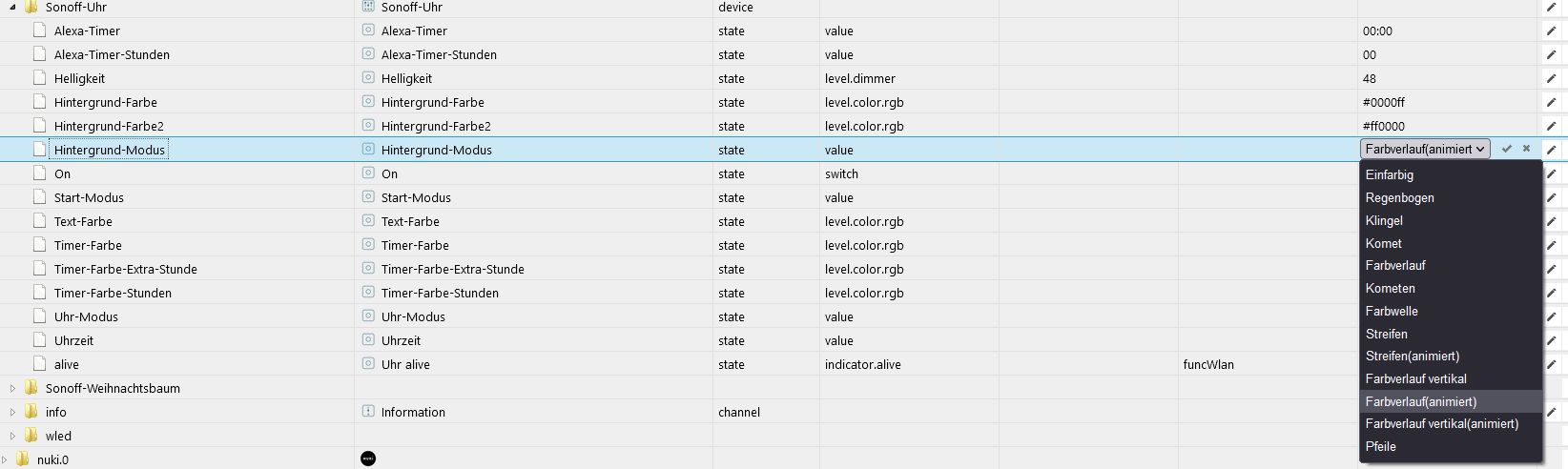

                                  Das ist wirklich praktisch!
                                        Ja, du kannst dir da eintragen was du willst! Namen mit den dazugehörigen integern die du dann per Blockly nutzen kannst um das command zu verschicken.

                                          @ahnungsbefreit sagte: bei Senden eines commands eine Variable (z.B. BLOCK=true) setzen (und über timeout wieder zurücksetzen)
                                          Viel zu kompliziert: Den eigenen Datenpunkt mit "aktualisiere" (ack = true) schreiben und für das Kommando auf "unbestätigte Änderung" (ack = false) triggern. Das verhindert ebenfalls die Schleife.
