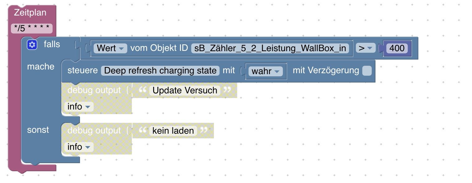

                                      @klee-1 Bei mir (Fiat 500e 21) bleibt der State of Charge oft nach Parken und Einstöpseln auf einem falschen Wert, auch in der Fiat App. Ich muss dann manuell refreshen. Deshalb hab ich das im Skript so gelöst.
                                      Ob er während des Ladens mit "normalem refresh" hochtickt hab ich dann gar nicht erst probiert,
                                      Edit: ausprobiert. Der Fiat 500e macht keinen Refresh des "state of charge" während des Ladens. Ein "deep refresh" ist erforderlich und
                                      ...kostet ja nicht extra.... Die Schleife mit der 10minütigen Abfrage läuft nur beim Laden, also gibts auch keine Sorge mit der 12V Batterie.
                                      Inzwischen hab ichs noch ein bisschen komplizierter gemacht. Wenn ich unterwegs bin, kann ich Schedule3 aktivieren, dessen Status wird jetzt immer abgefragt und - wenn aktiv - die Automatik der Zielladung lahmgelegt. Spart eine Visualisierung / Fernzugriff auf den RaspPi. Damit er nicht immer 23:00 5 min lädt, läuft nachmittags ein simples zweites Skript das die "Nocharge" Zeiten in den Vormittag legt.

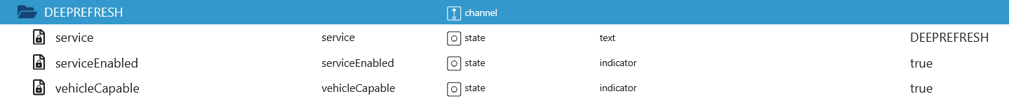

                                      • T tombox
                                        Hi ich habe ein Fiat und Jeep Adapter erstellt.
                                        Remote control sind mögliche unter fiat.0.xxxxxxxxx.remote die states auf true setzen
                                        Der SOC updatet nur wenn man unter remote deeprefresh auf true setzt
                                        Zum Installieren:
                                        https://github.com/TA2k/ioBroker.fiat
                                        Unter Adapter das Github Icon klicken:
                                        Benutzerdefiniert auswählen und die Url einfügen.
                                        Dann unter Adapter den Fiat Adapter suchen und ganz rechts auf das Plus klicken.
                                        In den Instanzoptionen die jeweiligen Optionen einstellen.
