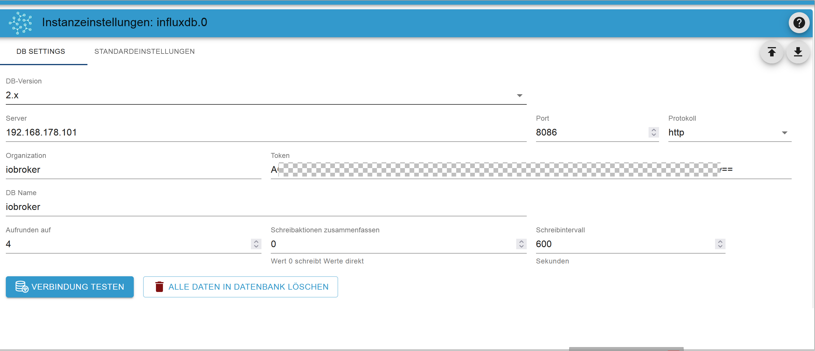

                  Ich sehe in der influx UI jetzt auch meine Datenpunkte welche geloggt werden sollen. Ob dies wirklich passiert versuche ich gerade herauszufinden 🙂
                  Wenn ich auf Verbindung testen gehe kommt folgender Dialoag:
                  Ich habe den Token von dem User einfügt, welcher bei der initialen Einrichtung angelegt wurde:
                  apollon77 1 Reply Last reply Reply Quote 0

                      Excodibur 1 Reply Last reply Reply Quote 0
                      • Excodibur
                        Excodibur Developer @Feuersturm last edited by
                        @feuersturm
                        Danke für deine Testversuche!
                        Es scheint als wäre der "Verbindung testen" Button in der Admin 5 Oberfläche noch buggy. Bei mir funktioniert der Verbindungstest dort aktuell leider auch noch nicht, obwohl die richtigen Verbindungsdaten eingetragen sind. Wenn man die Einstellungen speichert, sollte der Adapter sich aber erfolgreich verbinden können. In der alten Admin 4 Oberfläche funktioniert "Verbindung testen" wie erwartet.
                        Zudem ist die Flexibilität beim Usermanagement für Influx 2.0 (zumindest mit dem aktuellen Adapter-Code) noch nicht ganz ausgereift: Wenn es um Zugangsdaten geht,
                        • am Besten (aktuell) die Organisation auswählen, unter der die Datenbank (in Influx 2 "Bucket") liegen soll. Verfügbare Organisationen kann man via Influx CLI auch per influx org list sehen. Das Anlegen und Verwenden weiterer Organisation müsste ebenfalls gehen.
                        • als Auth-Token funktioniert im Moment fehlerfrei nur das bereits per Default existierende Super-Admin-Token, welches nicht mit der Organisation verknüpft ist. Alle Tokens kann man mit influx auth list sehen. Dort den (meistens ersten) Eintrag mit der längsten Berechtigungsliste nehmen.
                          • Versucht man es stattdessen mit eigens angelegten Nutzern und Tokens, hängt anscheinend in den Berechtigungen immer die ID der Organisation mit drin, was prinzipiell zwecks Zugriffsbeschränkung auf Influx-Ebene gut ist, aber dann funktioniert (zumindest aktuell) beim Verbindungsversuch das Abrufen der Organisationsdaten nicht um man kriegt eine Fehlermeldung TypeError: Cannot read property 'id' of undefined.
                        Beide Probleme sollten natürlich noch behoben werden, sobald Ingo oder ich die Zeit finden. 🙂
