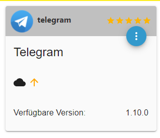

      @haselchen Na Du kannst Dir mail oder über telegram Nachrichten schicken lassen.

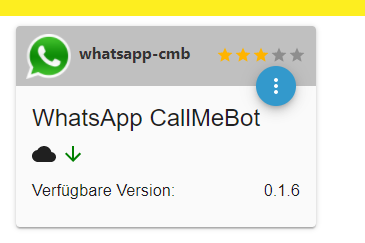

      Ich glaube ich hätte hier auch einen WhatsApp Adapter gesehen.

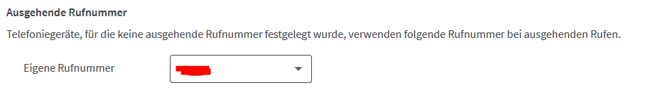

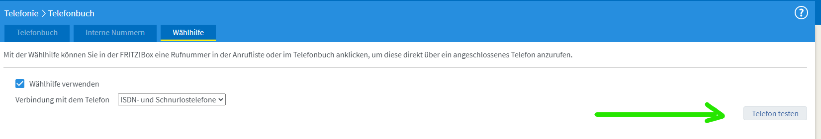

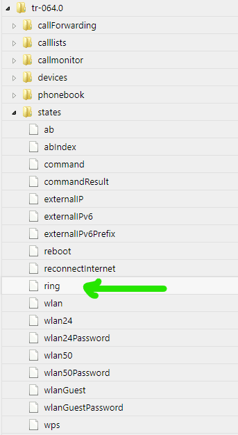

                Konnte heute nicht so viel testen aber aber die Funktion ergibt sich wie folgt bei einer 7590 mit FW 7.29:
                Um den den DP "ring" des TR-064 zu einer Reaktion zu bewegen, ist die Wählhilfe zu aktivieren. Hier lassen sich bei mir nur die eingerichteten Telefoniegeräte an den beiden TAE-Ports auswählen oder S0 Telefone, keine Faxgeräte etc.
                Dass der DP "ring" die Wählhilfe überschreibt und als ausgehende Telefonnummer immer die Defaultnummer verwendet, kann ich nicht bestätigen. Die ausgehende Nummer ist immer die Nummer, die für das Telefoniegerät konfiguriert wurde wofür die Wählhilfe aktiviert wurde. Anahnd einer Änderung der ausgehenden Nummer für das Gerät am TAE-Port konnte dies verifiziert werden.
                Da ich gerne eine andere ausgehende Nummer für die Alarmanlage verwenden möchte als die echten Telefone, habe ich doch ein weiteres Telefongerät eingerichtet. Dabei nur noch S0 zur Verfügung gehabt aber das funktioniert einwandfrei.
                Versuche in den DP "ring" einen Timeout für die Klingeldauer zu übergeben ist mir nicht gelungen. Ebenso klappte das Eintragen mehrerer Zielnummern nicht. Ich löse dies nun mit einer Logik im IObroker und trage im Alarmfall eine Handynummer in den Datenpunkt ein. Lasse diese kurz klingen und trage dann eine neue Nummer dort ein um auch das Handy klingeln zu lassen.

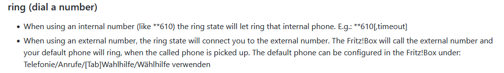

                      @dieter_p Ok ich habs gerade gefunden, das mit dem Timeout steht in der Adapterbeschreibung:
                      aus; https://github.com/iobroker-community-adapters/ioBroker.tr-064
                      und scheint bei mir auch zu funktionieren - allerdings wird wohl die Zeit zum Wählen mitverwendet - also vom 1. Klingeln auf dem Handy ist es ca. 5 sek kürzer als im Timeout angegeben.

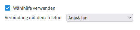

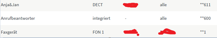

                      In der Wahlhilfe hatte ich bislang kein Telefon eingegeben:
                      Aber vielleicht hast Du Recht, dass Du das mit der ausgehenden Nummer steuern kannst, wenn Du hier ein bestimmtes Telefon einträgst - weiß ich aber nicht.

                        Thx. Bist Du so nett und zeigst mir wie genau (Schreibweise) Du das bzgl. Timeout eingetragen hast?
                        Ich hatte hinter der Nummer mit Komma oder Semikolon und eckigen Klammern probiert aber auch nicht sehr oft/lange.
                        mickym 1 Reply Last reply Reply Quote 0
                        • mickym
                          mickym Most Active @Dieter_P last edited by mickym
                          @dieter_p
                          Ich habe Telefonnummer und Komma genommen,
                          wenn ich
                          0123568977,15
                          eingebe hört das Handy nach ca. 10 sekunden vom 1 Klingelton an auf zu klingeln 5s ist wahrscheinlich die Zeit zum Verbindugsaufbau.
