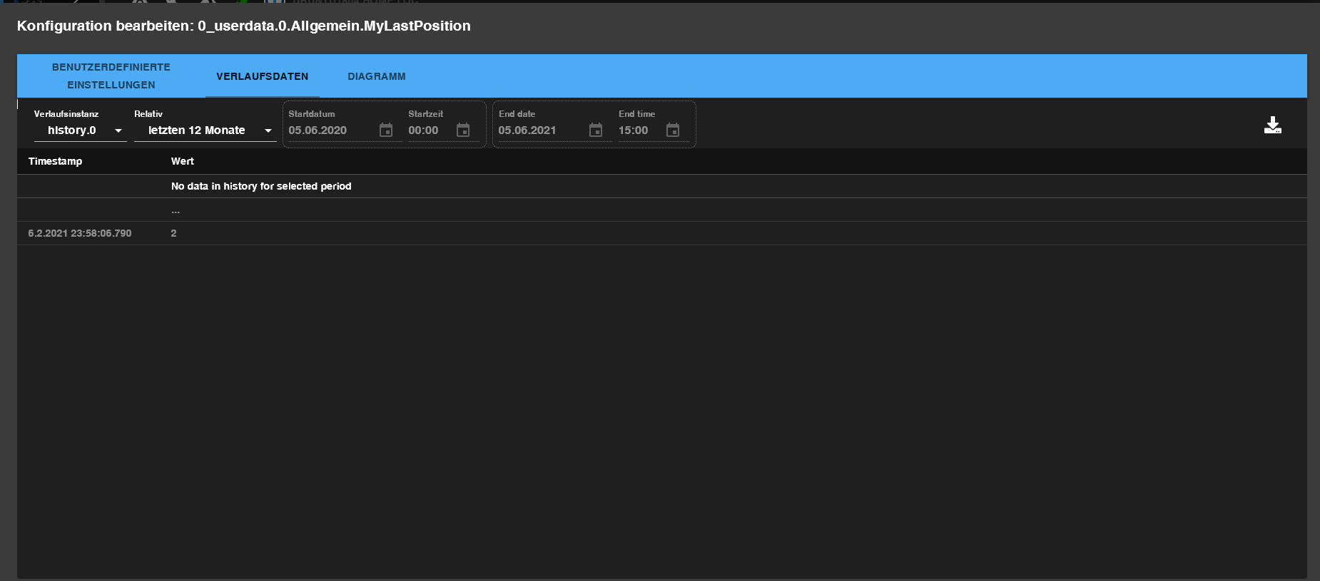

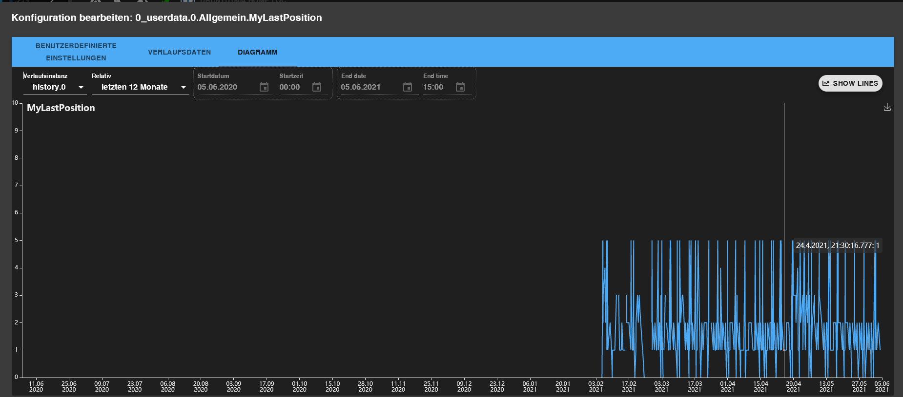

    auf die Gefahr hin das ich nerve - ich hab da mal ein Problem. Die Verlaufsanzeige eines Datenpunktes bleibt leer - obwohl Daten da sind.
    und hier:
    Dort müssten Werte zwischen 0 und 5 auftauchen, wie das Diagramm zeigt.
    Bin ich da der einzige der das Problem hat?

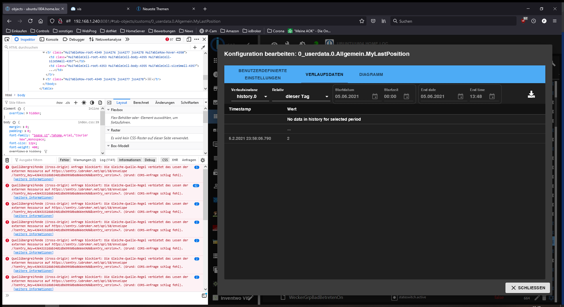

      @ohle64 ich antworte mir mal selbst 😕
      Kann das mit diesen Fehlern zu tun haben?

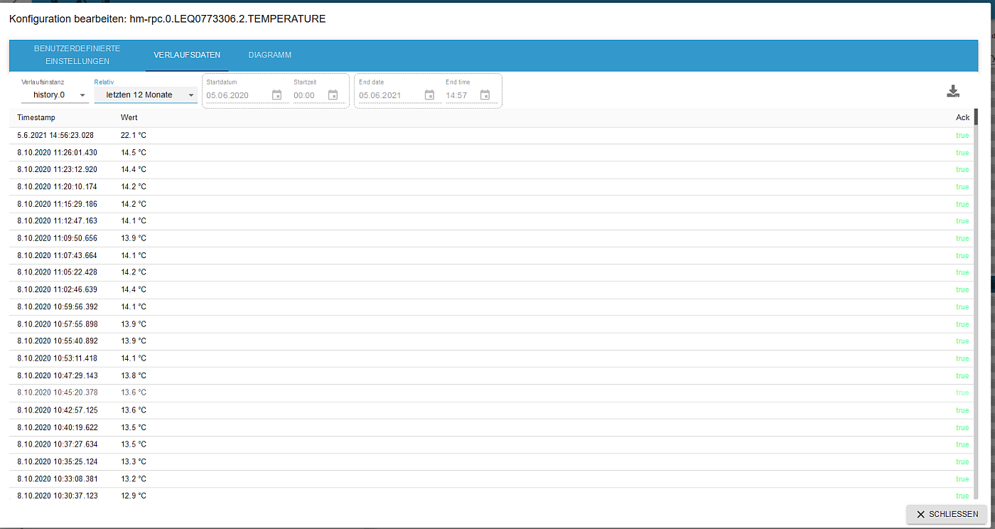

                      mit der neuen Version klappt es bei mir!
                      Habe aber ein altes Backup wiederhergestellt - deswegen fehlen aktuelle Daten

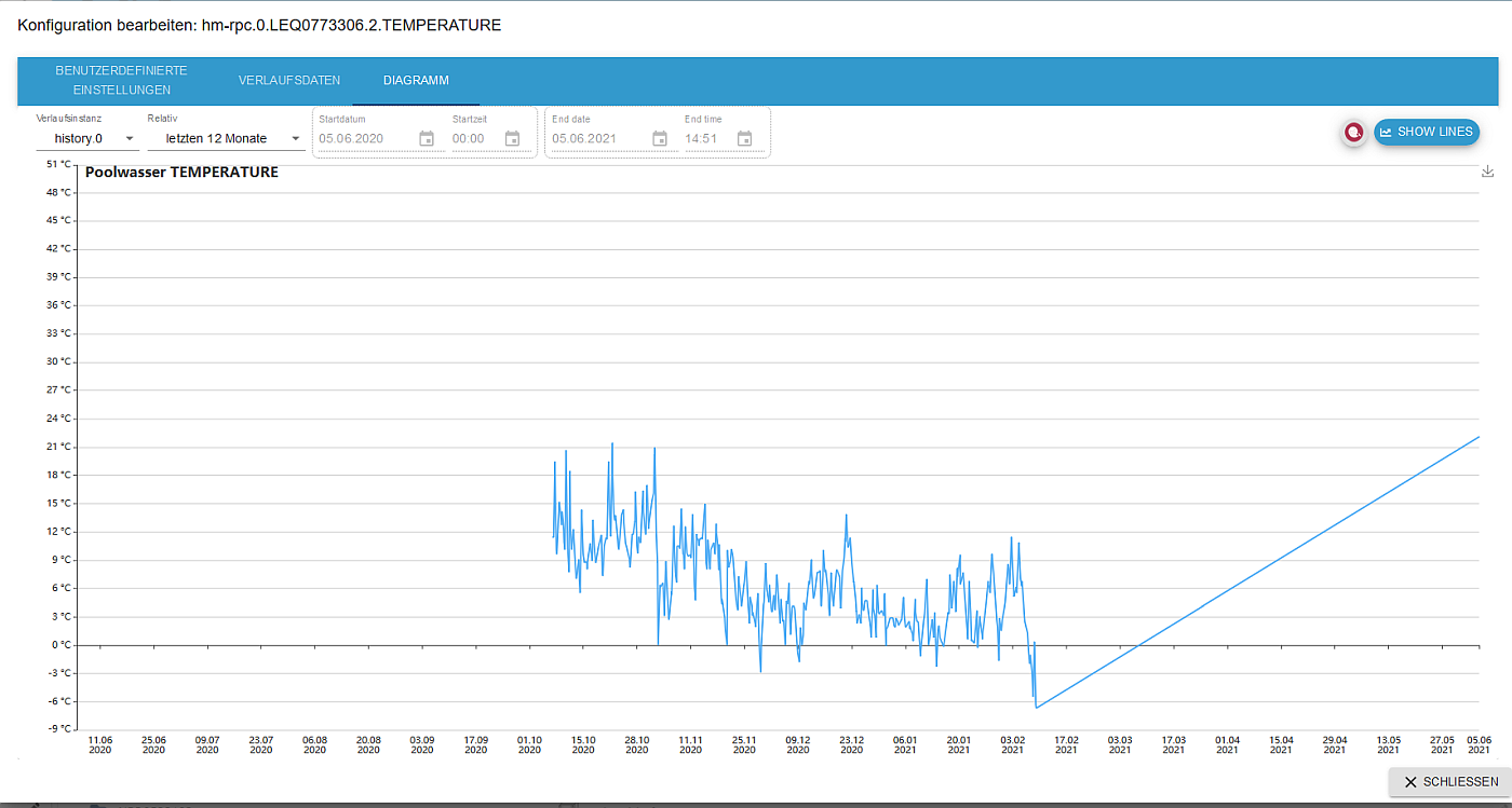

                                    @homoran hier mal der Filter mit letzten 12 Monaten
                                    und in der Diagramm-Ansicht:
                                    Da scheint was im argen zu liegen.

                                      @ohle64 sagte in History keine Verlaufsdaten Anzeige:
                                      und wenn du mal auf benutzerdefiniert gehst und den selben Zeitraum auswählst?
                                      Hast du da was?

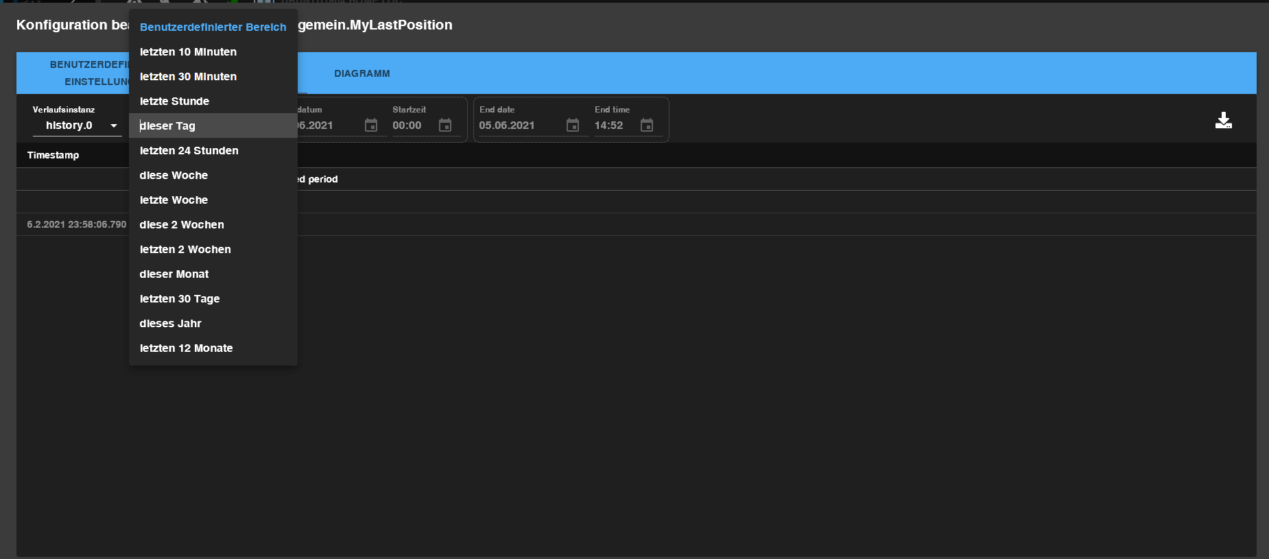

                                        @homoran bei Benutzerdefiniert ändert er auf letzten 30 min
                                        Wer Fehler findet, darf sie behalten!
                                        • ohle64O ohle64
                                          er ändert da eigentlich gar nichts. Du musst in den Feldern rechts davon die gewünschten Daten eingeben.
