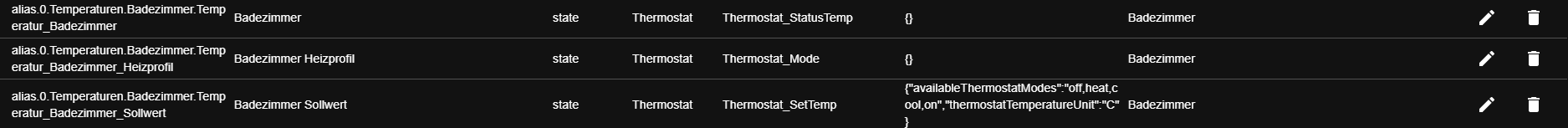

                    Ich arbeite mit Aliasen. hier mal meine Datenpunkte und die Ansicht aus der iot Instanz.
                    Ich kann die Deckenlampe im Badezimmer jetzt per Sprachbefehl ein und ausschalten, aber ich kann sie nicht per Sprache auf einen bestimmten Prozentsatz einstellen, oder heller oder dunkler stellen.
                    Ein weiteres Problem sind meine Thermostate.
                    Hier kann ich zwar die Temperatur einstellen, aber ich kann den Heizungsmod oder die Temperaturabfrage nicht durchführen.

                      @sandro_gera sagte in IOT-Adapter alexa und google home gleichzeitig nutzen:
                      ich habe mich selbst mit google nicht groß befasst, verwende überwiegend alexa zum steuern
                      bei Thermostaten musst du mal hier lesen sowie für brightness bzw, Light für deine Lampen

                        Danke dir. Ich nutze ja auch hauptsächlich Alexa, aber ich wollte als Alternative fürs Smartphone Google nutzen, weil die Alexa App häufig Probleme hat und ich am Smartphone Google Assistant als Sprachassistenten nutze.
                        Ich hab die Seite von Google auch gefunden nur blicke ich da nicht so richtig durch was ich da wo eingeben muss.
