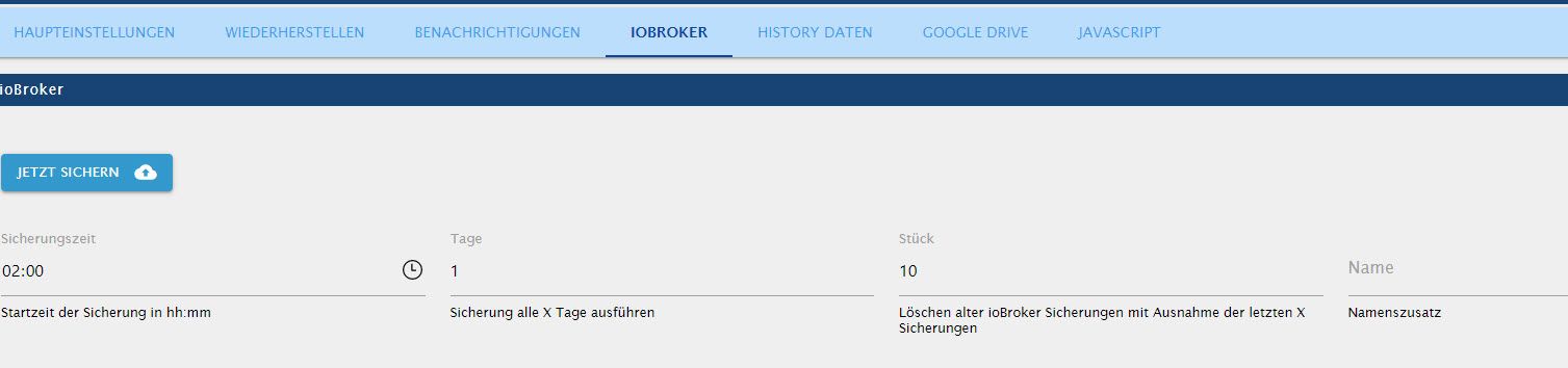

      @christian-sandkaulen
      Stell Mal eine 'krumme' Uhrzeit ein. Zu vollen Stunden ist auf Google Drive schon mal zu viel los.
      3:37 z.B.

        Danke habe gerade mal 7:37 eingestellt müsste dann ja gleich laufen..

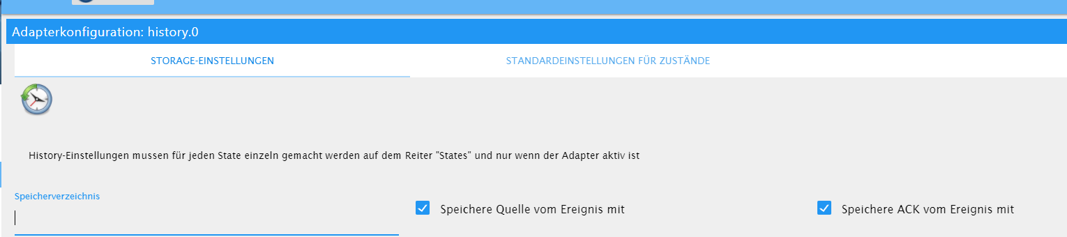

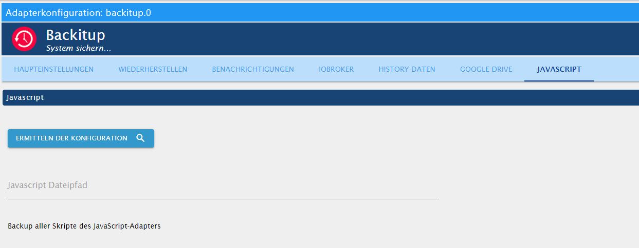

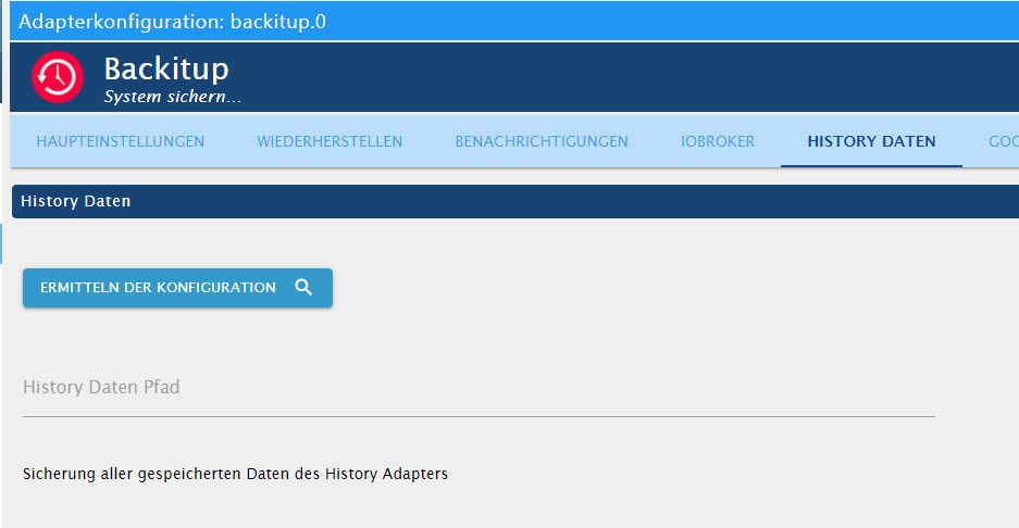

            @christian-sandkaulen Dein History und Javascript Backup sind nicht korrekt konfiguriert.
            Hier müssen die richtigen Pfade noch konfiguriert werden

                @simatec
                ja das Backup läuft jetzt aber nur die beiden fehler, was müss ich da angeben?

                            @christian-sandkaulen Du hast weder bei dem History Backup einen Pfad angegeben noch beim Javascript.
                            Wenn du die beiden Optionen mitsichern willst, dann musst dort die Pfadangabe rein. Wenn nicht die beiden Optionen in den Haupteinstellungen deaktivieren

                                  @christian-sandkaulen Jeweils auf den Button ermitteln klicken.
                                  Wenn Javascript und der History Adapter richtig konfiguriert sind, holt sich Backitup die Daten
                                  https://github.com/simatec/ioBroker.backitup/blob/master/docs/de/backitup.md#Javascript-Backup

                                        @simatec
                                        danke JS habe ich ümgestellt aber was muss hier rein?
                                        • ChrisNettC ChrisNett
                                          @simatec
                                          Bei mir habe ich da (analog zu den JS-skripten) ein Spiegelverzeichnis in /home/iobroker/history angelegt. Also außerhalb von /opt/iobroker
                                          470
